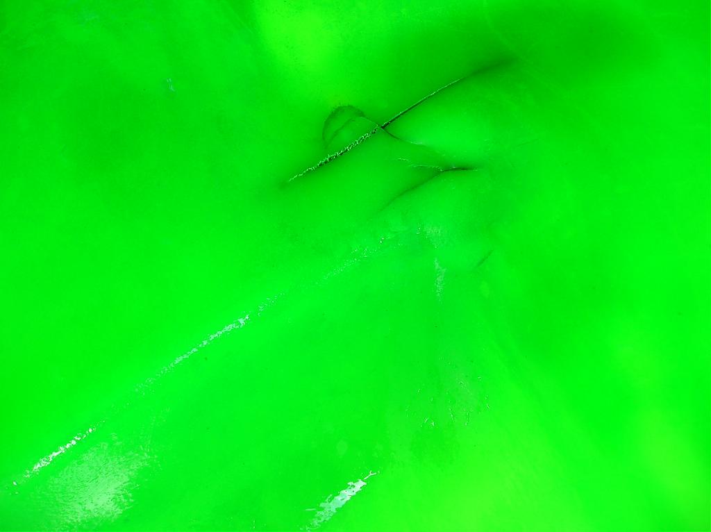

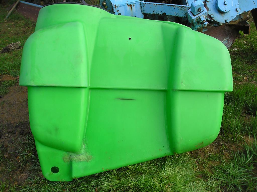

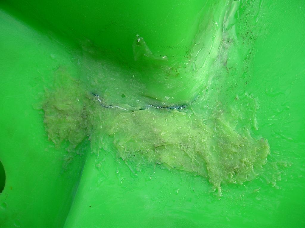

salve mi è stata appena regalato un involucro di una botte da diserbo che presenta una crepa di una decina di cm nella parte bassa in una zona sagomata.
vorrei provare ad aggiustarlo e costruirgli un telaio per applicarlo poi frontalmente al buon silver per aumentare l'autonomia della botte da diserbo amas da 10 qt che attacco dietro.
il quesito è questo si può aggiustare?
siccome è plastica la vetroresina non ci si attacca (già provato con un'altra botte) allora come posso fare?
ci sono sostanze (colle resine ecc...) che mi possono aiutare?
avevo pensato anche ad un paio di toppe da applicare dentro e fuori, ma vista la zona delicata non nìmi pare una soluzione molto valida.
allego le foto interne ed esterne del danno (notare che avevano provato ad aggiustarla senza riuscirci).
grazie per i consigli

) lo possiamo aggiustare, basta scarnite la crepa applicare la resina poi fare 2 rinforzi (esterno ed interno) con della rete metallica, come scritto nel link postato dal buon mapomac
