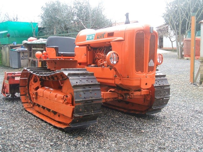

        La mia 451 c del 1960

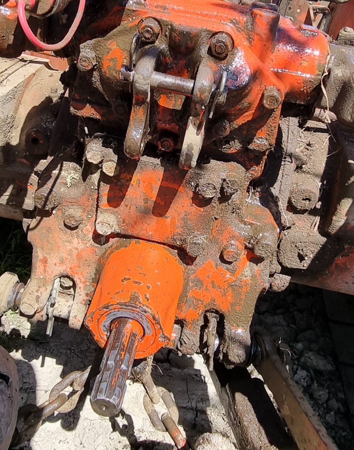

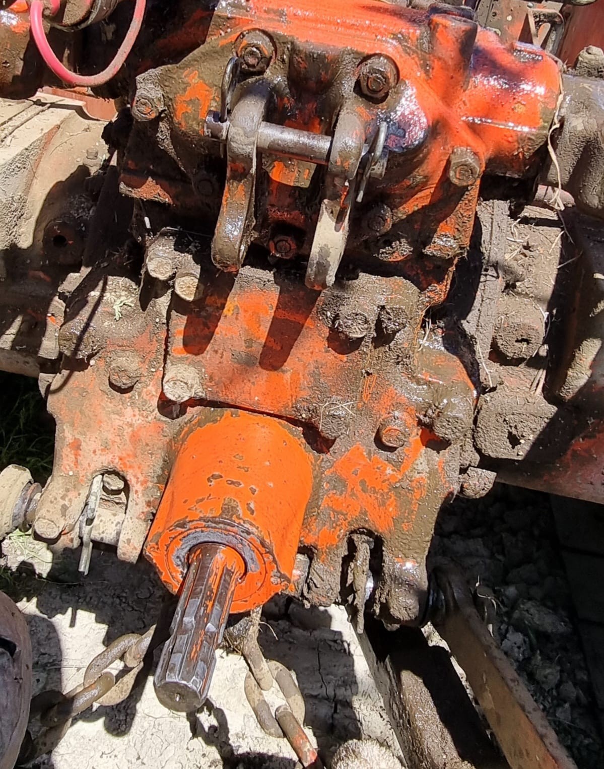

                • #98
Name:	Immagine WhatsApp 2024-04-22 ore 00.30.18_3856aaa7.jpg
ID:	1295149 Buonasera, ho un'importante perdita di olio della trasmissione dalla presa di forza del mio trattore fiat 451c. Qualcuno mi può dare un consiglio di come fare a sostituire la guarnizione???​
