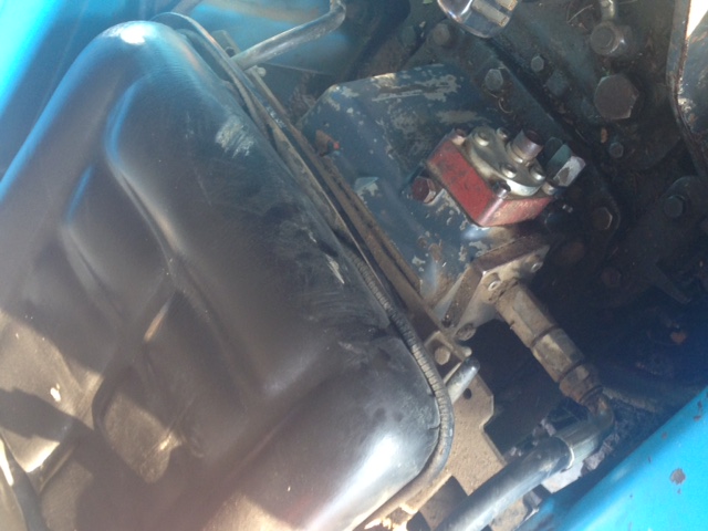

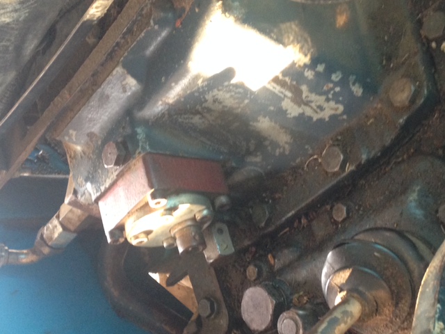

                                                        olio sollevatore idraulico landini 5830F
                                                        Ciao a tutti,
                                                        vi scrivo il mio problema:
                                                        ho un landini 5830, da qualche settimana mi da problemi con il sollevatore idraulico.
                                                        Ho notato che dall'impianto idraulico usciva qualche goccia di olio, ho controllato guarnizioni, qualche bullone da stringere, tubi rotti o bucati, ma niente.
                                                        Ieri usando l'estirpatore, ad un certo punto a deciso di non alzarsi più.
                                                        sentivo,toccando il tubo, che dalla pompa che porta l'olio all'impianto come se ci fossero dei vuoti, allora ho pensato di controllare il livello dell'olio idraulico, ma non riesco a capire dov'è il serbatoio dell'olio idraulico, potete illuminarmi?

                                                          Un livello basso( Salvo svuotamenti repentini)di solito si evidenzia con sussulti nella fase di massima alzata,via via più evidenti col progressivo calo di livello.
                                                          Comunque il livello è la prima verifica da farsi.
                                                            Ciao, innanzitutto grazie della risposta
                                                            Allora sono passato dal meccanico/rivenditore di fiducia: per quanto riguarda la perdita, secondo lui, potrebbero essere gli OR del sistema di distribuzione da cambiare.Io un punto esatto dove perde non l'ho visto, ho visto che alla base del sistema c'era continuamente olio.Ora proverò a fare pulizia con benzina per cvedere se capisco da dove perde.
                                                            mi ha anche indicato dove controllare olio: in questo modello olio del sist.idraulico e olio del cambio sono nello stesso punto. ho controllato, ma mi sembra tutto ok, il livello è fra le due stanghette.
                                                            Il tubo mi sembra che sussultasse nel momento dell'alzata, sto cominciando a preoccuparmi che sia saltata la pompa...che dici/dite???
                                                            ps dovrei avervi messo anche due foto del sistema di distribuzione e del serbatoio dell'olio. che è quel bullone grosso del 36 sotto il sedile.
