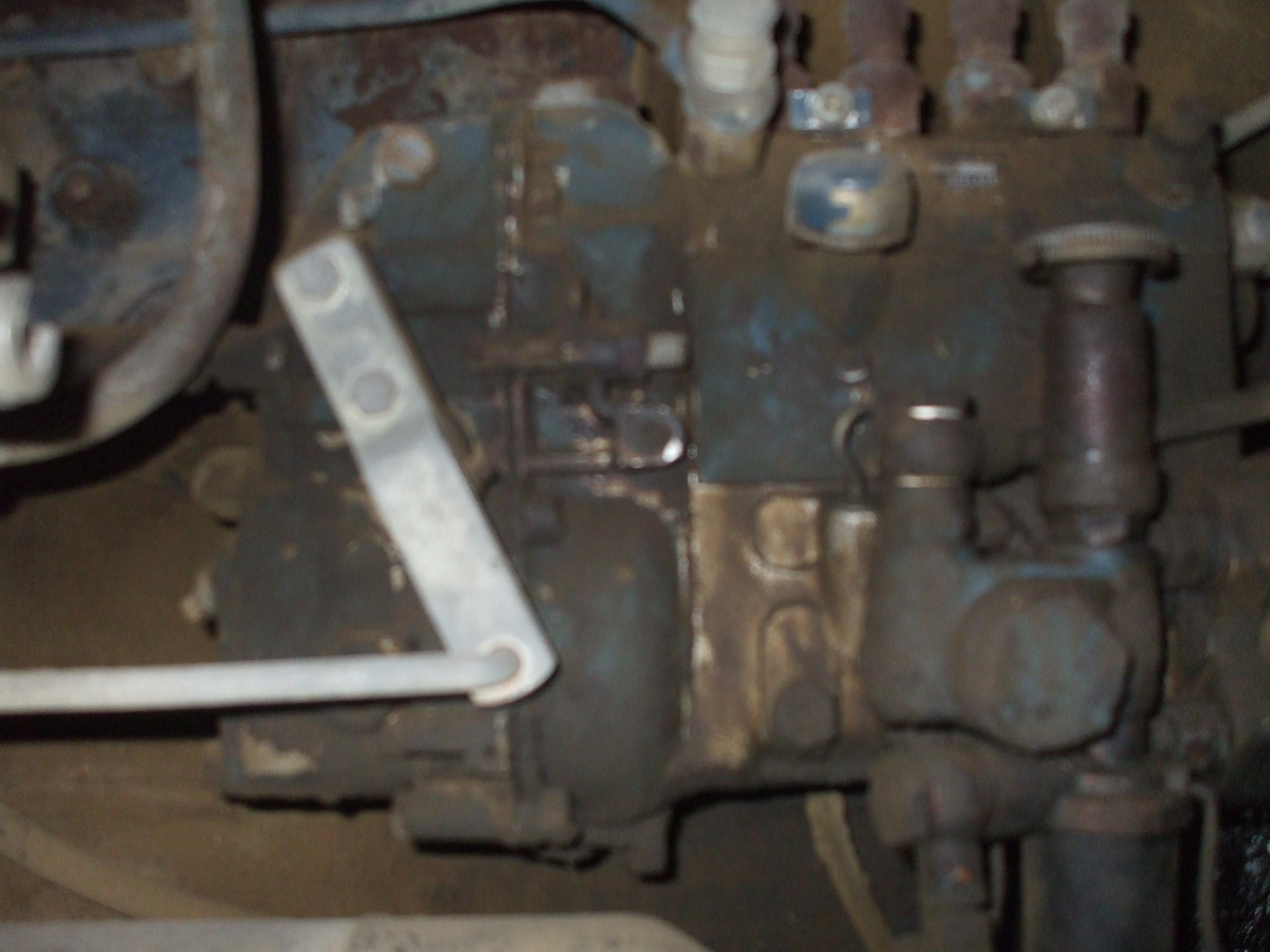

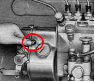

quella indicata dalla figura è la posizione del supplementoOriginalmente inviato da 411Vario Visualizza messaggiopuoi postare una foto della pompa d'iniezione ?, nel mio 850 con pompa bosch il bottone dell'arricchitore non c'è
Originalmente inviato da 411Vario Visualizza messaggioquesto è quello del mio, scusate la qualità ma oggi ci avevo un poco di tremarella
sei sicuro che sia la sua pompa originale?
giuro che io non l'ho manomessoOriginalmente inviato da sergiom Visualizza messaggiosei sicuro che sia la sua pompa originale?
