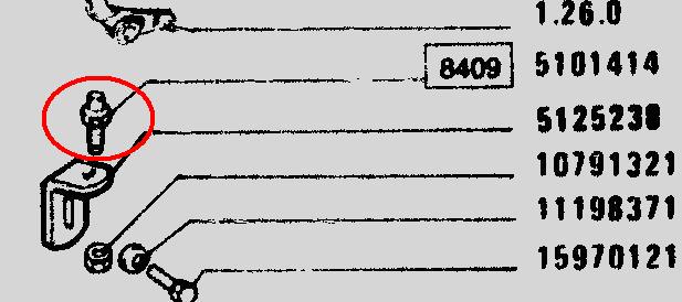

    ho un fiat 350 come si puo fare x mettere una sicurezza nell pedale della frizione in modo che il motore si avvii solo col pedale spinto perche il trattore ne è sprovvisto
    grazie
    ciao .
    un interuttore come quello sul freno e poi collegarlo con il blochetto del accensione .ma forse qualcun altro ha una migliore idea
    ciao dal alto adige
      Sugli autocarri una delle sicurezze per l'avviamento è sul cambio in folle (tramite interruttore). Però non so se sui trattori vi siano esigenze particolari legate al pedale frizione.
        il trattore non ha nessuna sicurezza
        quello sulla frizione è forse la soluzione piu' semplice ed efficace.
          Originalmente inviato da pe49 Visualizza messaggio
          ciao .
          ciao dal alto adige
          é la cosa più semplice,metti un relè che interrompe il contatto d'accensione,utilizzando lo stesso positivo per la bobina del relè,mentre il negativo lo fai passare dall'interruttore.
            Su alcuni cingolati è montato l'interruttore proprio sulla frizione, allego l'immagine con il codice ricambio fiat ed il relativo supportino, il collegamento elettrico è sul polo 50 come detto da Urbo
