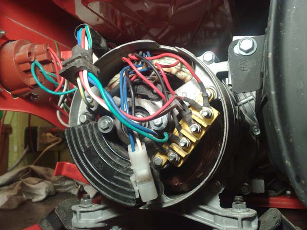

                                    anche io ho un gruppo cinese che non eroga tensione e vorrei controllare il gruppo statorico perchè quando il motore è in moto sul connettore che arriva all'AVR non c'è tensione perciò deduco che l'AVR non venga alimentato e di conseguenza non genera la tensione per le spazzole.
                                    Come posso staccare l'alternatore dal gruppo motore? Mi serve un estrattore ?
                                    fatemi sapere
                                      Devi controllare o smontare l'alternatore?
                                      Lo statore,cioè l'avvolgimento che genera corrente,si può controllare anche senza smontare,
                                      Sulla morsettiera devi avere tre terminali (se trifase),ed un neutro,basta verificare la continuita dei tre avvolgimenti,tra neutro e fase.
                                      Poi verificare l'isolamento verso massa.
                                      Il rotore è un solo avvolgimento,che fa capo ai due anelli su cui sono montate le spazzole,ed anche questo si controlla facilmente.
                                      Verificare invece(con generatore in moto)che ci sia tensione alternata prima dei diodi,e che arrivi corrente continua sulle spazzole.
                                      E' questa la zona probabilmente causa del non funzionamento,dove è compreso il circuito di regolazione della tensione.

                                        quando il motore è in moto non vedo tensione ne sul connettore coi 4 fili 2 gialli 1 marrone e 1 blu) che si collega su AVR e non ho tensione nemmeno sulle spazzole.
                                        l'unico ponte di diodi è quello che forma la 12v in uscita
                                        Adesso per essere sicuro di quale componente possa essere mi hanno detto di dare tensione con alimentatore esterno sulle spazzole ed in effetti quando arrivo intorno ai 25 v in uscita sul voltmetro leggo circa 135volt alternati
                                        Con questa prova cosa mi permettere di vedere cosa è rotto?
                                          E' un generatore trifase,e AVR sono i terminali di fase,per convenzione dovrebbero essere RST.
                                          I 135volt li misuri tra fase e fase o tra fase e neutro?
                                          Con la prova che hai fatto puoi escludere il mal funzionamento e degli avvolgimenti statorici,e del rotore;manca la corrente d'eccitazione,come dicevo la zona del guasto è quella del circuito regolazione.
                                          Segui i fili che vanno alle spazzole,devono portarti al circuito che da tensione continua al rotore,e che è a sua volta alimentato da una tensione prelevata sullo statore.
                                            1) i 135v li leggo sul volmetro del generatore
                                            2) Si è un generatore 220-380-12v
                                            3) infatti sulle spazzole non c'è tensione quando è in moto il generatore
                                            4) a generatore in moto però non vedo alcuna tensione che provenga dallo statore che va ad alimentare il primario(se vogliamo chiamarlo così) dell'AVR.
                                            E' forse rotto AVR come dicevi? vorrei una sicurezza su questo.

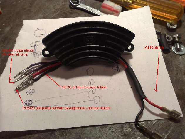

                                                Se leggi il mio primo post avevo detto che il mio generatore non da tensione in uscita, pertanto avevo 0v sul voltmetro.
                                                L'AVR l'ho individuato è una mezzaluna(la foto non corrisponde all'orriginale) dalla quale fuoriesce un connettore con 4 fili da una parte che vanno verso lo statore e sono 2 gialli 1 blu e 1 marrone dall'altra parte 2 fili 1 rosso 1 nero verso le spazzole, però prima di sostituirlo ho pensato di chiedere a voi del forum se è lui ad essere rotto o qualcosaltro.
                                                Domanda: Ora che il generatore non eroga tensione in uscita, a quei 4 fili che vanno verso lo statore devo trovarci qualche tensione proveniente dallo statore o no perchè presumo che se non arriva la tensione sulle spazzole non arrivi anche sullo statore.
                                                Perciò penso che il tutto sta come tu dici in quel blocchetto chiamato AVR (Regolatore di tensione) correggimi se sbaglio.

                                                  L'AVR dunque è il circuito di controllo,non vedi diodi o altri componenti perche è sigillato,ma questo è da sostituire.
                                                  Ti ho chiesto di trovare con esattezza da dove attingeva corrente,per permetterti una verifica.
                                                  Visto che comunque è collegato tra fase e neutro,puoi (con le dovute cautele)usare la 230v di casa per alimentare il filo nero (neutro) e il rosso (fase),poi misurare la tensione sui fili delle spazzole.
                                                  Ora prima resta da capire la funzione dei due fili (su cui riporti 4v aternati),perche questi potrebbero fornire la tensione per far funzionare i circuiti interni al regolatore(tantè che se fossero effettivamente 4v ca potrebbero fornirne 5v in cc,ma questo circuito potrebbe anche funzionare a 12v cc).
                                                  Se le cose stanno come penso,ne risulterebbe una prova alterata,mi spiego:do la tensione di rete,senza quella supplementare,e non rilevo tensione in uscita,oppure fornisco i 4v ca ,ma il circuito va a tensione superiore,lo stesso non rilevo tensione in uscita.
                                                  Ricapitolando il generatore non funziona a causa del componente che hai individuato,ora resta d'accertare se è pure rotto,o a sua volta c'è un impedimento che non lo fa funzionare.
                                                    Allora il generatore mi è stato dato che non erogava tensione perciò sono impossibilitato a dirti quanto lleggevo sul voltmetro presumo io 220v.
                                                    L'AVR che vedi in foto non è quello del mio generatore ma una foto presa da un altro.
                                                    Il mio AVR come detto sopra ha un connettore con 4 fili da una parte che vanno verso lo statore e sono precisamente 2 gialli 1 blu e 1 marrone dall'altra parte 2 fili 1 rosso 1 nero verso le spazzole.
                                                    Presumo tu dica di dare 220v della rete sui fili Blu neutro e Marrone fase di questo connettore.
                                                    Presumo anche io che sia rotto il regolatore AVR, ora lo acquisto e poi una volta montato ti farò sapere.
                                                    Per vedere se funziona l'AVR quali altre prove posso fare, non avendo uno schema di questo regolatore?
                                                    Se hai uno schema tu puoi postarlo?

                                                    Torno ora dalla cantina dove ho il gruppo e ho fatto ulteriori misure prima di combinare qualche danno.
                                                    1) Ho effettuato misura ohmica sulle tre fasi ripetto al neutro e riscontro che le fasi hanno valori diversi però a salire e cioè 5-7,6-9ohm (è possibile?)
                                                    2) sempre ohmicamente ho misurato UN CORTO sul connettore uscente dallo statore, sui fili BLU-MARRONE che vanno all'AVR.
                                                    3) Altro corto sui due fili Neri sempre uscenti dallo statore che vanno collegati ad un ponte di diodi di potenza che forma la 12vcc esterna.
                                                    4) Mi sono portato in laboratorio l'AVR e proverò con un variac a dare pia piano i 220v sui fili Blu-Marrone e vediamo se esce la tensione sui fili Rosso-Nero che vanno alle spazzole
                                                    i 2 fili Gialli dello stesso connettore a cosa servono?
                                                    Quei corti che vedo sono normali o c'è qualcosa che non va nello statore?
                                                    ho inviato tramite variac solo 100 volt e si è sentita puzza di bruciato dll'AVR

                                                      Il corto che hai trovato all'ingresso dell'AVR non è normale,e l'ulteriore verifica l'ho conferma.
                                                      I due fili gialli a mio avviso dovrebbero portare corrente nell'AVR,questo puoi verificarlo solo tu ricercandone la provenienza.
                                                      Per i due fili neri,che sarebbero la bobina che genera la tensione per i 12v,potrebbe non essere un corto,ma un valore ohmico molto basso,dipente molto dalla corrente che vi transita all'interno;considera che su una bobina che genera 220v hai trovato un valore ohmico di circa 9 ohm.Partendo dai 135 v che tu misuri volevo determinare la tensione d'eccitazione,visto che hai un variac,costruisciti un ponte diodi con 4 diodi 1n 4007 e prova a dare piu di 24 volt sul rotore,fino a far generare 220v,quindi verifica tutte e tre le fasi,ed anche gli altri avvolgimenti.
