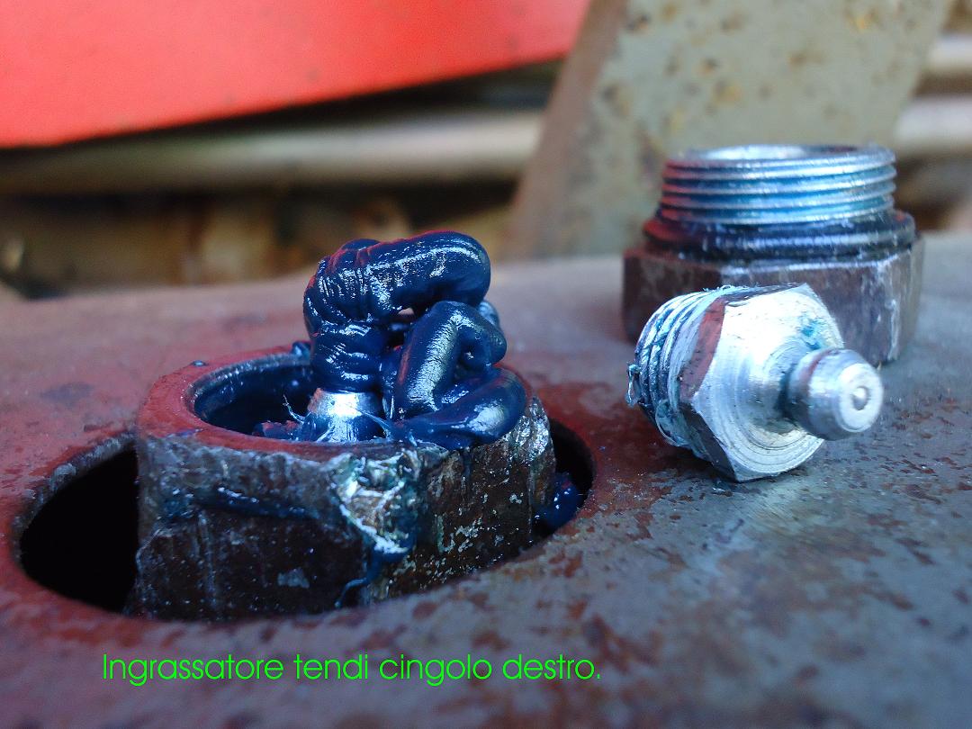

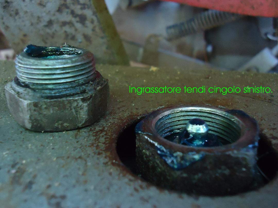

Trattore cingolato MASSEY FERGUSON LANDINI 154C TL 21 C. L’ ingrassatore del tendi cingolo destro perde dalla sfera superiore, ne ho cambiato 4 nuovi ma niente da fare, continua a perdere ance da fermo. L’ingrassatore dalla parte sinistra ok e non so spiegarmi perché il destro non và?

Identificato il problema ingrassatore ma non ancora risolto.
Il problema lo identificato immediatamente prima di provare i nuovi ingrassatori.
Gli ingrassatori sono posizionati all’interno di un grosso ingrassatore che all’apparenza sembra un normale bullone esagonale cavo.
Quest’ultimo come un ingrassatore è formato da una sfera e una molla regolabile con una vite.
Il problema sta qui…. Mo sto cercando di regolare la pressione della sfera, ma sto avendo l’effetto opposto, non passa il grasso, anche se allento la molla.

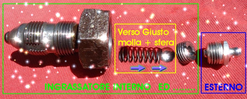

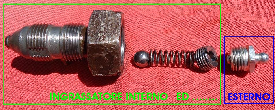

Guardando la foto mi viene un dubbio
se precedentemente il tutto fosse stato montato al contrario
Immettendo il grasso dall'ingrassatore (esterno) questo passerebbe attraverso il foro sulla ghiera, attraverso le spirali della molla, ma poi spingerebbe la sfera nella sua sede, chiudendo il passaggio (in parole povere così costituito sembra una valvola di non ritorno
Se così fosse, credo che il tendicingolo, una volta sottosforzo potrebbe spingere la sfera ed allentarsi.
Sulla ghiera che regola la molla è presente una piccola sede per la sfera?Marco B
Risolto il problema .......... la molla e la sfera
Ciao Marco, stavo proseguendo con i lavori di manutenzione ordinaria, In ogni modo ieri anche io sono arrivato alla stessa conclusione…e per farla breve ho smontato l’ingrassatore della parte sinistra ed ho notato che la molla e la sfera erano nel verso opposto MA GIUSTO.
Ora è apposto
anche il destro
Il trattore ha difettato dal giorno che il meccanico che mi ha rifatto il pistone tendi cingolo …. Deve aver invertito senza accorgersene.
Comunque ora va che una bellezza, in più gli ho cambiato una nuova molla più larga.

Lascio le foto.. magari servono a risolvere il problema ad altri meccanici.
