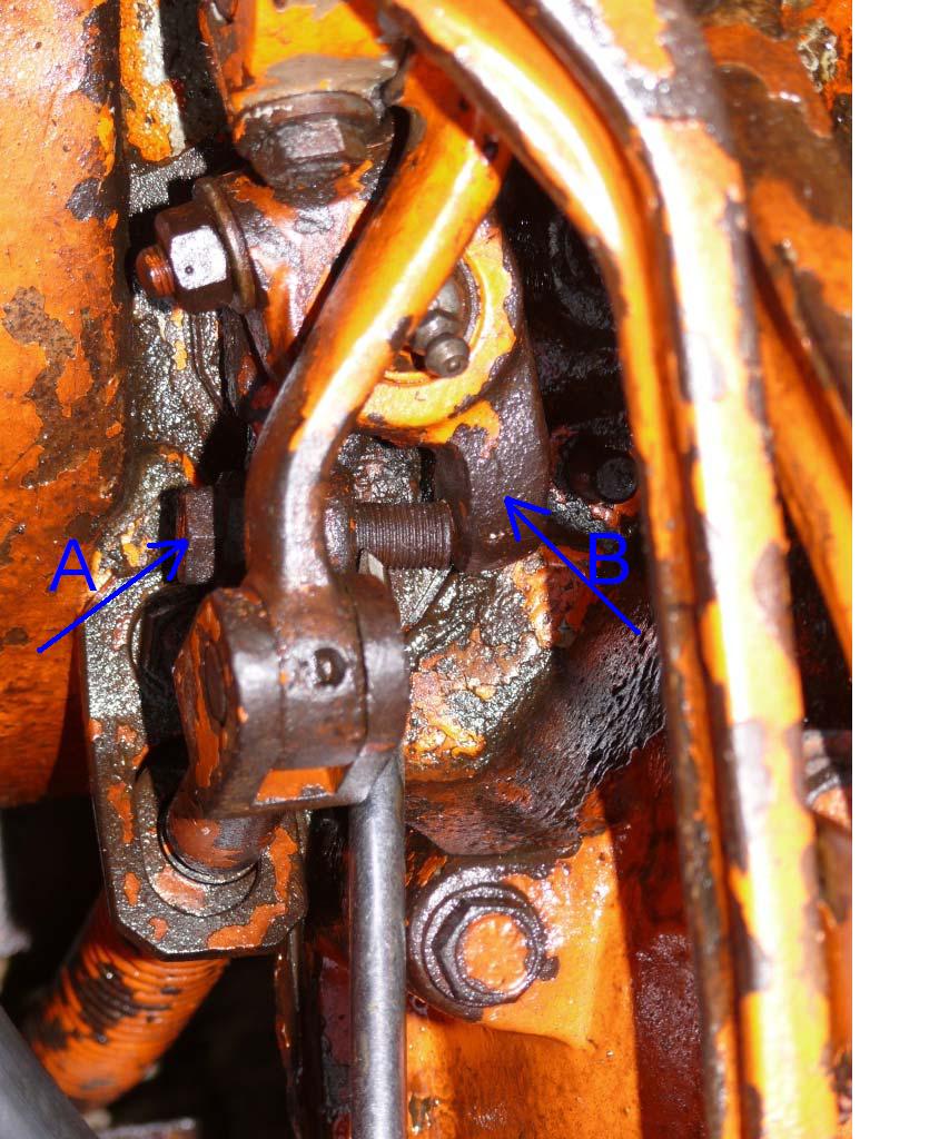

Originalmente inviato da skak55 Visualizza messaggioRispetto a quelle tavole mi sembrano un poco diverse.
Le leve di sterzo devono avere, in corrispondenza dell'impugnatura, una piccola corsa a vuoto, circa un 7-8 cm, con il consumo dei dischi tale corsa diminuisce e bisogna registrarla per riportarla ai valori normali, bisognerebbe intervenire quando la corsa è minore di 4-5 cm (Valori orientativi in mancanza del libretto uso e manutenzione che dovrebbero, comunque, garantire un ottimo funzionamento)
Nel tuo caso la procedura di registrazione è la seguente:
1) si sblocca il controdado che tiene bloccata la vite A dell'immagine allegata;
2) si svita lla vite A per ripristinare il giusto valore della corsa a vuoto;
3) si blocca la vite A con il controdado.
Per essere più precisi si dovrevve garantire un gioco di 0,8 mmm tra vite A e orecchietta di comando B.
Attenzione: per misurare il gioco tra vite ed orecchietta bisogna spingere l'orecchietta con un cacciavite giacchè all'interno vi è una piccola molla di richiamo che la terrebbe sempre a contatto della vite.
Questa la procedura di registrazione, controlla pure dai tappi inferiori che non ci siano trafilamenti di olio (è normalissimo) da scaricare e fammi sapere se hai lubrificato con regolarità il reggispinta della frizione di sterzo (ingrassatore dietro uno per lato) ed il comando delle frizioni (gli ingrassatori che si vedono nelle foto.

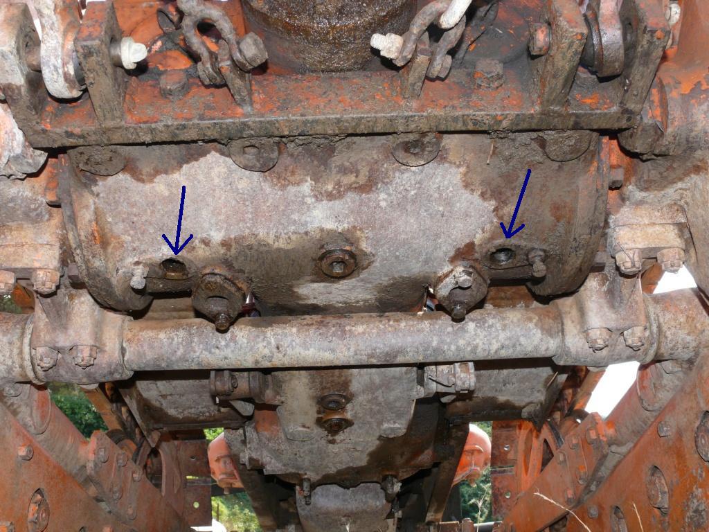

Ti chiedo anche di mettere delle foto della parte inferiore della scatola frizione di sterzo (basta un solo lato) vediamo così di individuare lo scarico dei residui.

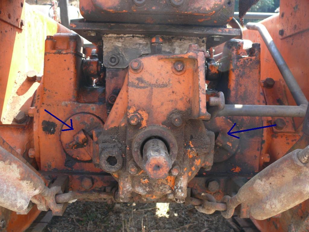

Per lubrificare i reggispinta devi rimuovere (liberandoli dalla molletta) i coperchietti rotondi posteriori (il coperchio grande con la scritta fiat non c'è perche al suo posto vi è la pdf), all'interno vi è un ingrassatore per parte, normalmente andrebbe messa mezza pompata di grasso ogni 15 -20 ore di lavoro (dipende da quanto si usa lo sterzo) , se non li hai mai lubrificati metti mezza pompata e fai lavorare il trattore una diecina di minuti (facendo ovviamente qualche sterzata) poi metti ancora altra mezza pompata.
I tappi di scarico sono quelli indicati dalle freccie blu nella foto della parte inferiore (mi pare di vedere che sono stati rimossi, eventualmente ripristinali perchè potrebbe entrare terra nel vano frizione)
