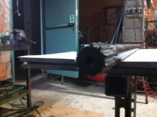

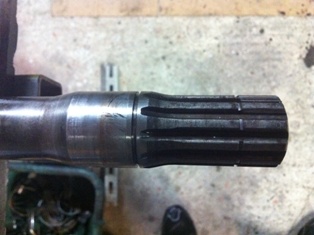

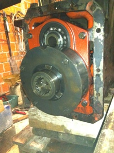

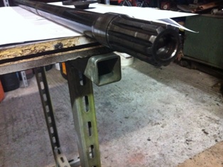

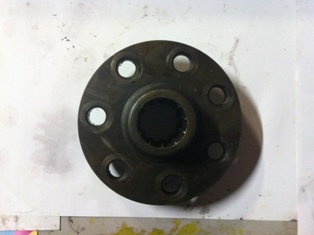

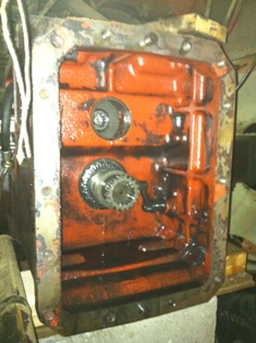

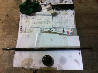

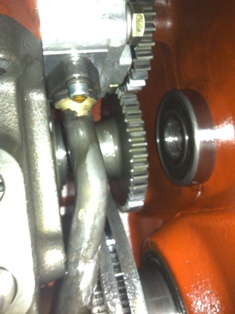

                    giusto per aggiornare ora abbiamo tirato giu il cambio e sfilato l'albero da cambiare e stiamo aspettando che ci arrivino i ricambi... spero che questa settimana qualcuno lavori e ce li mandino. Ora comunque allego le foto scattate fino ad ora... spero possano aiutare....

                      Penso che l'idea di togliere il cambio sia stata buona, così puoi dagli un'occhiata se tutto è in ordine...... complimenti per il lavoro e stare sempre " in campana " a fare questi lavori specie quando rimonterete tutto, tenete bene bloccate le ruote e utilizzate supporti di appoggio il più sicuri possibile.
