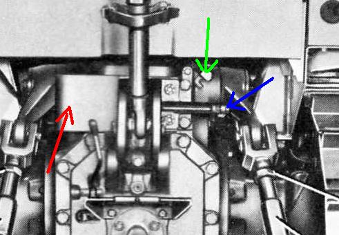

                                      molla a ciabatta e quella che resta dietro il polpaccio destro.

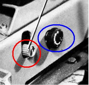

                                      No, non è quella, sotto il sedile ci trovi i comandi indicati nella prima foto, la levetta cerchiata rossa regola la velocità di risposta del sollevatore, verso + ci sono tempi lunghi di risposta (sollevatore poco sensibile) , verso - ci sono tempi brevi di reazione (sollevatore molto sensibile) , il pomello evidenziato in blu regola la velocità di discesa dei bracci.
                                      La molla a ciabatta è quella indicata dalla freccia rossa nella seconda foto, il tirante è indicato in blu ed il tassello di blocco con la freccia verde.
                                        Il problema è all'interno del sollevatore a quanto pare,regolazione interna.Cè una leva interna che si usura,poi con la dovuta attrezzatura si registra a modo.Ciao
