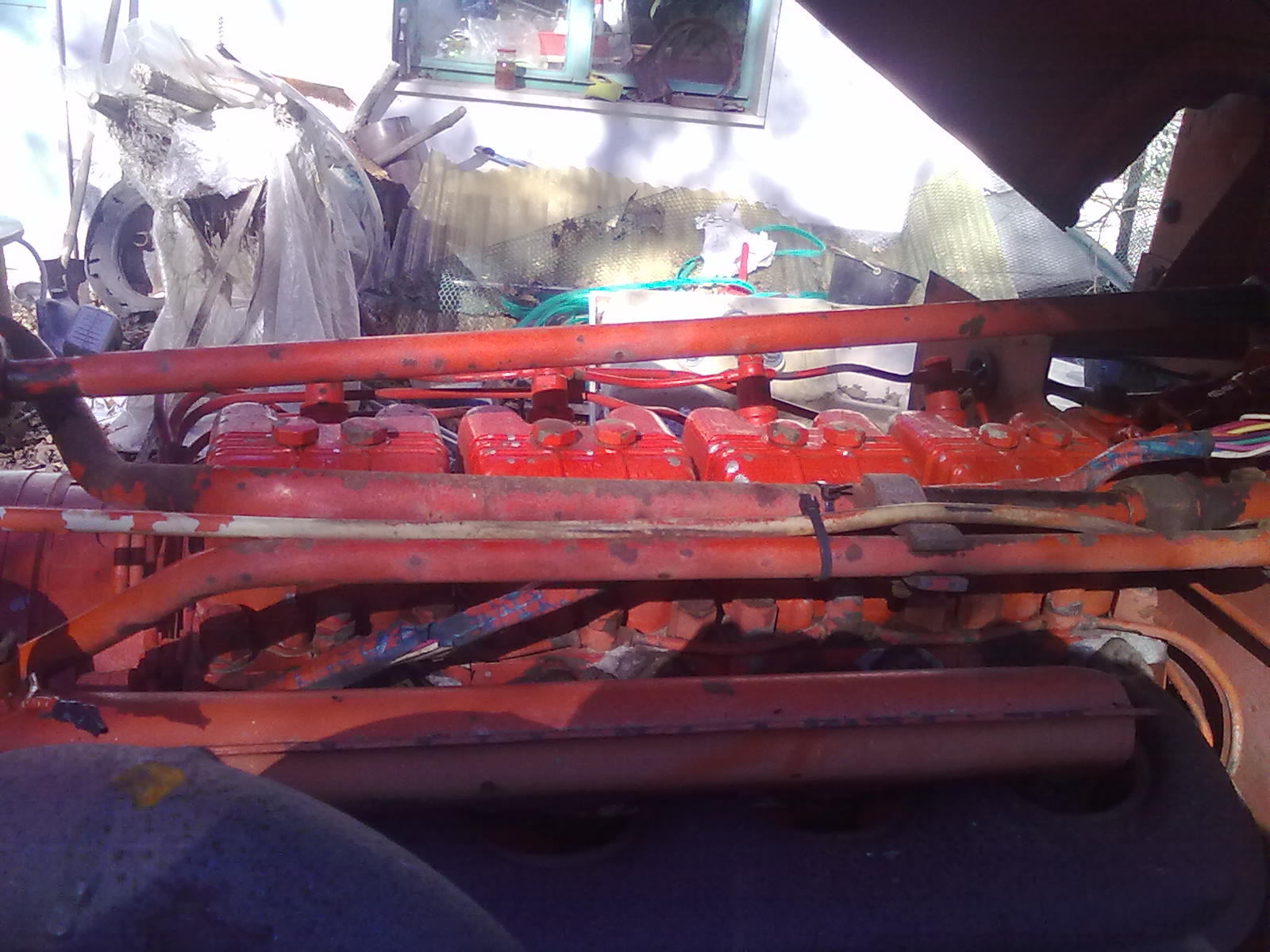

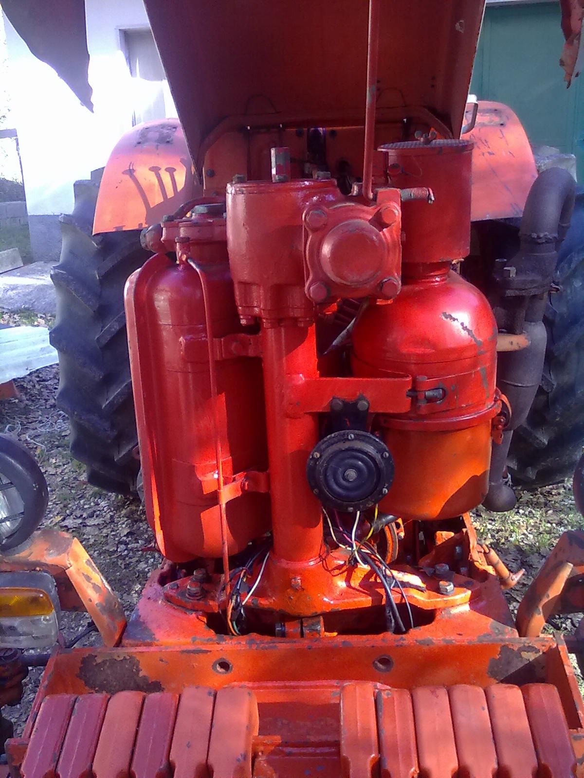

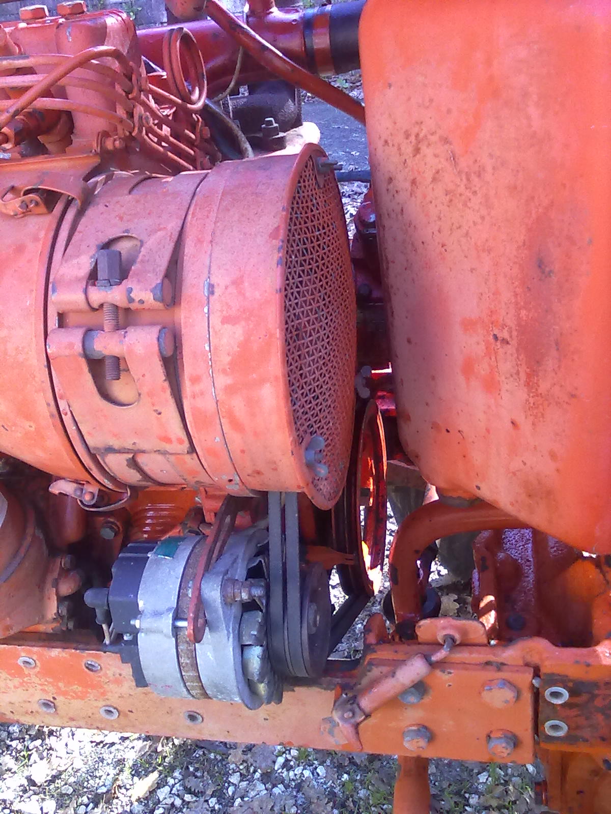

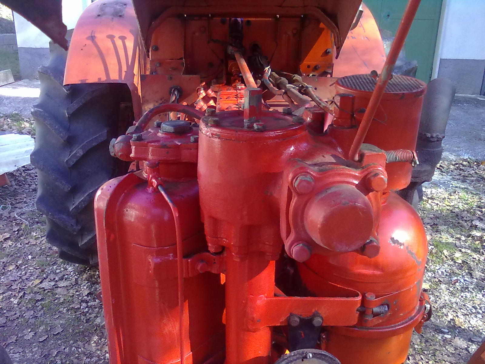

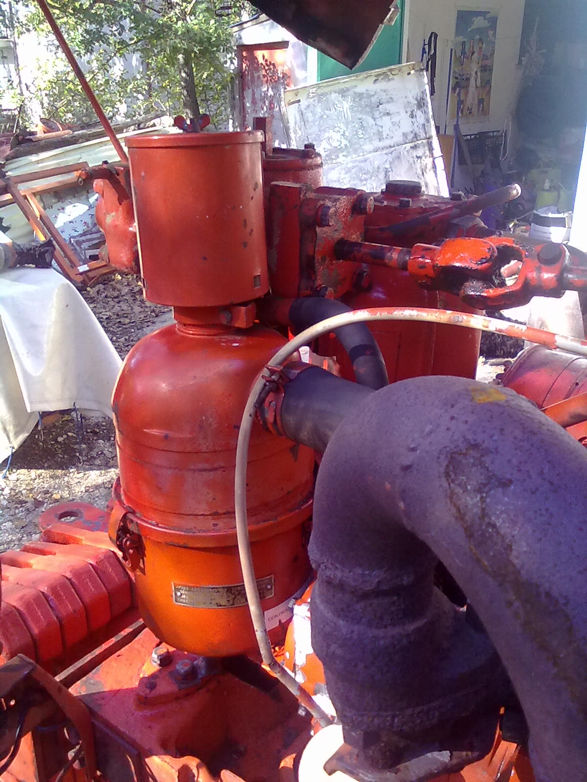

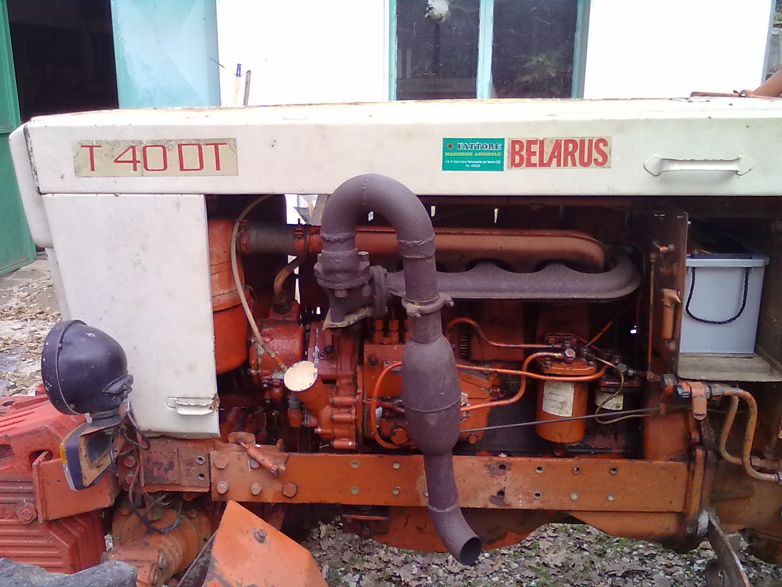

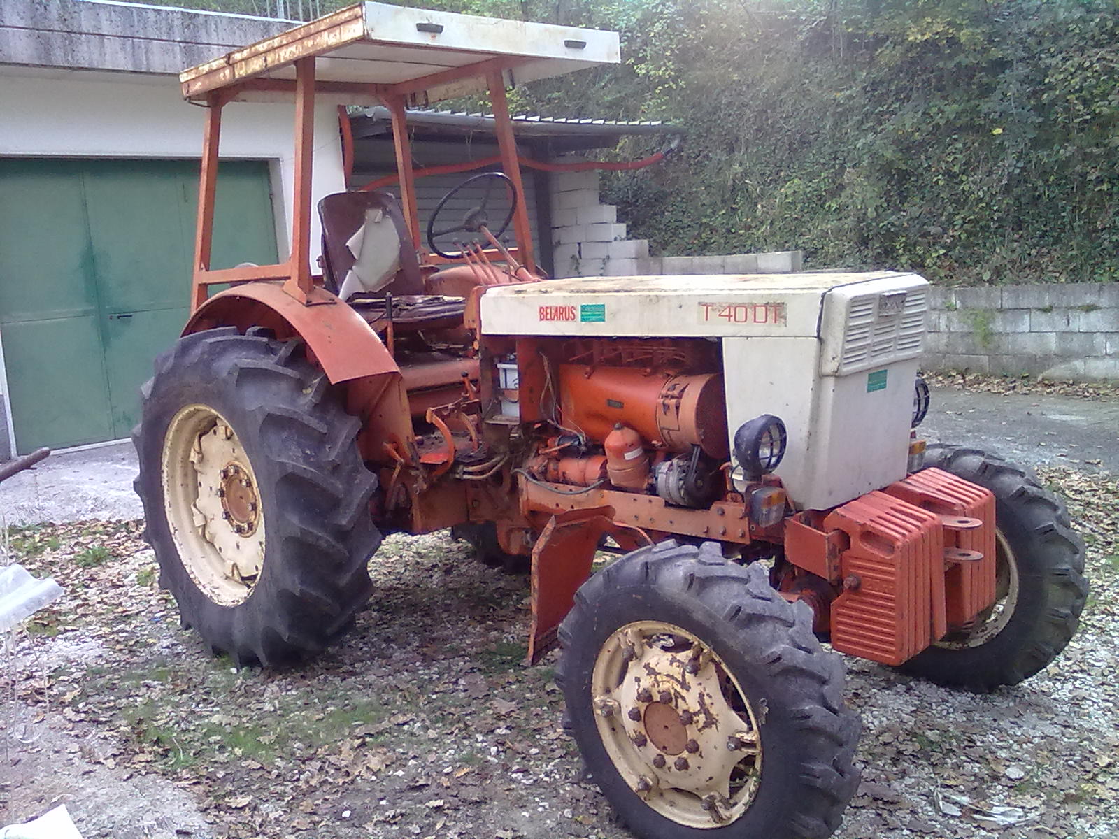

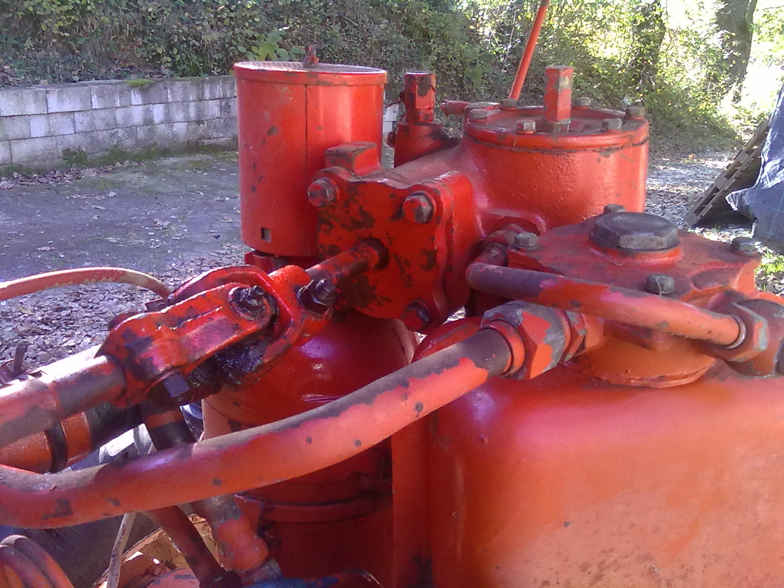

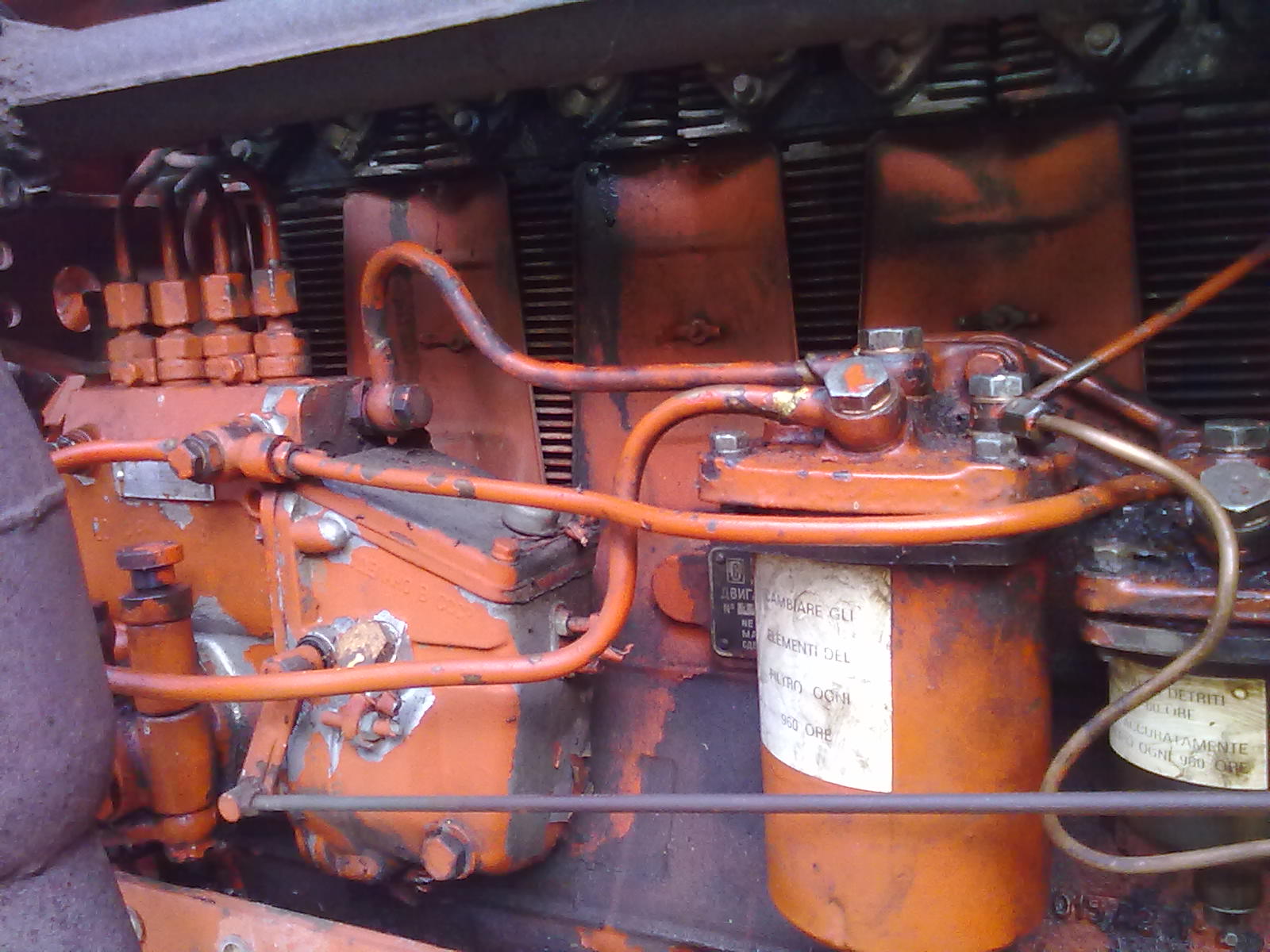

                    Ciao Rendefra e a tutti, avete ragione ma non avrei saputo cosa dirvi dato che non sapevo come sarebbe finita!! Comunque vi dico brevemente e poi se avete domande me la fate voi: Tra i vari tubicini c'era quello del recupero che aveva il bicono ormai allentato e l'ho dovuto sostituire, in oltre ho dovuto smontare tutti i tubicini di alimentazione e ripassarli con l'aria compressa perchè erano tutti incrostati dentro e non agevolavano il passaggio del carburante verso gli iniettori (polverizzatori), ho dovuto ripulire il serbatoio del carburante, cambiare tutti i filtri della nafta e olio ed in fine rimontare tutto cambiando tutte le guarnizioni in rame sul condotto di alimentazione. Il fatto che rimaneva accelerato si è risolto da solo, forse era rimasta bloccata la gremagliera dei pompanti nella pompa iniezione dato che non veniva più usato da anni, ora va benissimo. Tende ancora a non mantenere il minimo fino in fondo ma è ovvio, credo che con l'uso tornerà normale anche quello. Il fumo è quasi sparito del tutto e il motore fa sentire una compressione perfetta. Una bella batteria nuova da 140 ampere a 800 di spunto ed è partito dopo pochi giri di motore; ora parte al secondo giro senza il minimo sforzo. Stamattina lo abbiamo lavato e sgrassato ed ora non ci resta che rinnovare tutto l'impianto elettrico che, anche se funziona, ha fili vecchi e qualcuno appeso e ho intenzione di rimetterli tutti nuovi.
                    Vi metto qualche foto che ho fatto stamattina prima e dopo il lavaggio, se ne volete qualcuna con qualche particolare ditemelo e ve le faccio e le posto.

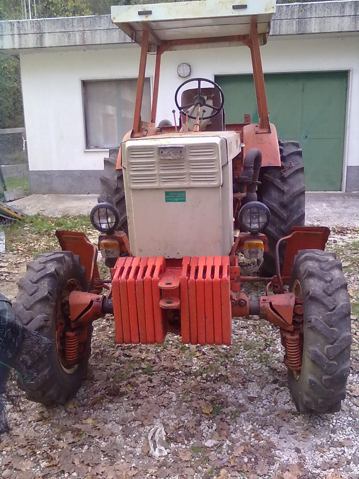

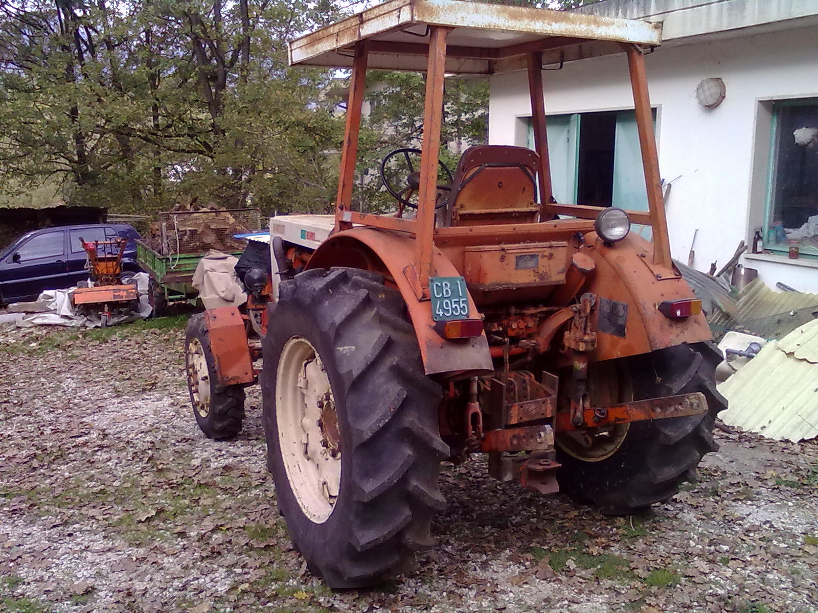

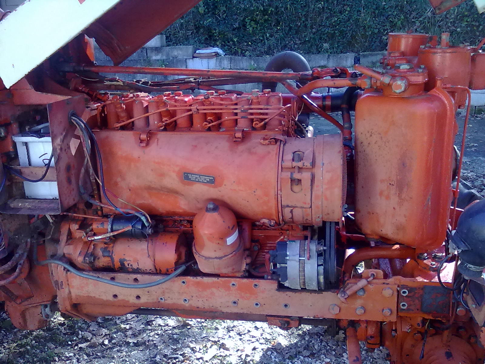

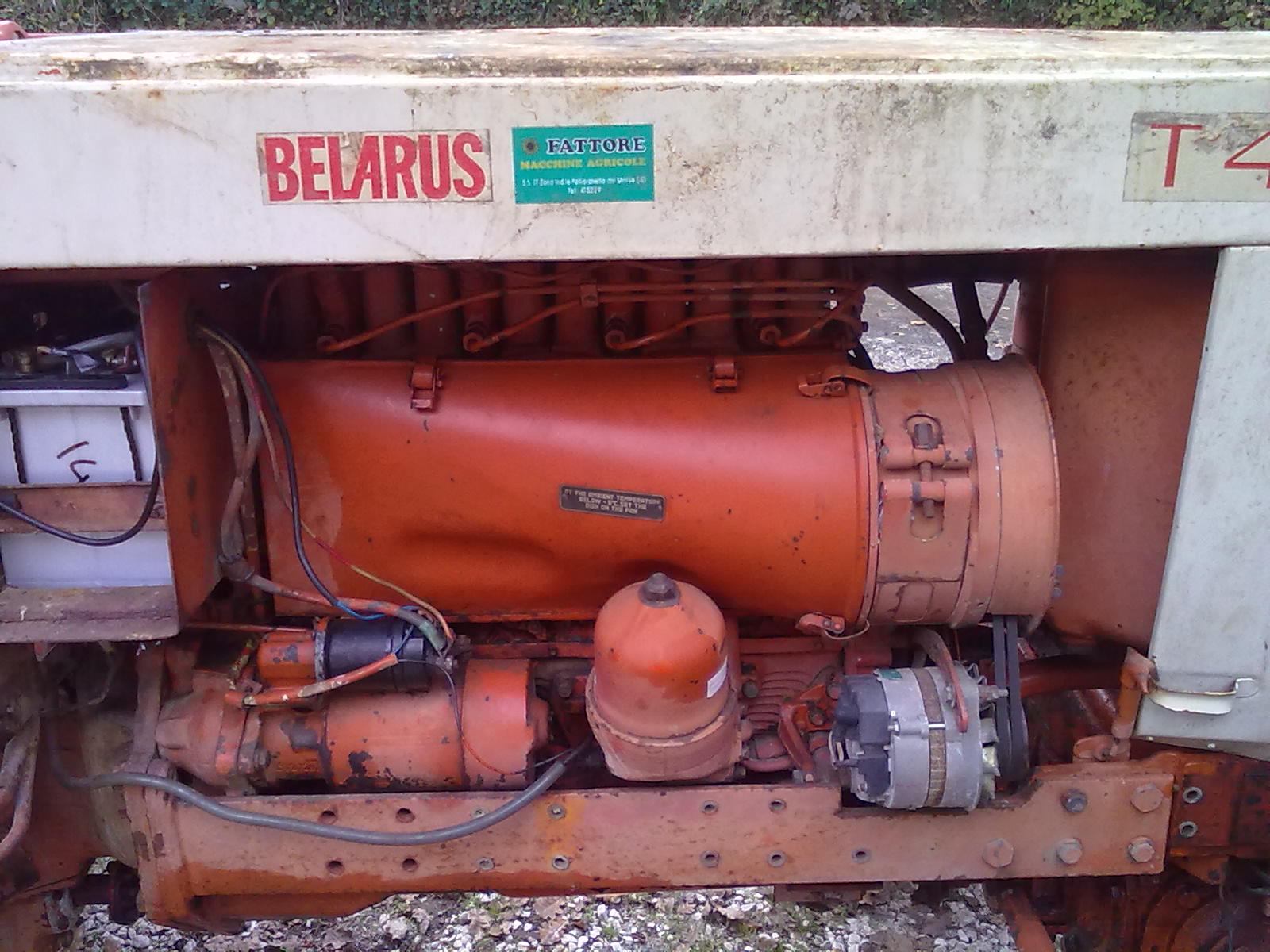

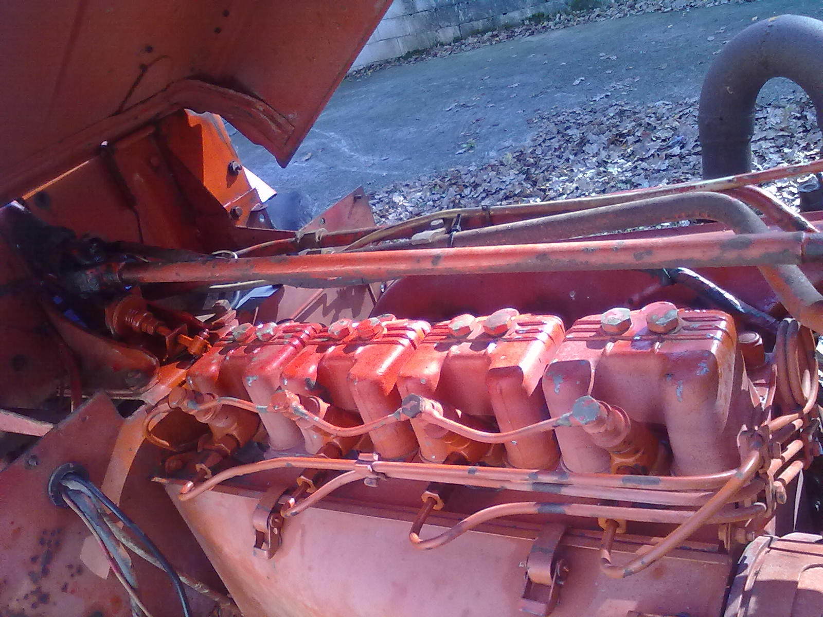

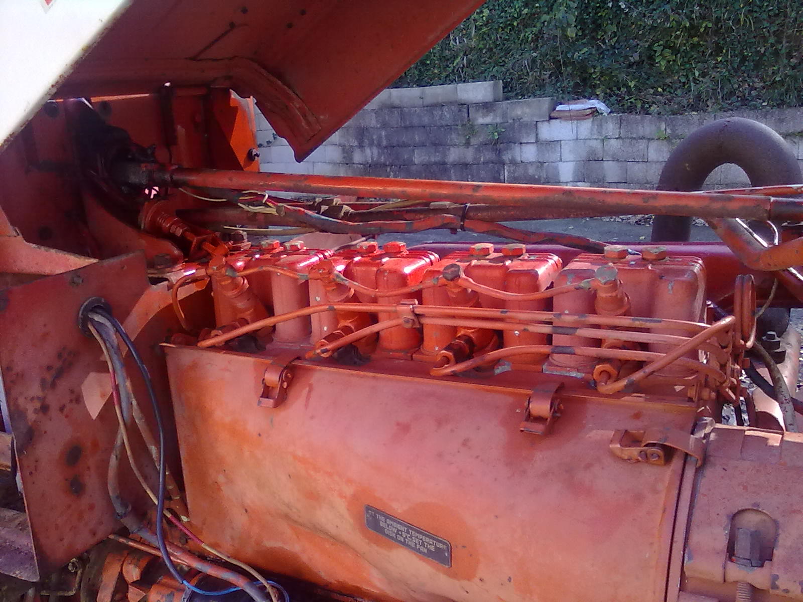

                        ciao a tutti, vi posta qualche altra foto del motore del Belarus. E' una bomba! mi dispiace che non posso caricare video, sarebbe da sentire il rombo che ha!! Ok, ciao a tutti.

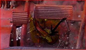

                                                Ciao non trovo dove staccare le 4 ruote possibile non cella ?
                                                  Originalmente inviato da Tixi Visualizza messaggio
                                                  ti evidenzio la leva che ti dic evo che stacca la doppia trazione. ciao Click image for larger version
                                                    Originalmente inviato da luki63 Visualizza messaggio
ID:	1282883 non ho saputo fare di meglio, spero che sia abbastanza chiaro. ciao.
