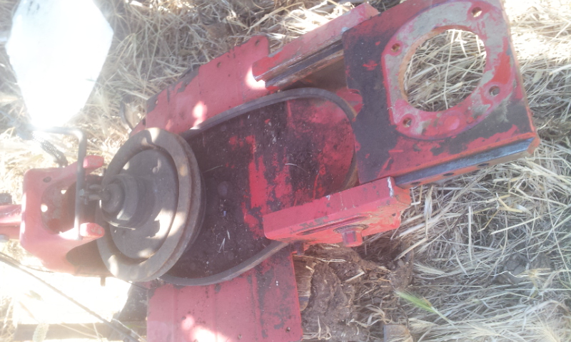

                                                  Motore arrivatoooooo!!
                                                  Al momento è solo appoggiato
                                                  e mentre aspettiamo la puleggia analizziamo il nuovo problema:

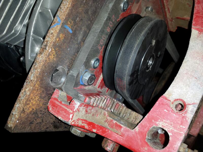

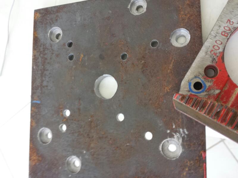

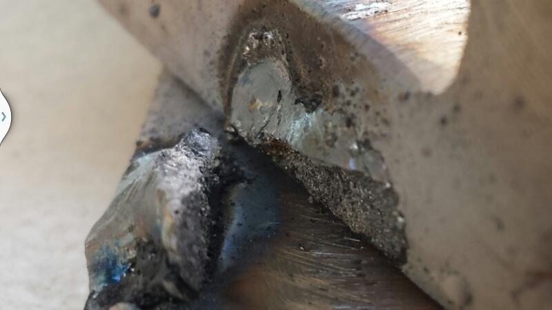

                                                  Di che materiale è la piastra su cui si monta il motore?
                                                  Pensavo acciaio inox ma ho provato a saldarci del ferro col 3,2 basico e si stacca facilmente!
                                                  La piastra/supporto del motore (foto in cima alla pagina) è a 4fori equidistanti (attacco tipico dei motori ad albero orizzontale), mentre il motore ha 6 fori sparsi non simmetricamente! Sapevo di questa differenza prima dell'acquisto del motore e la mia intenzione è di abbullonare il motore su un'altra piastra di ferro e saldare questa su quella scorrevole della motozzappa..
                                                  NON SI SALDAAA!!!!
                                                  E poi; pensate sia il caso di ruotare la disposizione del motore di 180°? Così mi pare station wagon la mia piccola!!!
                                                  Ultima modifica di ape122; 13/02/2014, 21:17.

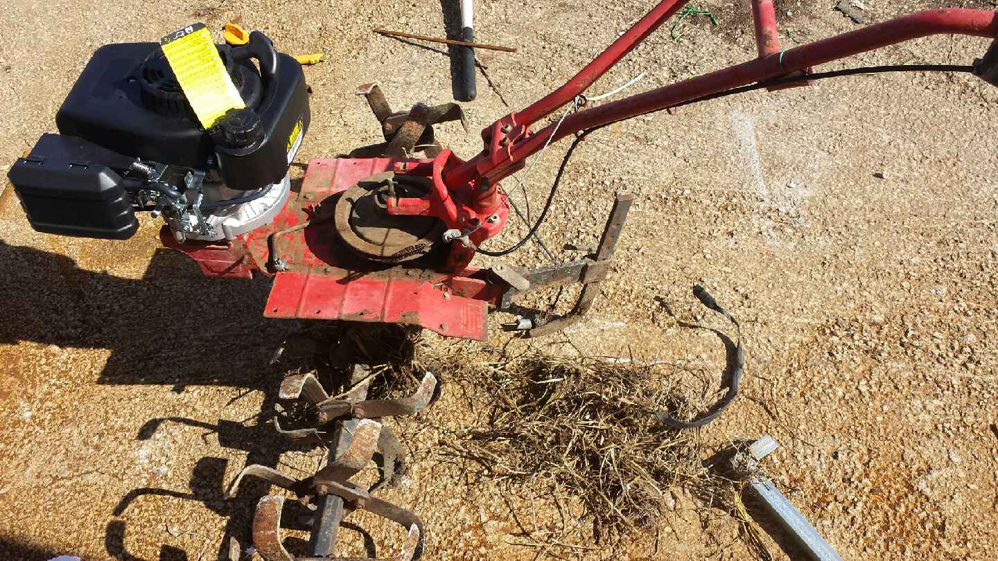

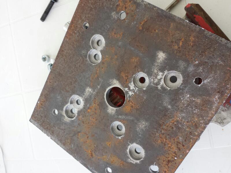

                                                    Finalmente in moto!
                                                    Ragazzi è un piacere condividere con voi questo traguardo!! Anche se modesto!!!
                                                    Alla fine la puleggia me la sono fatta tornire di quei 2/10mm.. (10euri)
                                                    Poi ho preso una piastra spessa 12mm e l'ho fatta forare e fresare in prossimità delle teste dei bulloni(altri20euri) e tramite questa ho unito la vecchia piastra al al nuovo motore!!
                                                    Tutto ok! Tutto ok tranne una cosa...quello che non mi convince del tutto è il modo in cui accelera.. pare non acceleri al max.. spero di aver collegato bene il filo dell'acceleratore.
                                                    Ho postato anche il video per cercare di farvi vedere meglio i miei dubbi..
                                                    secondo voi accelera correttamente?,

                                                      Si,direi che l'acceleratore va bene.
                                                      La leva dell'acceleratore agisce sul regolatore e questo comanda la farfalla carburatore.
                                                      Che marca è il motore?
                                                      C
                                                        Quello che non capisco è perché quando agisco sull'acceleratore accelera poco mentre quando agisco su quell'altra astina sembra che vada il doppio! Anche senza toccare l'acceleratore. . non è strano ?
                                                        Comunque è marca Alpina, che poi sarebbe GGP..
                                                        buono no?
                                                          No, non è strano,funziona così:la leva dell'acceleratore,comanda il regolatore, il quale gestisce il numero di giri tramite l'apertura della farfalla.
                                                          Muovendo,con il dito,direttamente la levetta della farfalla si "salta"il regolatore e si ha l'mpressione di maggior accelerazione.
                                                          Dal video non appare nessuna anomalia.
                                                          I motori GGP sono di media qualità,prodotti in Cina.
                                                          C
                                                            Okay.. sarà sicuramente perché sono abituato col vecchio 2t !!
                                                            Grazie ancora di quest'ultimo chiarimento..
                                                            e comunque rimango a dispowizione (per quel poco che ho appreso) per chiarimenti eo dubbi su argomenti simili!!
