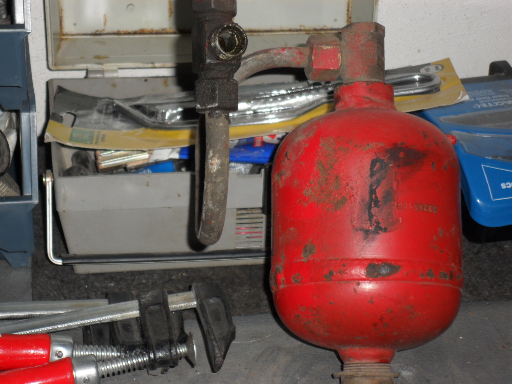

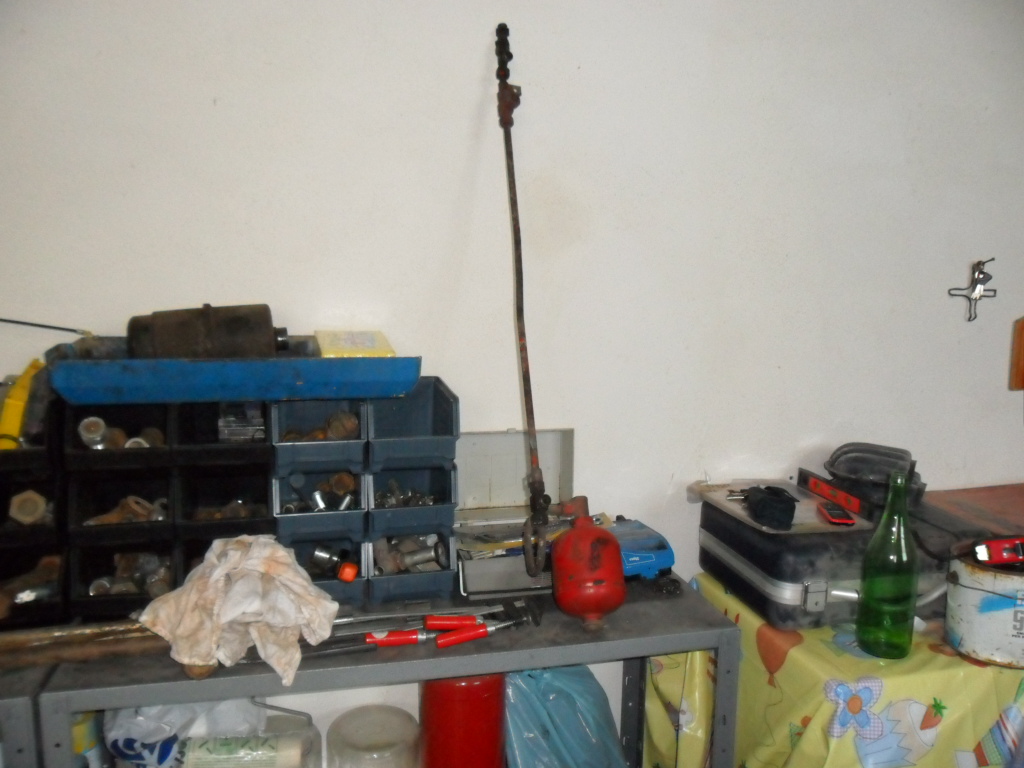

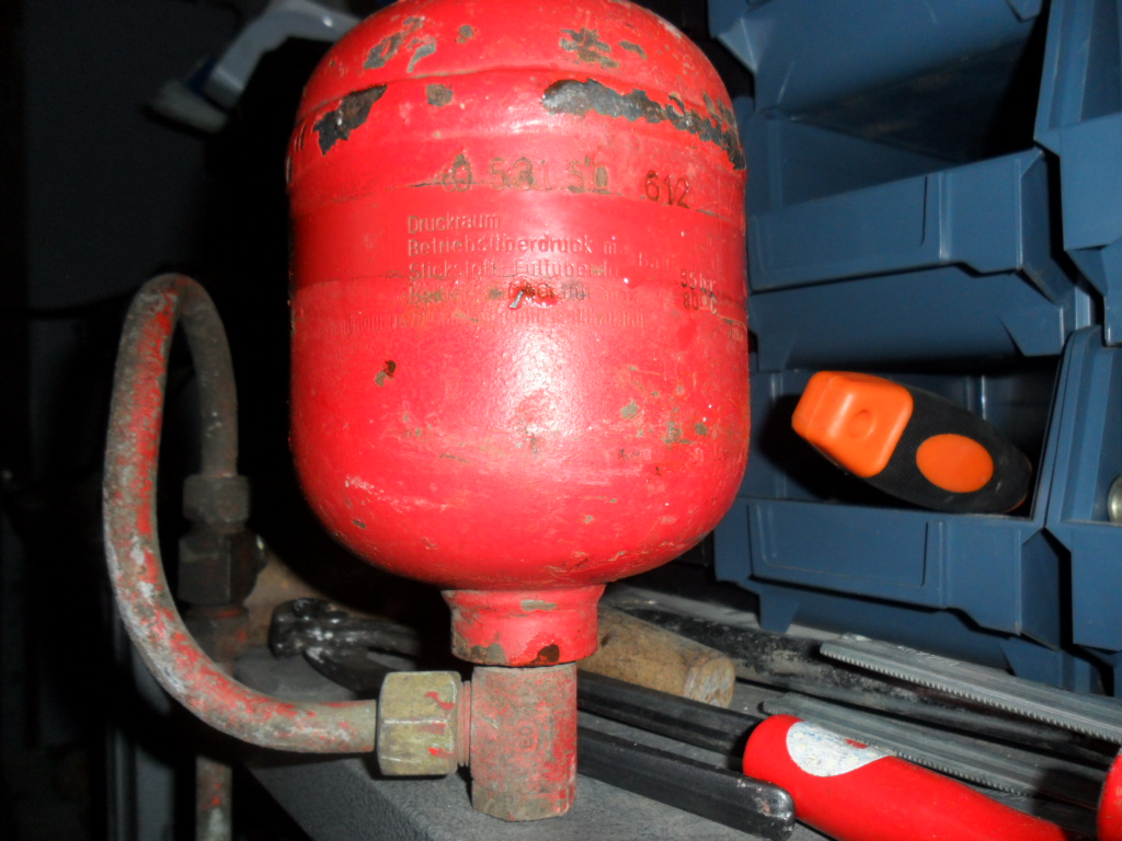

                                l'altro giorno mi hanno regalato un accumulatore a forma d'uovo che era collegato ai pistoni della barra falciante di una mietitrebbia, poiché era già smontato non ho visto i collegamenti. il proprietario mi ha dato conferma che serve per ammortizzare la barra ed è idraulica e non ad azoto.-
                                  Originalmente inviato da giggione Visualizza messaggio
                                  l un accumulatore a forma d'uovo che era collegato ai pistoni della barra falciante di una mietitrebbia, poiché era già smontato non ho visto i collegamenti. il proprietario mi ha dato conferma che serve per ammortizzare la barra ed è idraulica e non ad azoto.-
                                  Credo tu faccia una distinzione inesistente e quelli che definisci "idraulici" siano i classici accumulatori ad azoto.
                                  Di solito c'è una via da collegare in lineae una via tappata per il precarico.
                                  Per sapere se quello che ti è stato regalato è adatto allo scopo(diamo per scontato che sia efficiente),bisognerebbe conoscere la pressione di precarica ed il volume,potrebbero essere stampigliate sul corpo.
                                    appena possibile faccio anche delle foto.-

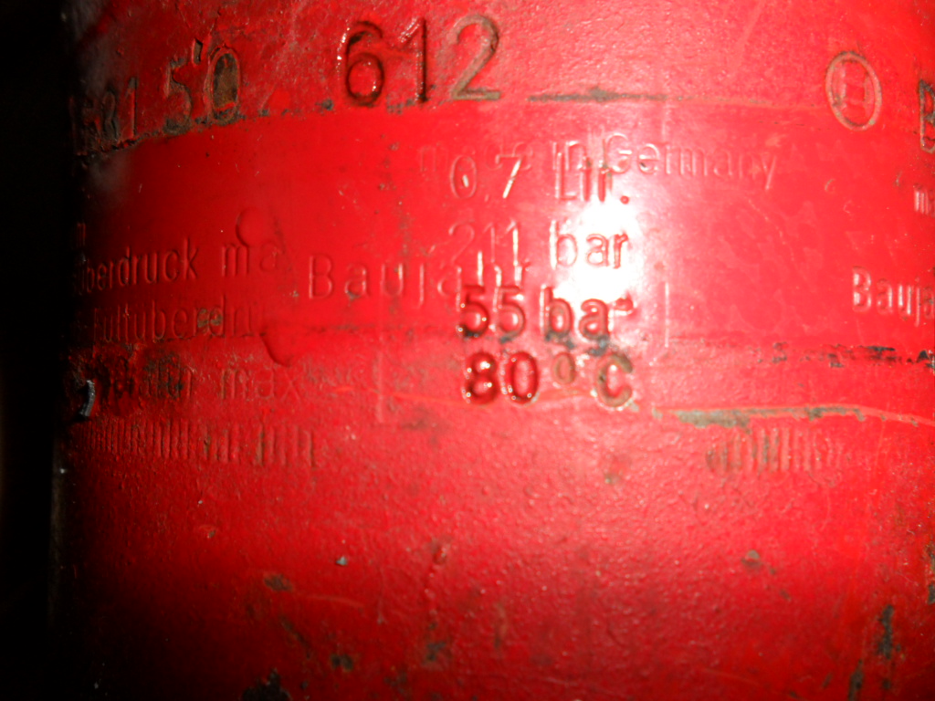

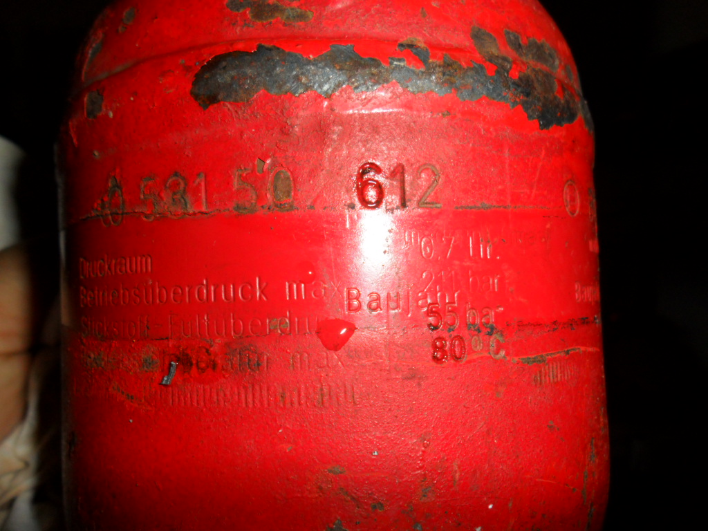

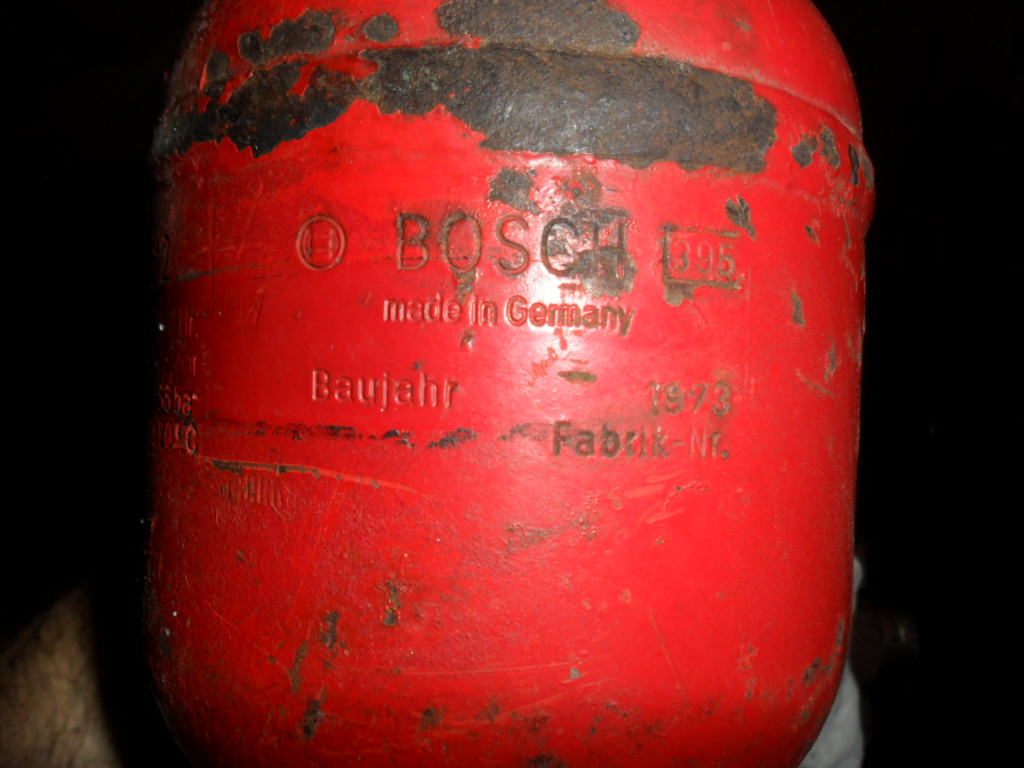

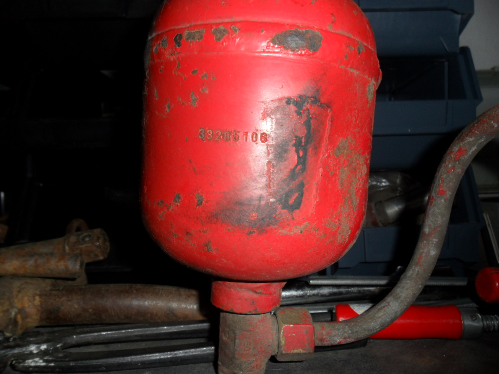

                                      ecco le foto coi vari dettagli
                                        E' un accumulatore ad azoto.Dalle stampigliature si leggono :
                                        il volume di 0,7 litri
                                        la pressione massima di esercizio,211 bar.
                                        La pressione di precarica dell'azoto,65 bar.
                                        Così com'è non è adatto al tuo scopo.
                                        Probabilmente era fatto per far "galleggiare" la barra e ridurne la pressione al suolo.
                                        A te serve che l'accumulatore apra ad una pressione superiore a quella del tuo impianto.
                                        In questo caso ,se hai una pressione massima tarata a 180,dovesti avere un accumulatore che apre a 210.
                                        Potresti forse interporre una valvola limitatrice tarata a 150 bar,questo valore si sommerebbe alla precarica dell'azoto ed avresti un intervento dell'accumulatore a 215 bar.
                                        Non sono certo però che le rapportature siano accettabili dal punto di vista dinamico.
                                        P.S. Un accumulatore usato dovrebbe sempre essere testato,potrebbe anche non essere più funzionante.

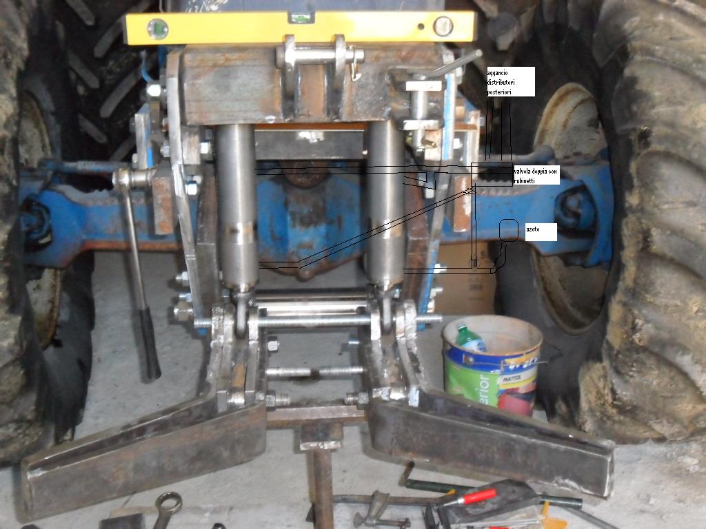

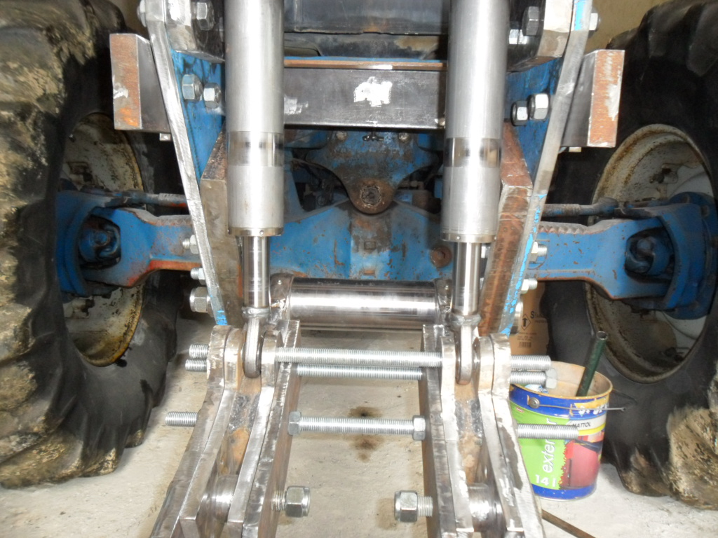

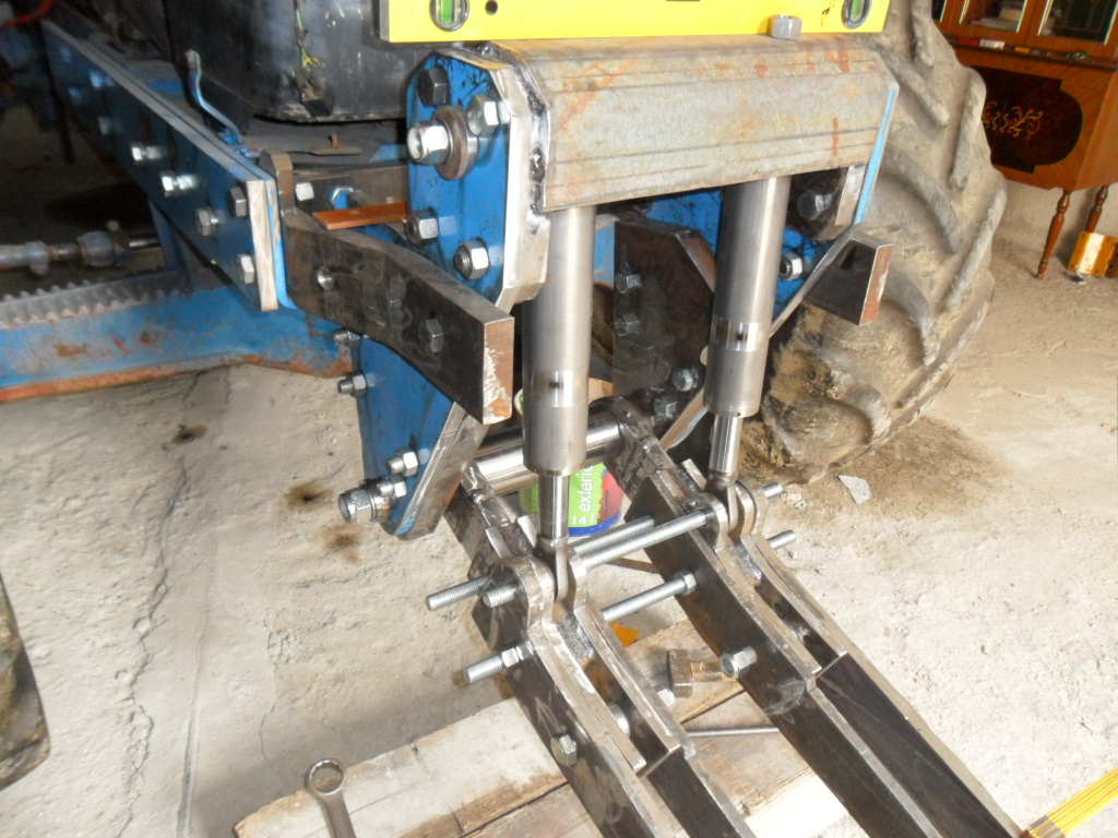

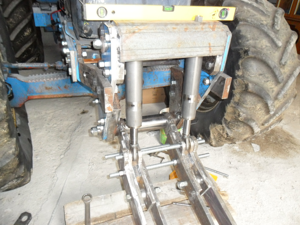

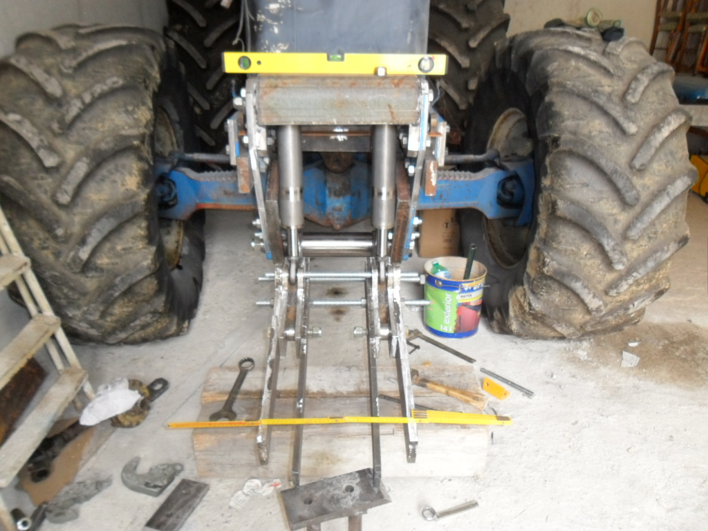

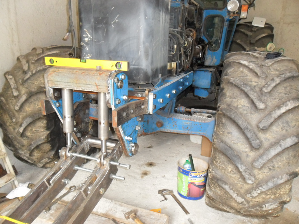

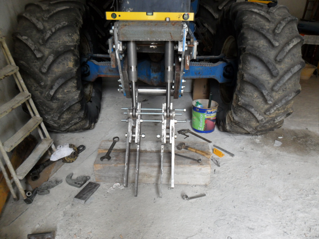

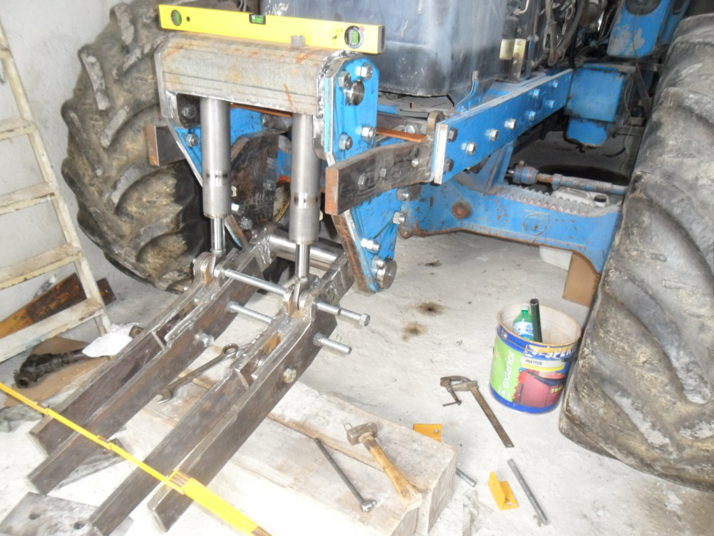

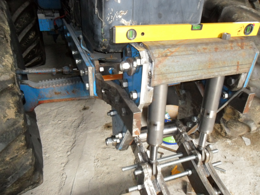

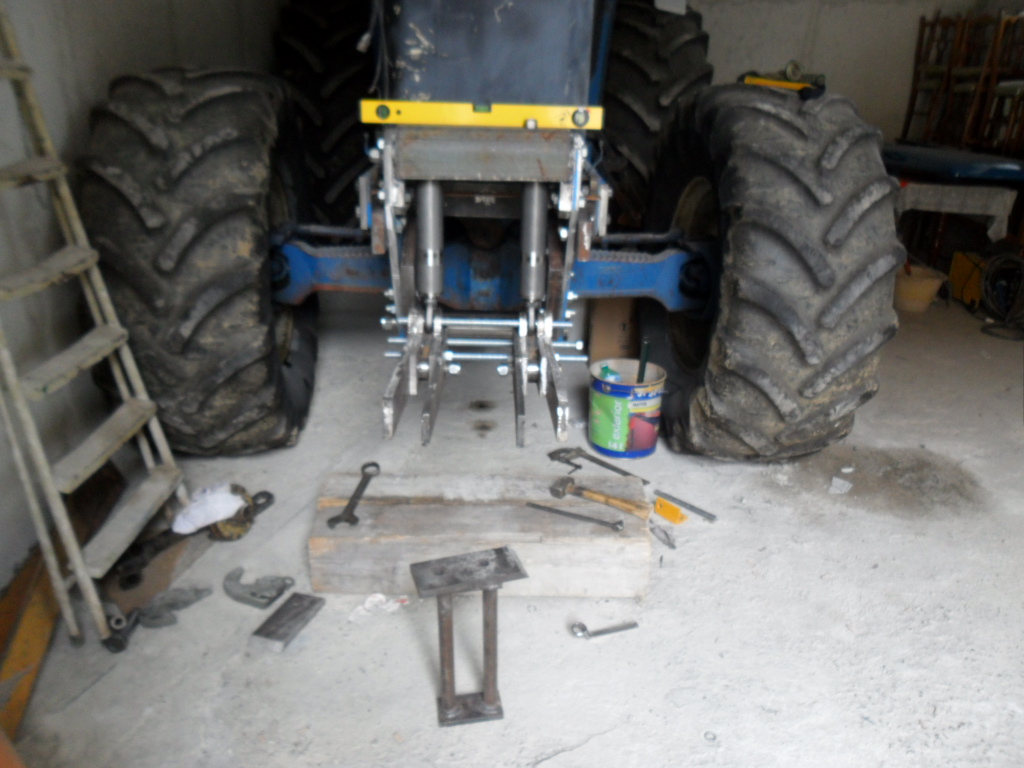

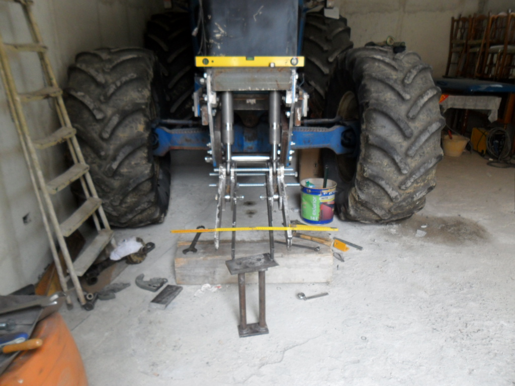

                                                    foto sollevatore
                                                    Dato che io faccio un collegamento a singolo effetto (solo ad alzare), quale valvola mi consiglieresti considerata la mole del trattore e la portata del circuito idraulico?
                                                    P.S. domani posto alcune foto.
                                                    queste sono le foto, se ti ricordi io avevo già postate altre foto nella discussione "autocostruzione", ma qui ho modificato un po il tutto. E' da finire, poiché va smerigliato, costruito il castelletto, sagomare le sbarre, saldare gli agganci rapidi e fissare con una barra i portanti dei bracci al massalotto centrale per farlo diventare tutto un pezzo. Ora ti puoi fare un'idea della portata, per aggiungere alla parte idraulica un meccanismo che nelle buche non mi solleciti assai l'avantreno.
                                                    P.S. non troppo complicato in modo che io possa montarlo.
                                                    se qualcuno ha qualche consiglio per abbellire o rinforzare il tutto si faccia vanti con qualche idea.-
                                                      queste sono le foto, Ora ti puoi fare un'idea della portata, per aggiungere alla parte idraulica un meccanismo che nelle buche non mi solleciti assai l'avantreno.
                                                      Dalle foto vedo solo un lavorone enorme,ma non mi sono chiari i dettagli.
                                                      Utile sarebbe un accumulatore proporzionato.
                                                      Al limite anche un rubinetto,per bloccare il sollevatore quando non lo usi e poter aver libero il relativo distributore senza staccare tubi,utile sopratutto con zavorra.
                                                        io in settimana metto i tubi idraulici a posticcio senza fissarli e ti posto altre foto cosi vediamo dove posizionare l'accumulatore e vorrei anche mettere un rubinetto che la ritengo una ottima idea.-
                                                          schema idraulico
                                                          ho approntato uno schema idraulico se non va bene correggetemi.-
