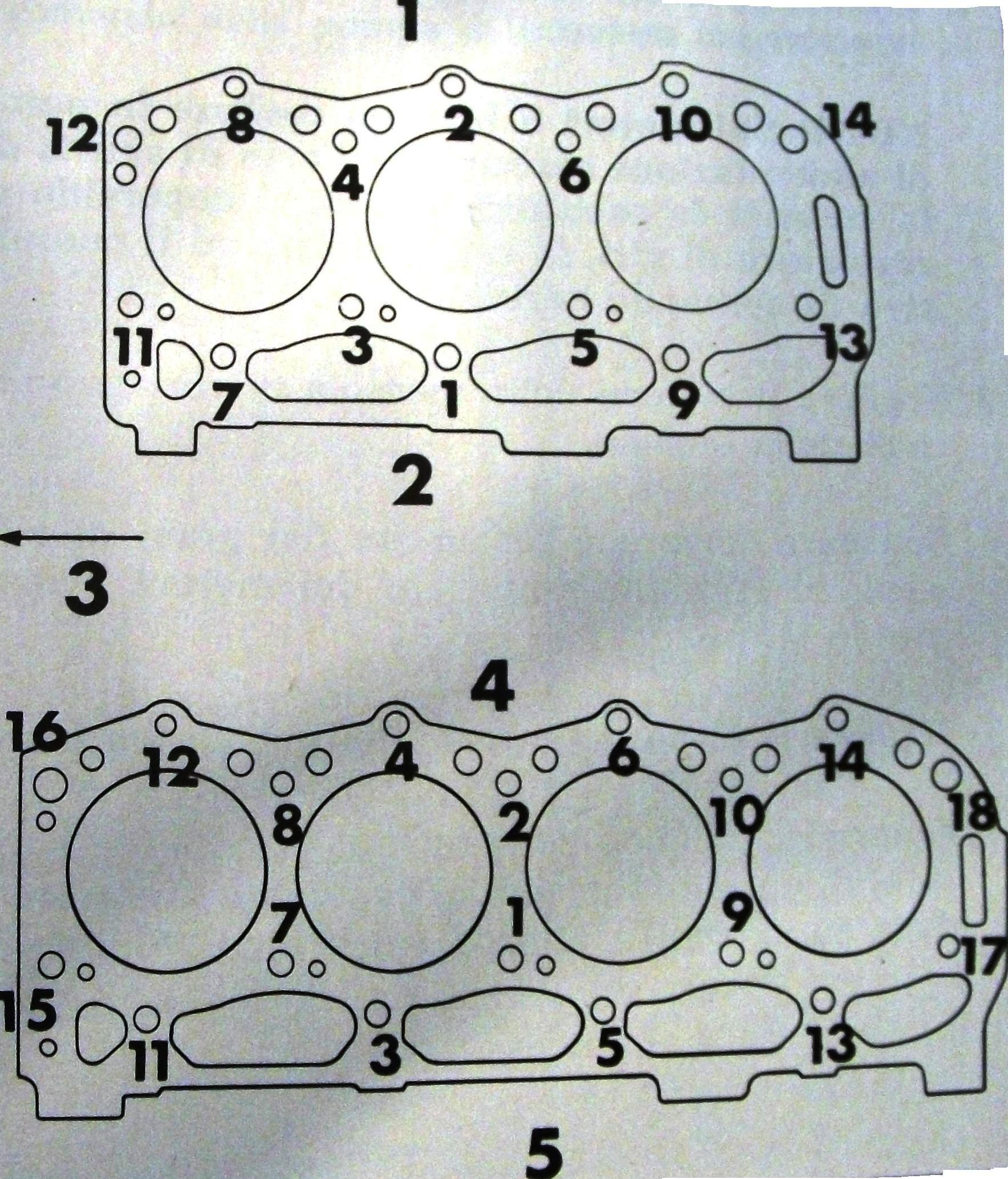

                                    Allora se posti il disegno della sequenza sarà sicuramente gradito.
                                    Grazie........
                                    Ren57
                                      lo schema è cartaceo e non hò lo scanner...ma a questo potrei rimediare...sono mesi che non riesco a caricare gli allegati sul forum..mentre sù altri forum e con le mail riesco....se avessi la mail di qualcuno potrei inviare lo schema e poi lui lo gira sul forum...se nò ditemi voi.....
                                        Originalmente inviato da cavallopazzo Visualizza messaggio
                                        Inserisco lo schema serraggio testa Ford 3000 che cavallopazzo concede al forum.

                                                    comunque il manuale riporta un carico di serraggio a 4,5-5,5 kg, io però con questo carico ne hò spezzato uno fai molta attenzione!!..sequenza..1-3 -2-4...svita i bulloni,assicurati che ..

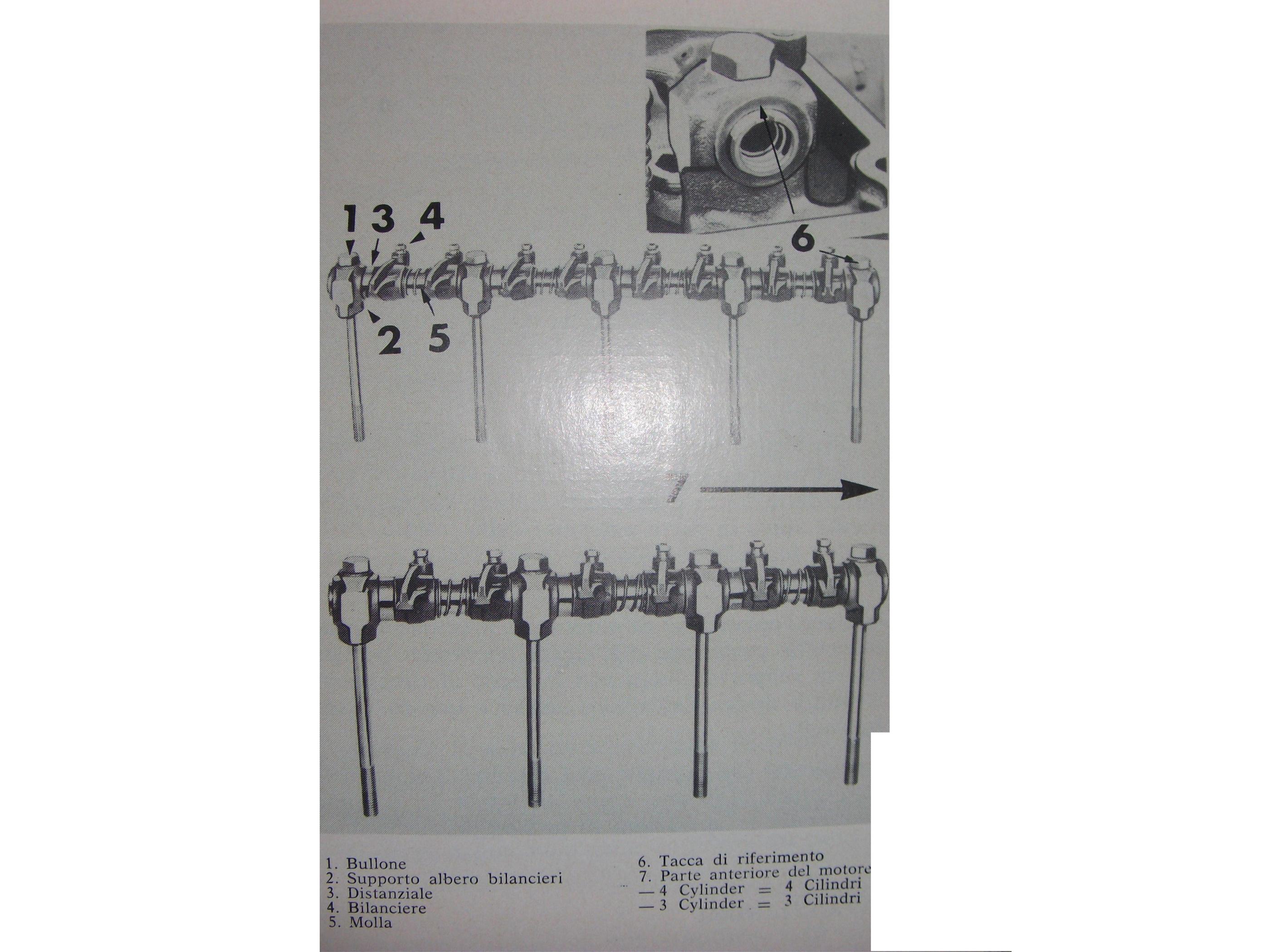

                                                      ti invio foto ..pubblicale sul forum.....per risponderti al punto 3..quando hò fatto la testa ad un 2000 dexta non disponevo del manuale....e hò commesso una serie di errori tra i quali quello di rimontare le aste come capita con il risultato di doverla rismontare dopo 200 ore con due aste di punteria piegate.(.prob trattandosi di motori vecchi ogni asta si assesta nella sua sede).e diversi altri problemi......poi hò trovato e comprato i manuali.....ma ormai avevo fatto diversi danni..saluti
