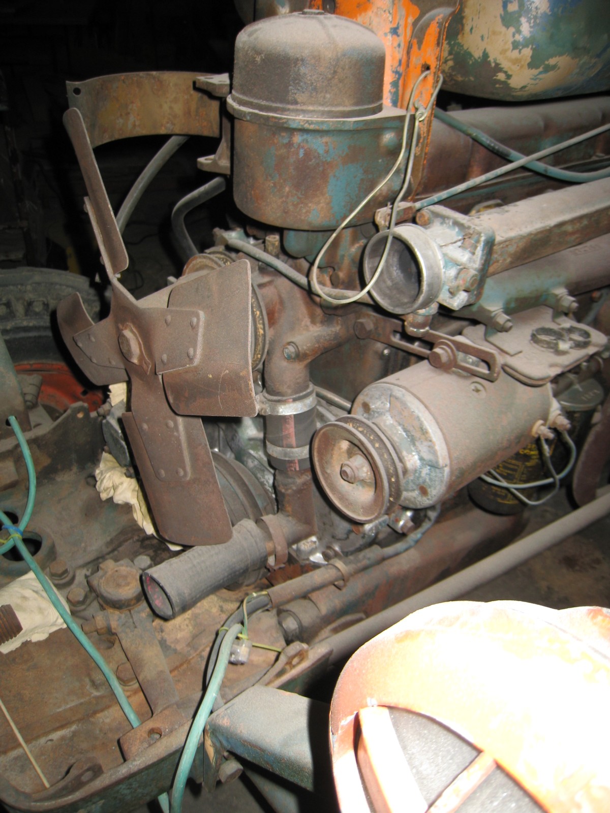

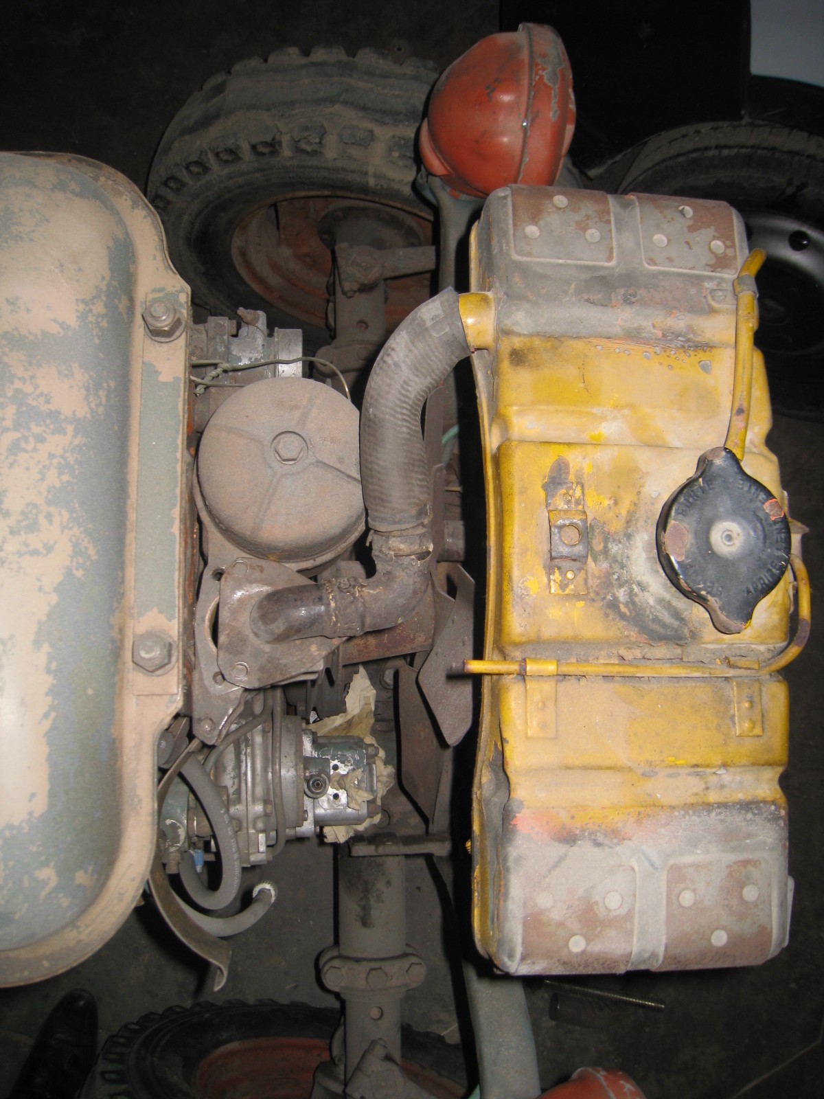

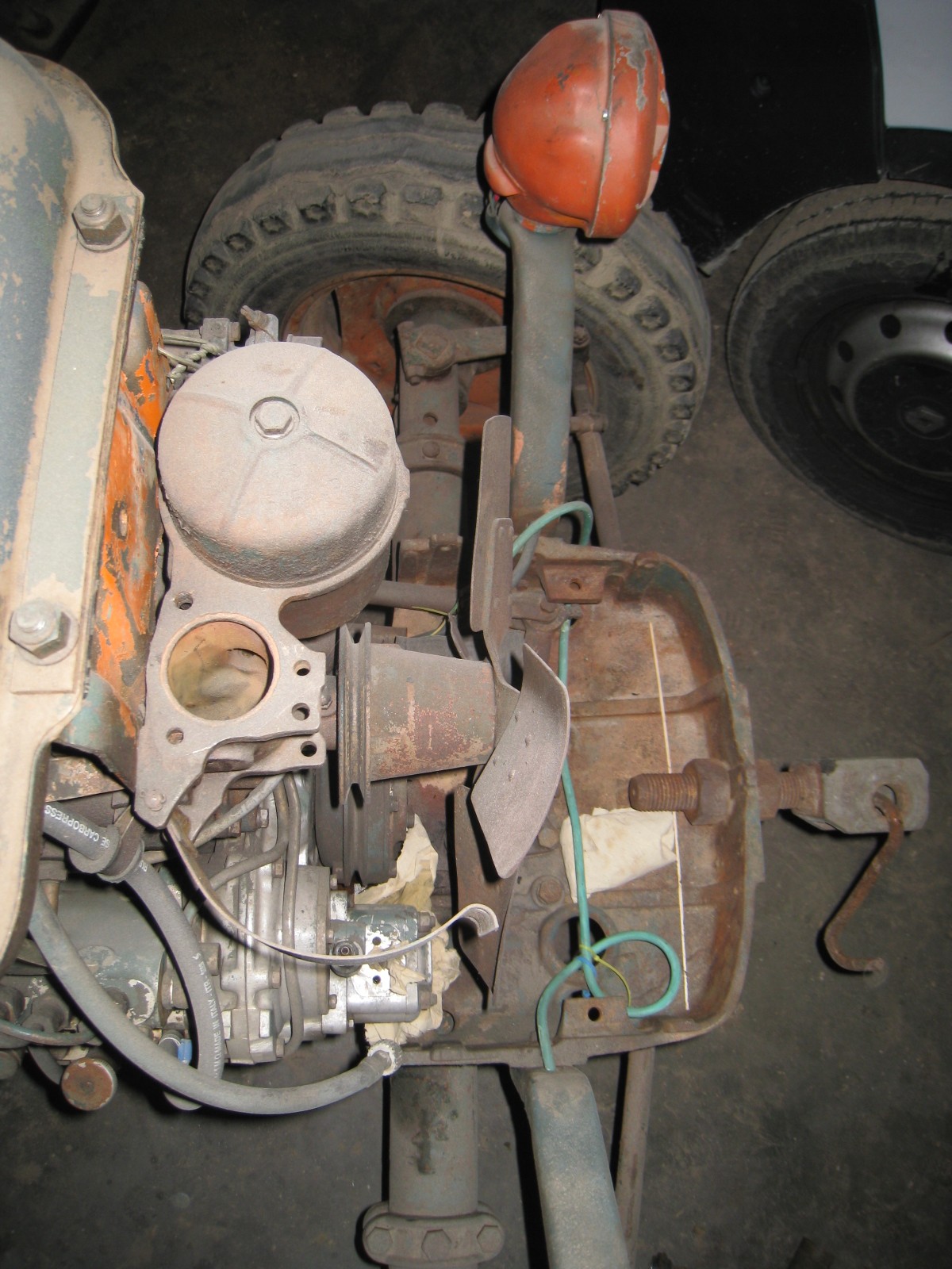

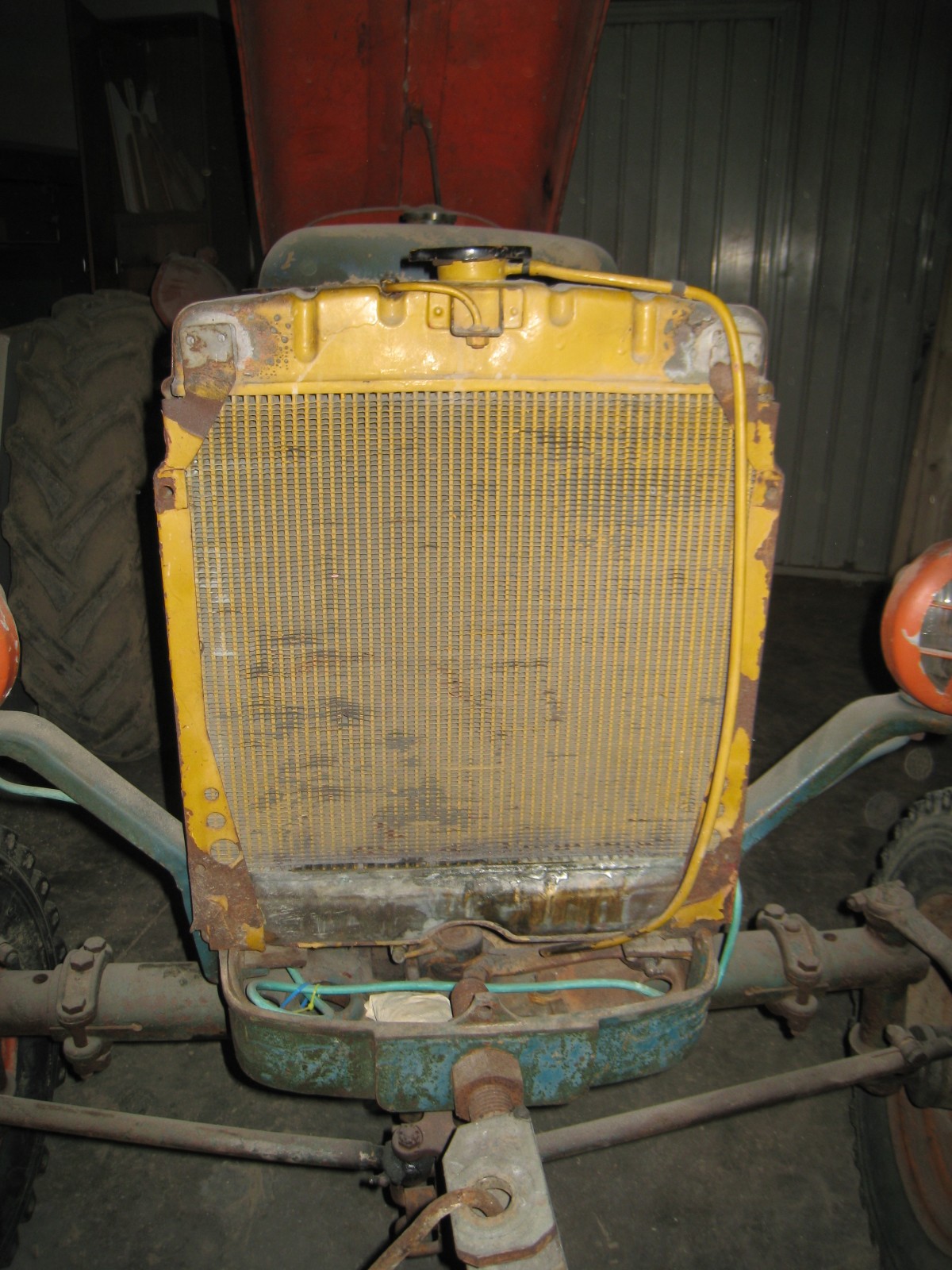

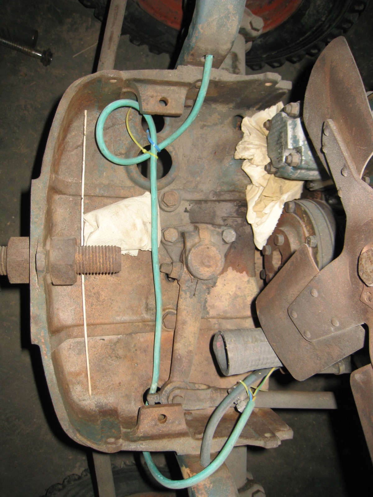

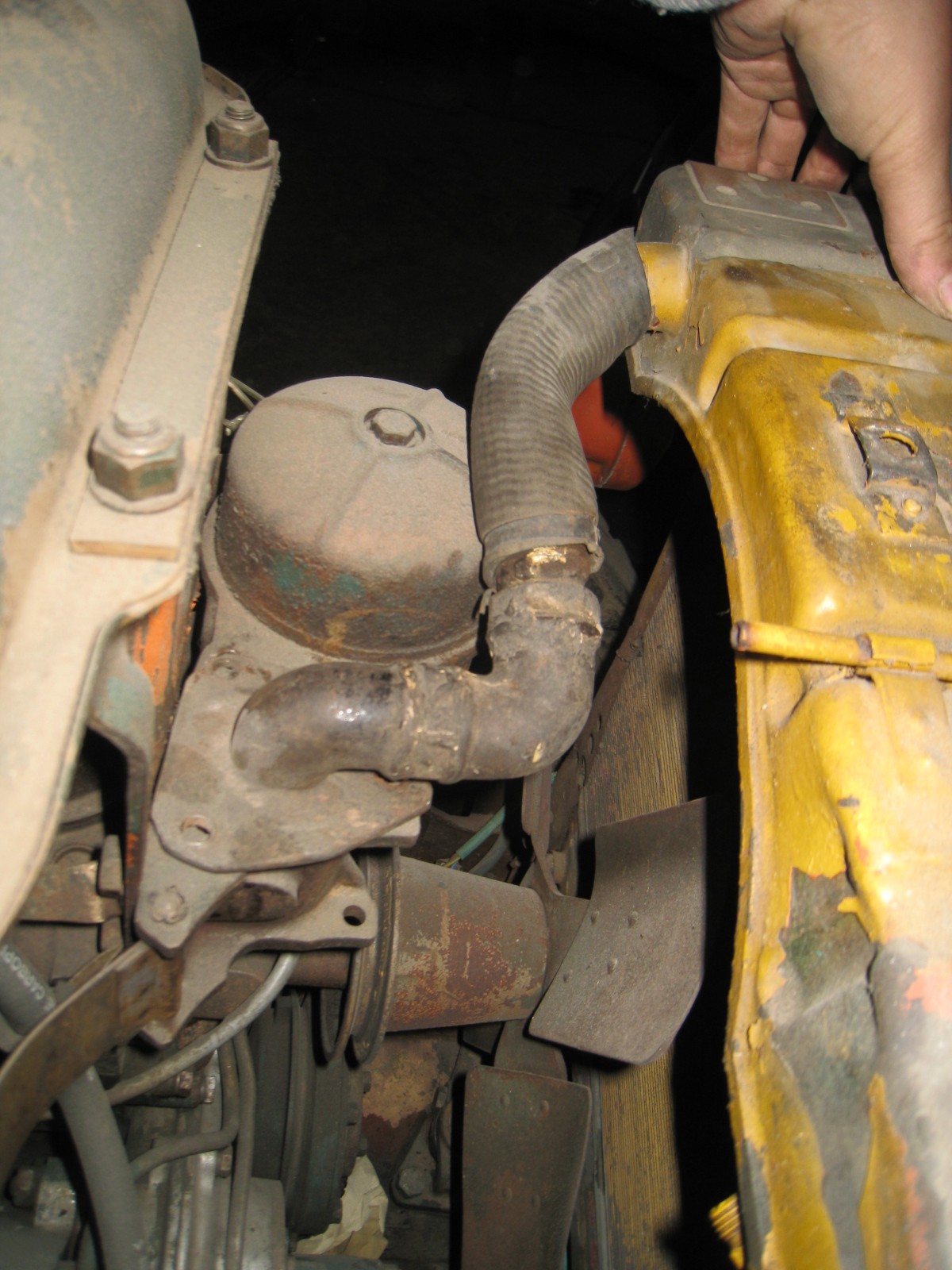

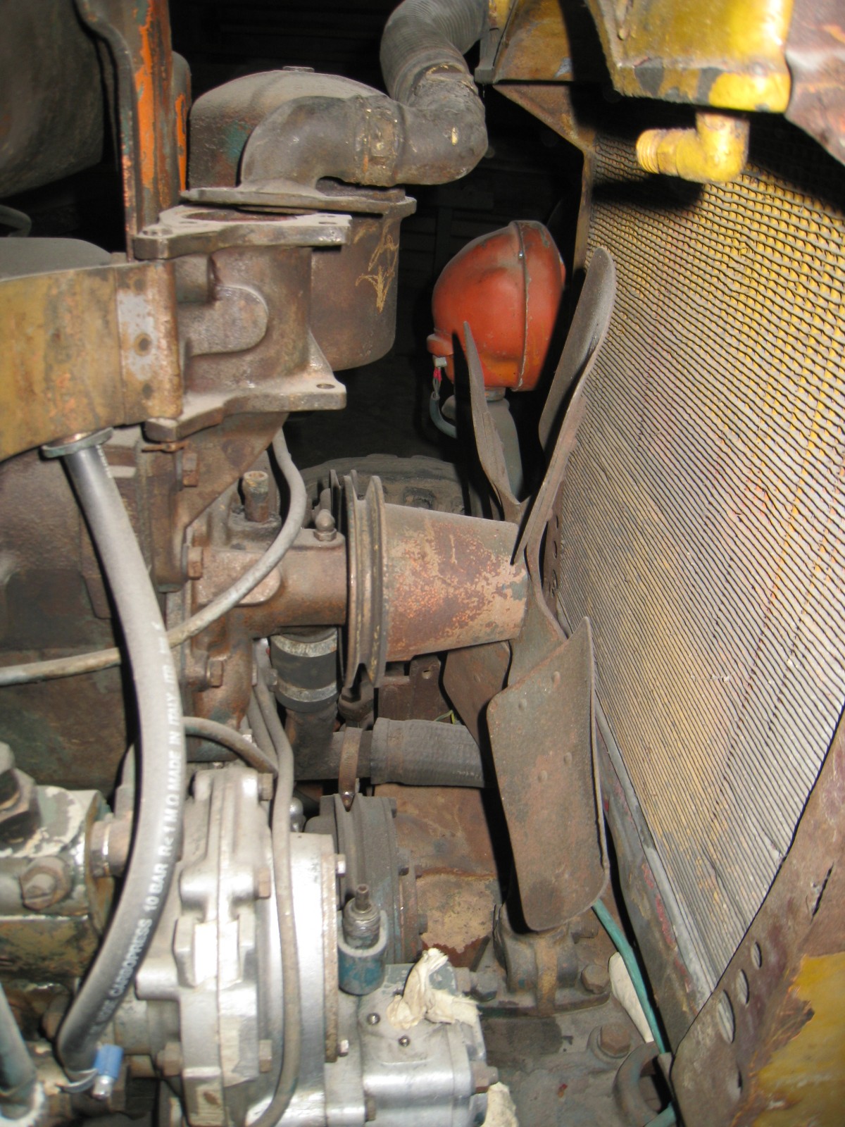

                                        CIAO A TUTTI. da qualche mese sono in possesso di un trattore fiat 411/r, da poco ho cambiato il termometro dell'acqua per rottura e in seguito ho notato che non andava in temperatura se non dopo tanto tempo quindi ho pensato alla valvola termostatica, ho smontato la flangia di mandata dell'acqua al radiatore e ho notato che non era proprio originale non c'era posto per la valvola termostatica e anche il radiatore non è originale infatti tende a scaldare un pò troppo. visto che il radiatore non è il suo e non funziona a dovere (in seguito ho scoperto che ha dei seri problemi non riparabili a detta di un esperto) cmq cerco un radiatore anche usato nelle zone del veneto io non riesco a trovarlo ho girato 12 posti fino ad ora, qualcuno di voi sa dove posso trovare qualcosa? grazie
                                          Probabilmente un radiatorista può risolverti il problema radiatore e un meccanico il problema termostato, risparmieresti tempo e anche forse "euro".

                                          Ren57

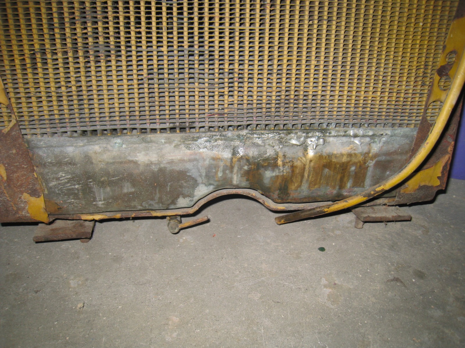

                                            i radiotoristi a cui mi sono rivolto non sono in grado di aiutarmi perchè non sono in possesso delle scatole originali e prese bene, io ho una radiatore che non so di che macchina sia ma sicuramente non del 411 visto che l'entrata del radiatore è a sinistra e molto piccola il foro misura 18 mm e non si riesce a ingrandire per mancanza di spazio e in oltre la scatola inferiore presenta una crepa su di una saldatura vecchia di 35 cm la quale dicono non conviene riparare perche non si fidano della tenuta nel tempo, cosi mi hanno detto. la soluzione migliore fino ad ora è stata l'acquisto di un radiatore nuovo di un fiat 415 e la conseguente modifica del convogliatore dell'aria.
                                              Originalmente inviato da vale85 Visualizza messaggio

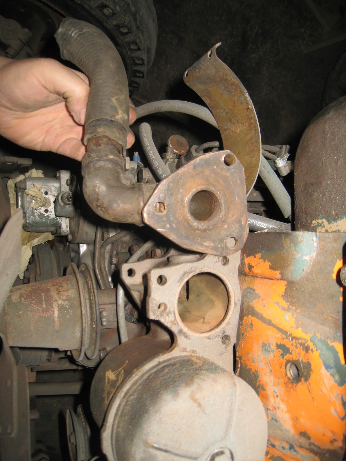

                                              Ma quale problema ti dà il radiatore del 415?
                                              Vuoi mantenere l'originalità del trattore?
                                              Ren57

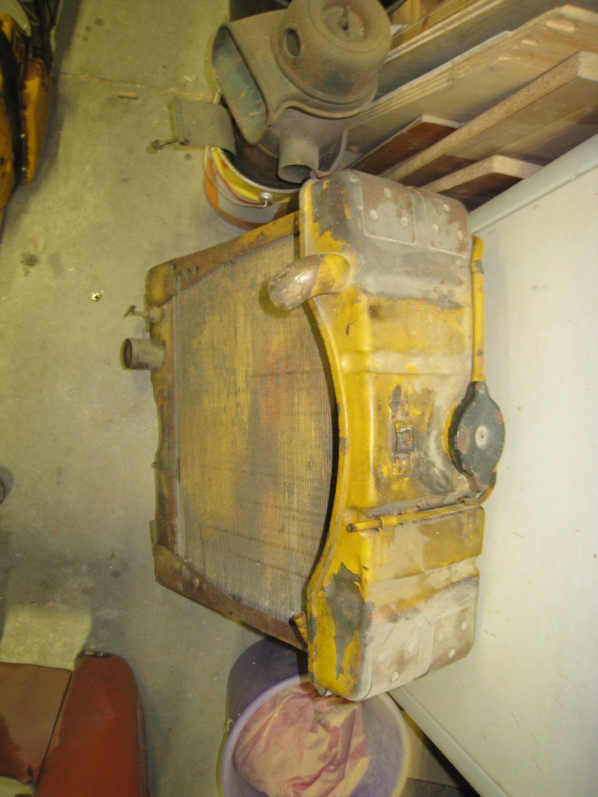

                                                il meccanico mi dice che mettere il radiatore del 415 sul 411 è un'impresa faticosa e non sicura visto che non ci ha mai provato perchè fino all'anno scorso lo ordinava nuovo, mi consiglia di trovare un radiatore usato o le scatole e i fianchi che poi la massa radiante si riesce a cambiarla facilmente. io cerco la strada più facile e sicura mi va bene tutto visto che devo usarlo su poco più di un campo ma vorrei che funzionasse senza dare problemi o senza rovinarsi ulterirmente visto che ha 52 anni questa macchina.
                                                  Hai possibilità di mettere le misure d'ingombro di entrambi i radiatori e possibilmente anche foto?
                                                  Servirebbero anche per capire la difficoltà che incontra il meccanico.
                                                  Ren57
                                                    il radiatore del 415 non l'ho presente,ma il motore del 411 è identico a quello del 415,quindi le uscite dei vari manicotti sono uguali,e forse se cambia cambierà solo i supporti di montaggio per fissarlo(comunque da verificare),difficilmente le dimensioni saranno diverse...
                                                      le misure degli ingombri non le sò so solo le misure dei piedini di appoggio che sono interasse dei fori 395 mm poi suppongo dalle misure che ho del basamento possono essere massimo ingombro base 425 mm altezza 600 mm la distanza tra il centro dei fori e la ventola 70 mm.
                                                      Originalmente inviato da jow79 Visualizza messaggio
                                                      il radiatore sembrerebbe uguale come dimensioni della massa radiante visto che tutti e 2 montano il motore 615 asp -2270 poi la differenza sta che il 415 ha l'entrata della mandata dritta e il 411 è leggermente inclinata,la scatola superiore è più grande poi ha dei fori sui 2 fianchi nella parte superiore dova va imbullonato un ferro che si blocca sul supporto del serbatoio , il radiatore del 415 ha sui lati la sede per una guarnizione che serve a forzare il passaggio di tutta l'aria possibile attraverso la massa radiante visto le batterie frontale che limita il flusso e credo serva anche a tenere saldo il radiatore. in oltre io credo che cambi l'atezza dei supporti perchè il telaio non è uguale a mia vista e anche perchè il meccanico mi ha detto che bisogna modificare il convogliatore che sarebbe il copriventola.

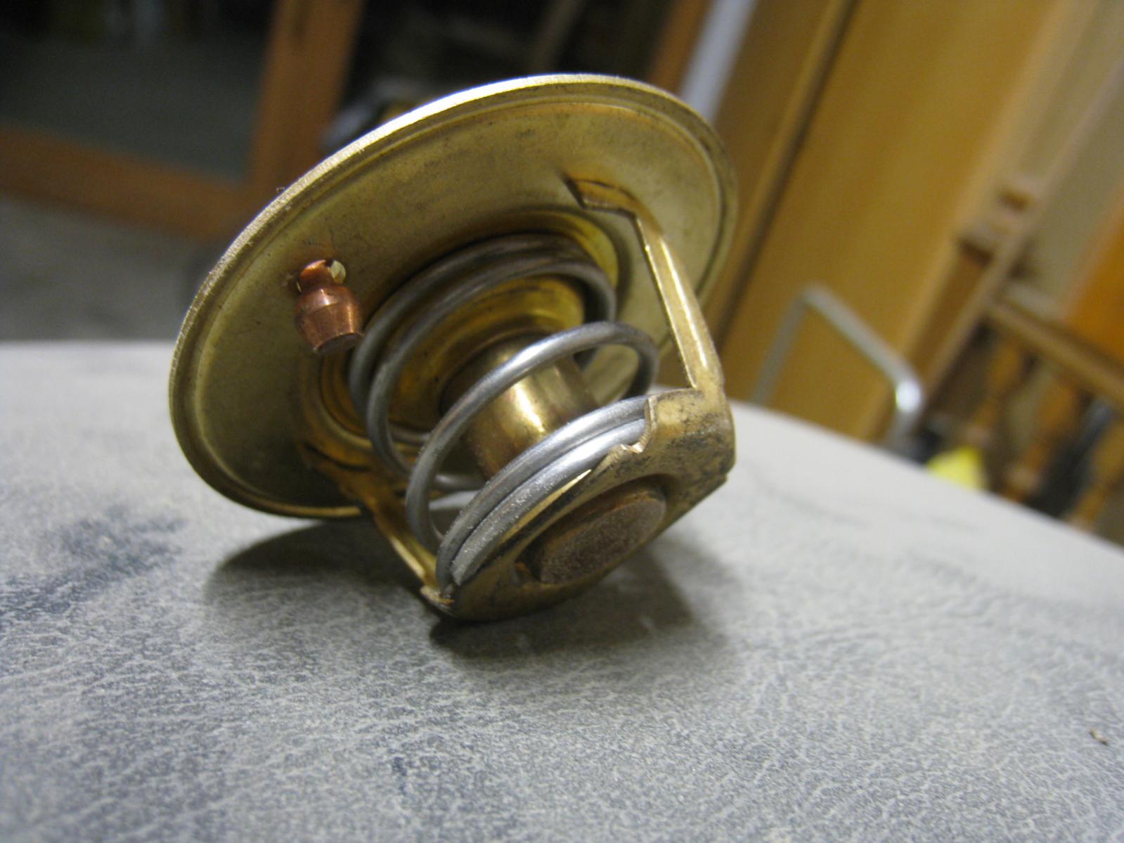

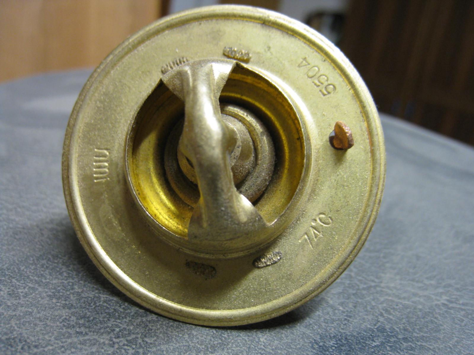

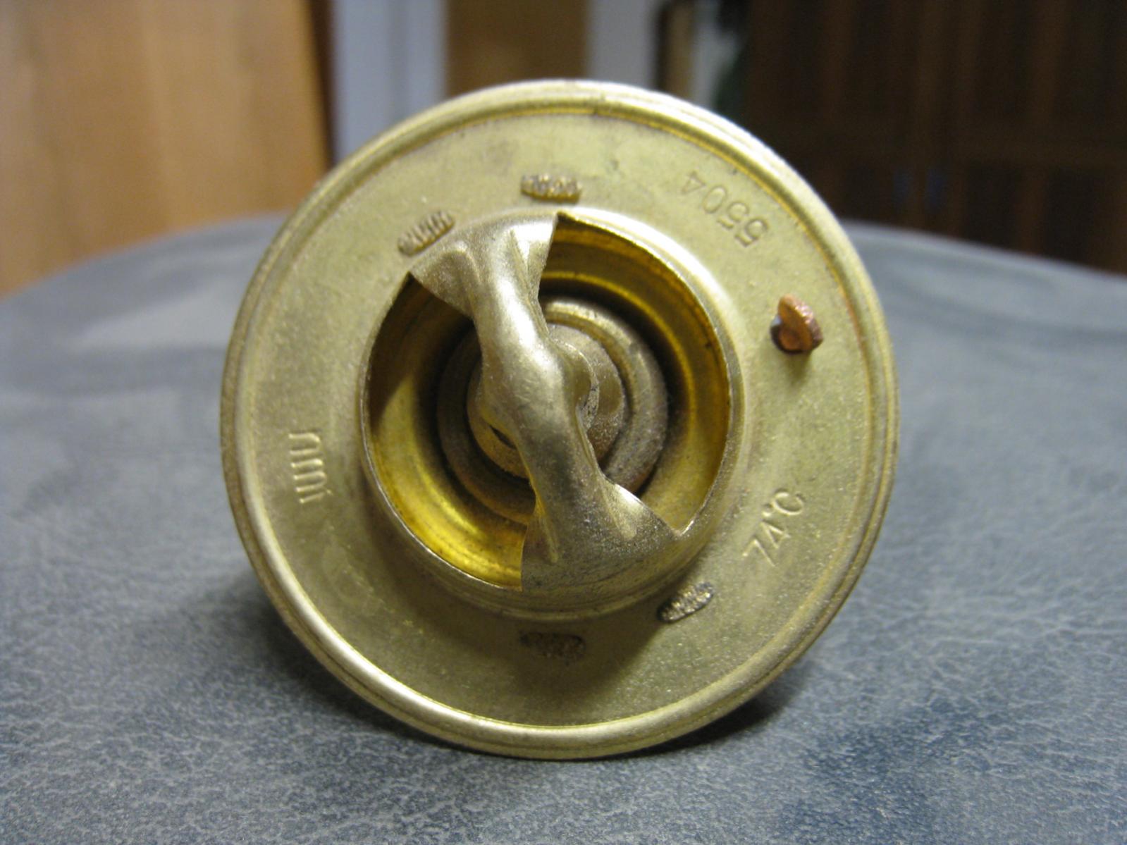

                                                      un'altra domanda che tipo di valvola termostatica va installata? nei negozio ricambi mi hanno dato una valvola termostatica ma mi sembra che 25 mm sia un foro un pò piccolo visto il diametro del foro di mandata 38 mm.
                                                        Non conosci l'ingombro e poi..................scrivi................
                                                        Qui spieghi il radiatore del 415..............
                                                        La misura della valvola termostatica non la conosco ma 411 e 415 portano la stessa valvola termostatica,occorre vedere il ricambio sul catalogo.
                                                        Ren57
                                                          si in effetti ho sbagliato io sono le misure del radiatore che non conosco riguardo agli ingombri li ho misurati proprio al massimo e credo che l'altezza deve avere 20 mm in meno, riguardo ai particolari del radiatore del 415 ho ascoltato molto bene il radiotorista e anche il meccanico, comunque forse ho trovato qualcosa ho trovato l'ossatura del radiatore con le scatole manca solo la massa radiante ma non trovo il convogliatore che mi raccomanda il radiotorista e anche il meccanico perchè il trattore lo uso per arare,fresare e dare acqua. sto cercando ma nessun demolitore che ho sentito ha sottomano il 411 o qualche pezzo che mi interessa. qualcuno sa qualcosa?
                                                            Prova a Isola della Scala ( VR ) ma non ricordo il nome.
