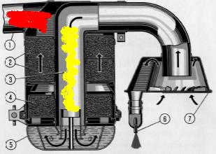

Ciao ragazzi, scusate la domanda, cosa indica la spia rotonda, la terza iniziando dall'alto?? Mi confermate che è quella dell filtro aria ostruito??Originalmente inviato da Bakko Visualizza messaggio
Ho ripulito completamente il filtro a bagno d'olio sostituendolo ed anche il radiatore è tutto spolverato, ma la spia non si spegne....! C'è qualche metodo per resecare la spia o più semplicemente mi sta dicendo che ancora non passa bene aria??
Si.Originalmente inviato da DiegoMariano Visualizza messaggio...Mi confermate che è quella dell filtro aria ostruito?...
Sulla parte alta del filtro oppure lungo il condotto di aspirazione (a valle del filtro stesso) dovresti individuare il sensore (un oggettino tondo in plastica o metallo al quale sono collegati due fili elettrici. Verifica che non sia in corto oppure sporco.Marco B
Ciao Marco. No,il modello del trattore non è quello che cita il nostro amico, il mio è un cingolato Agrifull Toselli C80/70, ma ho sfruttato la foto che aveva postato lui in quanto la serie di spie erano uguali a quelle mie.
Rimane il fatto che questa spia non si spegne più: in realtà si è spenta per poi riaccendersi, credo dipenda da qualche falso contatto perché il filtro è stato smontato completamente e pulito affondo. Solo non capisco se e dove c'è il sensore per la polvere, non lo trovo.
Non conosco nei dettagli il trattore, ma come ho scritto nei messaggi precedenti, basta seguire il condotto di aspirazione dell'aria per individuare il sensore, ammesso sempre che ne sia dotato a questo punto.
Diversamente, lavor un pò più laborioso, aprire il cruscotto e seguire il cablaggio fino all'eventuale sensore pre togliersi ogni dubbio.
Se il trattore ha avuto diversi proprietari l'impianto potrebbe essere stato modificato e la spia non corrispondere.Marco B
per provare se l'impianto funziona basta scollegare i faston dal sensore e fare un ponte. essendo che il sensore lavora normalmente aperto e chiude in caso di depressione data dal filtro intasato. Comunque personalmente ho visto il sensore e la spia sempre su filtri a secco e mi era stato detto che la maggior resistenza dei filtri a bagno poteva far rimanere accesa la spia.
Non è una motivazione logica,il bulbo viene eventualmente scelto in base al livello di depressione da monitorare.Originalmente inviato da Ale83 Visualizza messaggioComunque personalmente ho visto il sensore e la spia sempre su filtri a secco e mi era stato detto che la maggior resistenza dei filtri a bagno poteva far rimanere accesa la spia.Ognuno è ciò che è,non ciò che finge di essere....
Non ha nulla a che vedere con la precisazione che ho inserito in precedenza,che siriferiva a quesa affermazione:Originalmente inviato da Ale83 Visualizza messaggioCataloghi ricambi fiat alla mano esiste un solo tipo di bulbo e diversi tipi di filtriSe si deve avere un segnale di allarme a depressioni diverse,si utilizzeranno sensori a taratura diversa,mi era stato detto che la maggior resistenza dei filtri a bagno poteva far rimanere accesa la spiaOgnuno è ciò che è,non ciò che finge di essere....
Allora correggo quello che intendevo ma non ho spiegato correttamente:
Nel caso tutto ipotetico e da verificare che il trattore in origine fosse equipaggiato con filtro a secco e relativo sensore intasamento e in seguito a rottura sia stato sostituito con filtro a bagno d'olio POTREBBE rimanere accesa fissa la spia senza alcun intasamento del filtro. Chiuso OT
Che a me risulti, i trattori con filtro a bagno d'olio non erano dotati di sensoreOriginalmente inviato da Ale83 Visualizza messaggioCataloghi ricambi fiat alla mano esiste un solo tipo di bulbo e diversi tipi di filtri
