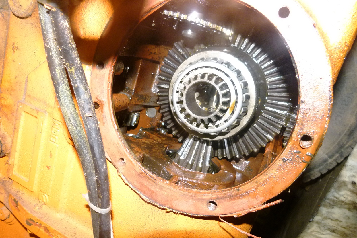

      La scatola non è rotta dall'esterno, il meccanico quando ha smontato il semiasse ha trovato dentro un paio di pezzi di un allogiamento cuscinetto, e le venature sono in quella zona li.
      Le foto le ha fatte mio figlio io le vedo solo ora, ma penso che la venatura sia quella riga che si vede sull'allogiamento del cuscinetto con l'alberino conico e la prte saltata sia quella dove si intravede l'altro cuscinetto verso sx.

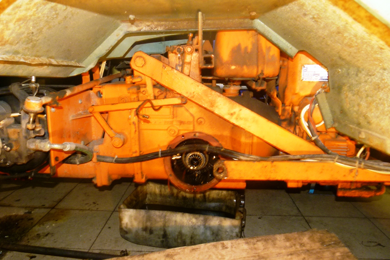

      Allego anche una fotodove si vede tutta la scatola cambio anche se ancora montata.

        Ho capito.Il tuo meccanico non conosce i Pasquali perchè ha tolto il mozzo sbagliato,da lì la corona non passa.Si è rotta la sede del cuscinetto a rulli,niente di conico,ne ho saldate tante di rotture così,rompendosi i cuscinetti le sfere o i rulli circolano nel carter e la frittata è fatta. Vedo che devi cambiare il pignone e corona ma devi aprire il carter posteriore ed ho notato che manca la targhetta di identificazione in alluminio,il carter è già stato sostituito.
