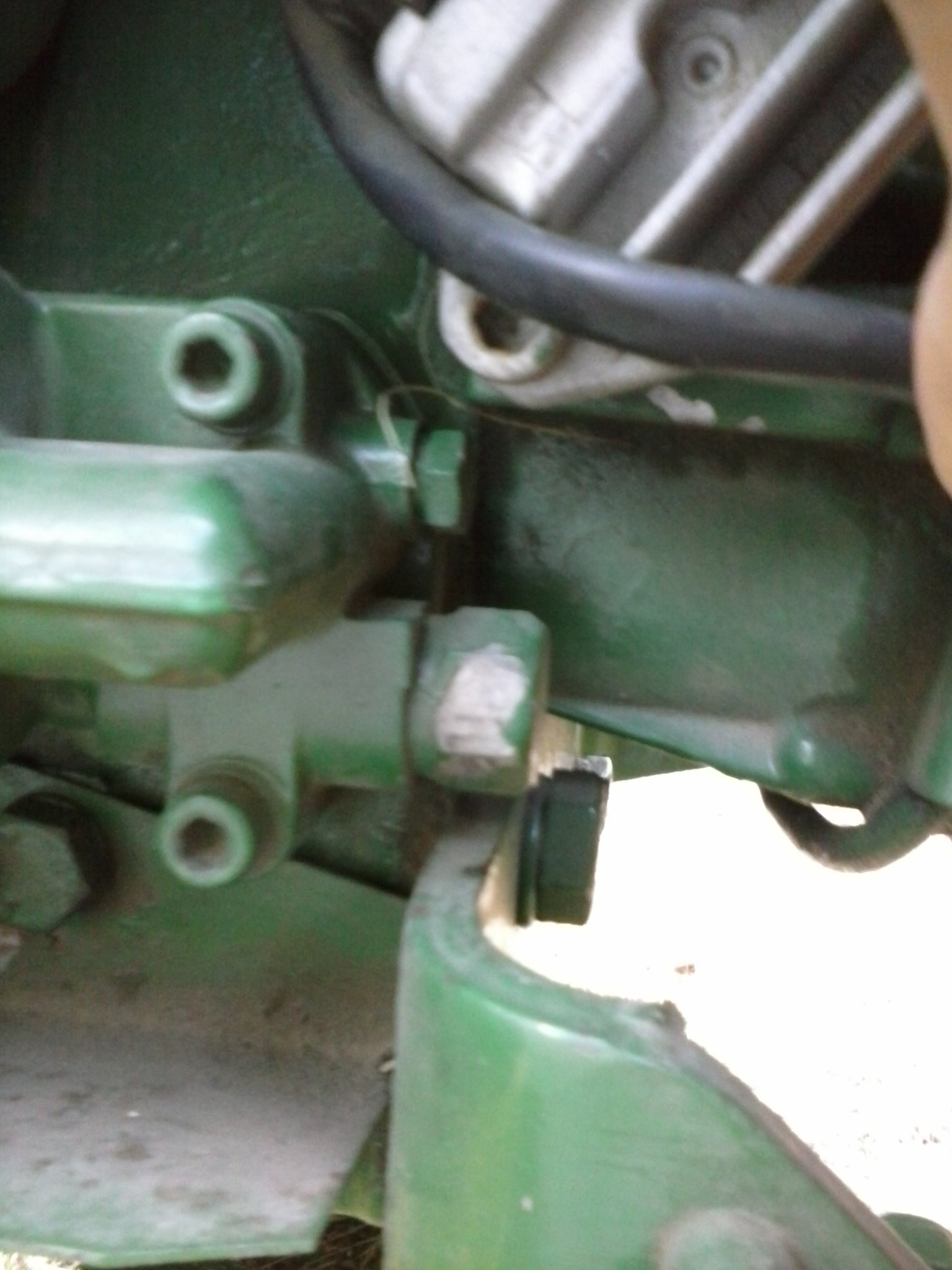

    Ciao, scusa se mi inserisco in questa discussione ma ho un problema che riguarda un trattorino simile al tuo. Ho un Goldoni 238 privo del tubicino che collega il manometro della pressione olio al motore. Ora vorrei ripristinarlo così mi servirebbe sapere in che punto del motore devo collegarlo.

            Ciao, il motore che monta il mio trattorino è un Lombardini 832 del 1978.

              Dallo Slanzi si passa a un Lombardini 832..................la pressione olio motore è possibile rilevarla da un tappo posto sopra supporto filtro olio oppure su monoblocco dove parte il tubo olio che lubrica le teste, questi sono i punti dove puoi collegarti al manometro olio nel cruscotto.
              PS( se metti delle foto del motore possiamo capirci meglio )
              Ren57
                Perfetto, ho guardato vicino al supporto filtro olio ed ho visto che c'è una vite, dici che quella più in alto va bene?
                  Originalmente inviato da Morks Visualizza messaggio
                  Da li puoi rilevare la pressione olio.............attenzione a modifiche non eseguite con dovuti accorgimenti, potrebbero sorgere inconvenienti spiacevoli, è sempre consigliato l'appoggio anche solo visivo"sul posto" di persona competente.
                  Saluti...........

                      quindi si dovrebbe trovare un tappo (evidentemente postumo) dove prima vi era l'attacco del tubo.
                      Oppure è stato sostituito l'originale motore con manometro, con uno che non prevede l'istallazione del manometro
                      se così è, ti ripeto lo stesso consiglio di Mefito, lascia tutto per com'è ed esegui la manutenzione prevista per il tuo motore
                        Salve,
                        quel tappino chiude la normale presa di pressione presente su quasi tutti i portafiltri ed è fatta apposta per verificare la pressione come descritto a pagina 43 di questo manuale.
                        Se non si prelevano flussi non si corre alcun rischio.
                        La vite grande alloggia la valvola di regolazione:meglio non toccarla

                          Purtroppo non sò dirti se il motore è stato sostituito o meno, l'unica cosa certa è che il tipo di motore che monta (Lombardini 832) è quello che veniva montato di serie sul Goldoni 238.
                          Segni evidenti sul tappo che chiude l'eventuale attacco non si possono vedere in quanto il trattore era stato riverniciato di recente dal vecchio proprietario.
