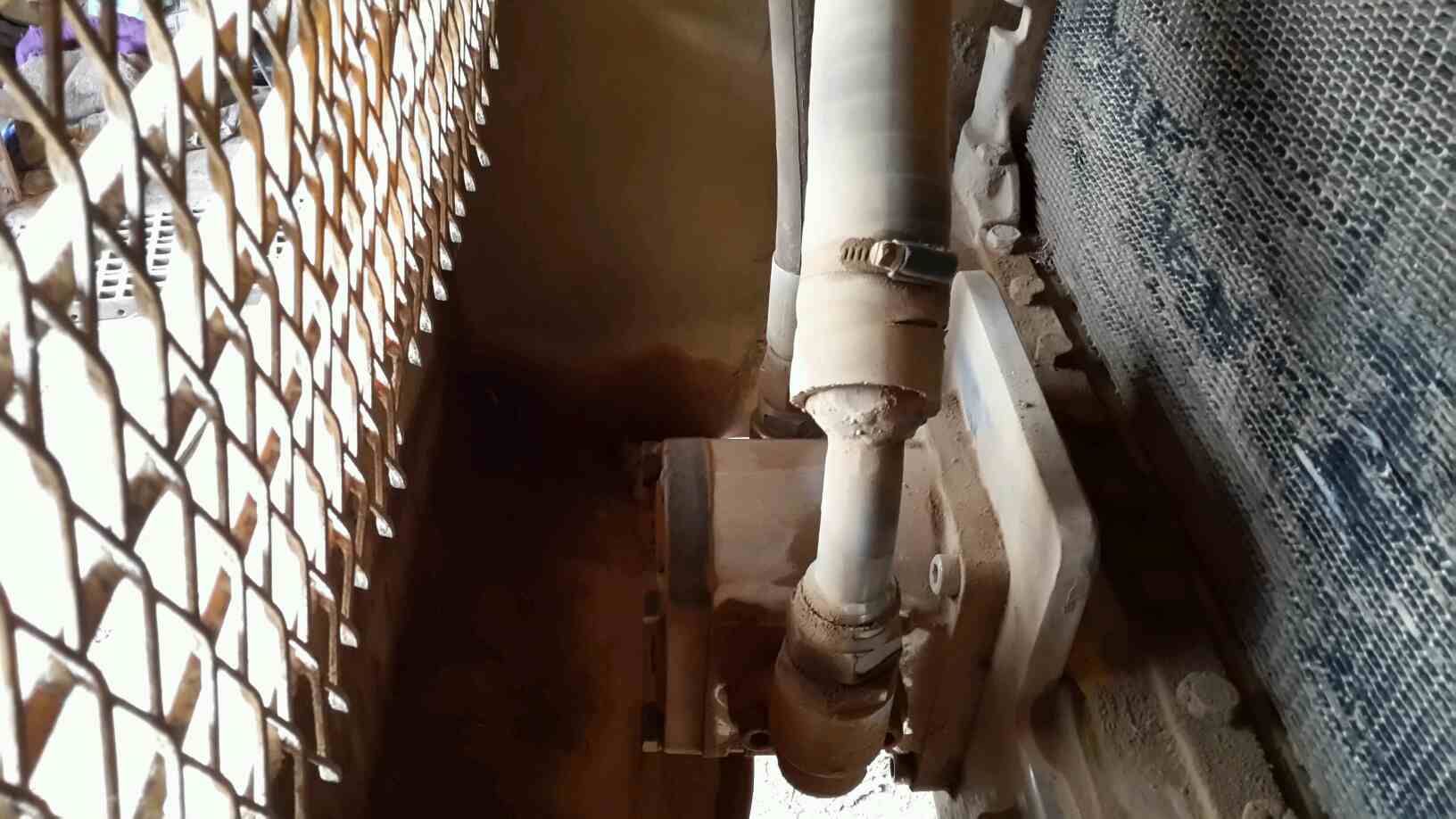

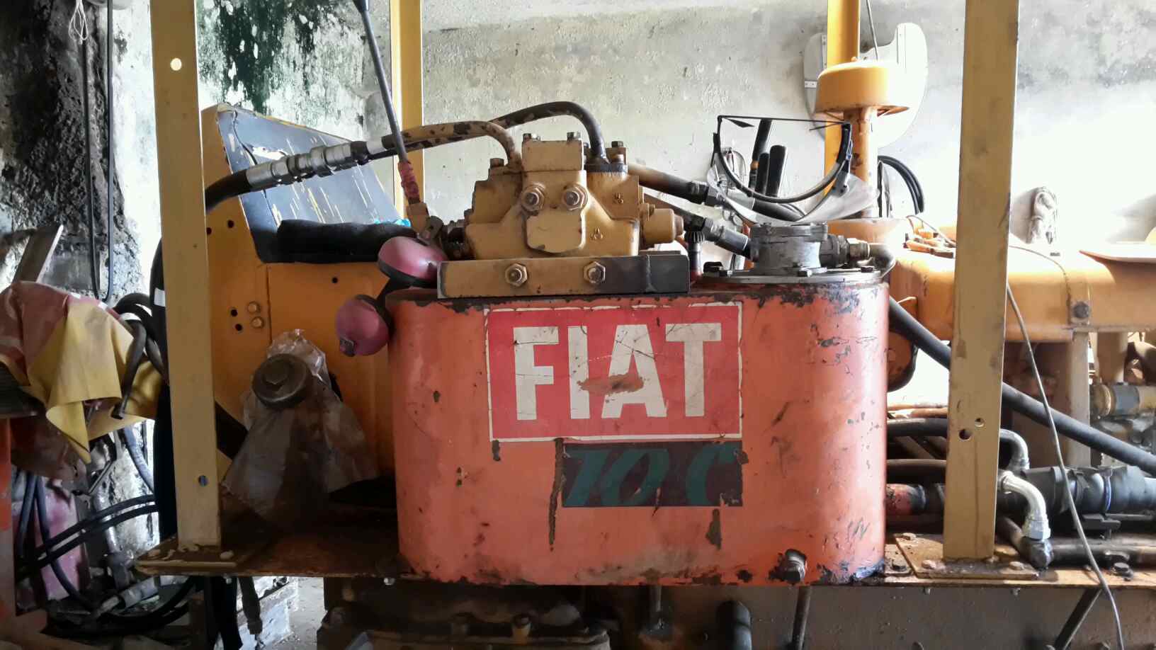

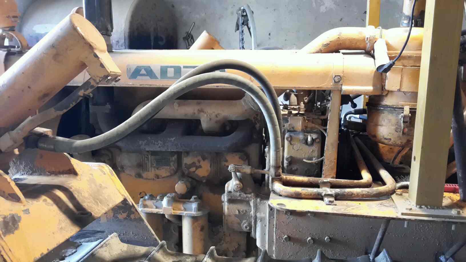

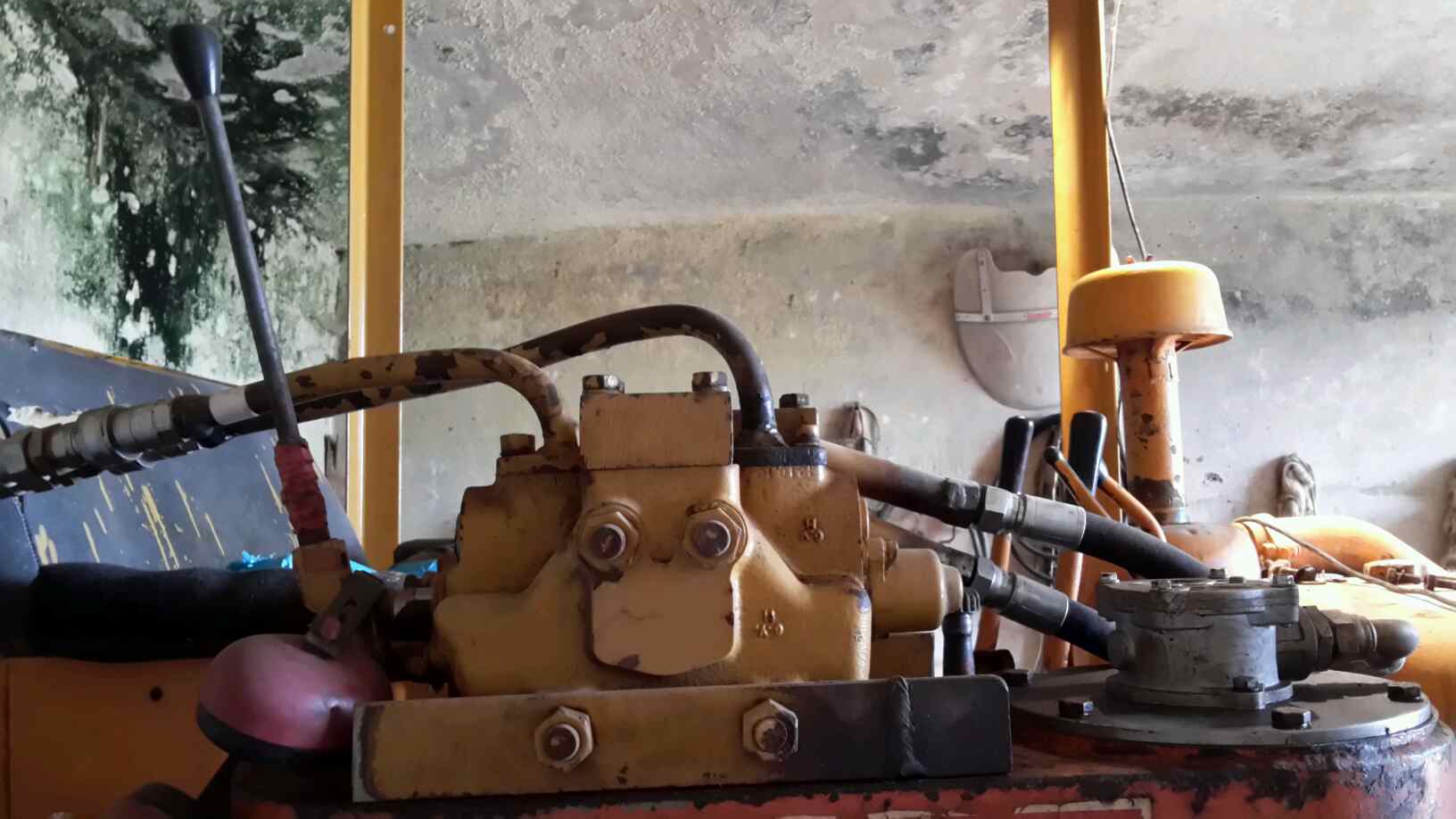

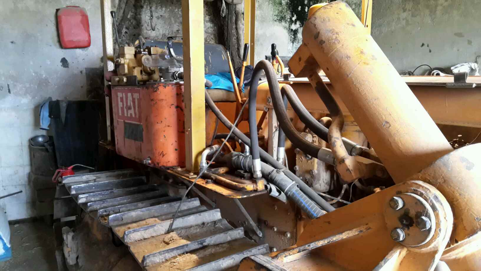

                                                Ecco le foto. Dovrebbero essere visibili tutti i componenti.

                                                  - il serbatoio da 70 litri me lo ha regalato un amico. è stato modificato per installare il filtro dell'olio poiché il ricambio per quello che c'era non si trovava...

                                                  ...la pompa l'ho acquistata nuova più piccola altrimenti quella sua mi sarebbe costata un occhio della testa. di conseguenza è stata fatta una nuova flangia ed è stato modificato il giunto...
                                                  Come hai regolato la pressione dell'impianto? nel senso hai eseguito delle prove oppure hai lasciato la valvola sul distributore come era?

                                                    si si il nuovo filtro adattato va più che bene per l'impianto.
                                                    guarda per la pressione non so che dirti, penso ci abbia pensato il meccanico.
                                                    debbo fare qualche altra piccola modifica perché il serbatoio con l'olio dentro pesa parecchio e mi fa scuotere tutto il tettino.
                                                    ho risolto il problema per metà saldando tre staffe per parte sotto i parafanghi (visibile dalle foto 3 e 4). ce ne metterò altre due per parte le vibrazioni credo saranno più che accettabili.
