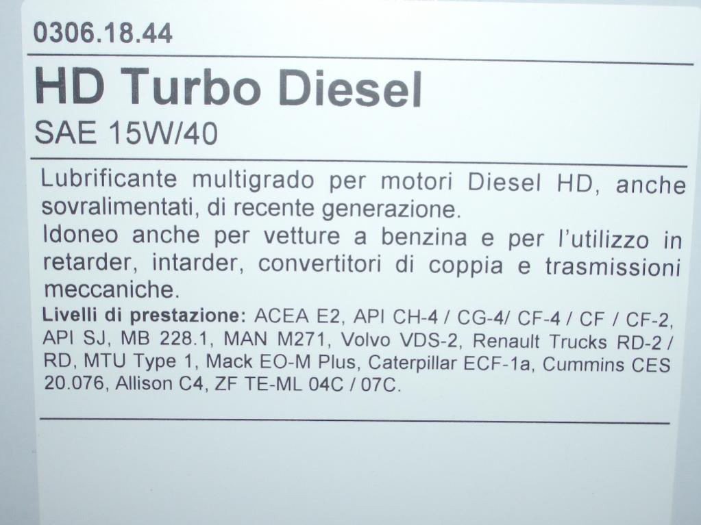

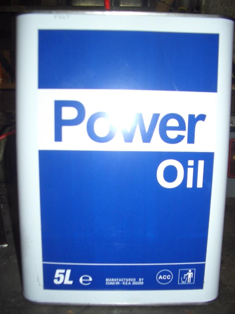

Sostituto dell' olio SAE 30... con 15w 40
Ciao a tutti,
devo sostituire l'olio motore di un motocoltivatore motorizzato Lombardini (6ld 400) e dall'etichetta risulta che ci andrebbe messo del olio SAE 30, che però mi risulta difficile da trovare.
Da un ricambista di macchine agricole che tratta anche Lombardini, mi ha consigliato questo olio, che ho allegato in foto.
1) Chiedo un vostro parere se può essere un valido sostituto. Sò che fà parte del gruppo Pakelo (c'era scritto sulla latta in piccolo).
2) Stesso olio, lo posso quindi mettere anche in un motore Ruggerini sempre diesel, sebbene è più datato? Da manuale chiede sempre il SaE 30.
Grazie per l'attenzione,
Saluti!!!!!
