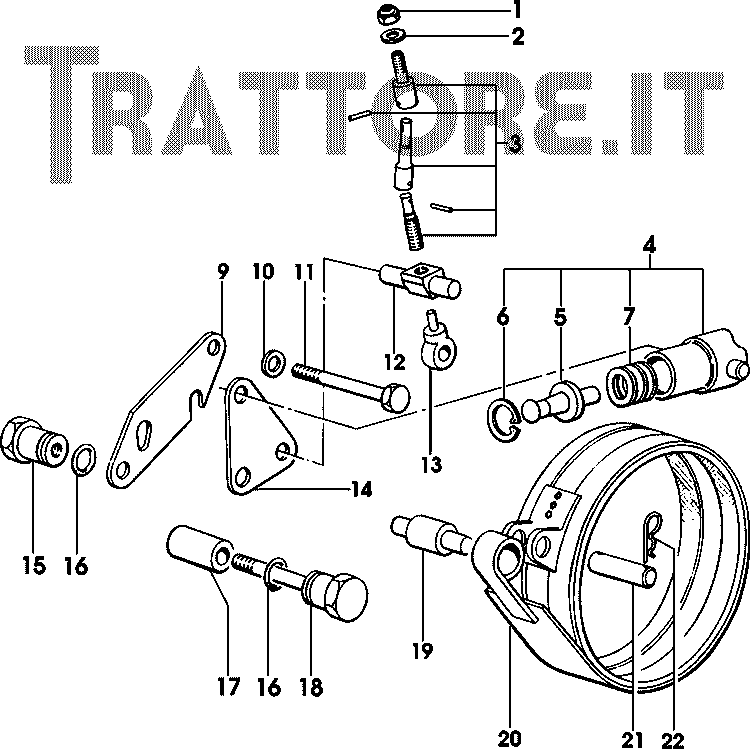

ciao a tutti ,dopo aver appreso che la frizione di sterzo del lamborghini 774 ergomatic è idraulica ,penso che il problema sia il freno.chiedo se mi spiegate come fare la registrazione.

da quello che ho capito dallo( schema freno ) dovresti agire sulle viti contrassegnate dal n°3,accorciando il meccanismo avvicini le parti d'attrito

ho provato ad agire sulla vite n.3(dello schema freno) ma senza successo.qualcuno mi ha detto che bisogna operare col motore in moto e ''caricare '' il pedale del freno,ma sinceramente non ho capito niente. ciao a tutti e auguri per le prossime feste.
il pedale non si e' accorciato.un meccanico della zona ,mi ha detto che non si accorcia,perche' e' idraulico.infatti mi ha detto che la registrazione va fatto col motore in moto ,perche' si regola contemporaneamente anche la corsa delle leve delle frizioni di sterzo,perche',tirando la leva di sterzo il primo tratto interviene il freno e dopo la frizione. sinceramente non ci ho capito niente.

Come Ho Precisato In Precedenza La Vite Di Registro E' Quella Illustrata Con Il Numero 3 Della Tavola Che Ho Allegato In Precedenza La Conferma Me L'ha Data Il Centro Assistenza,pero' Ripeto Non Mi Ha Voluto Spiegare Il Procedimento Da Fare, Mi Ha Solo Detto Che Vi E' Un Procedimento Particolare Valido Anche Per I Same,che Se Non Lo Si Fa Bene Il trattore Non Frenera' Mai.insomma Da Quello Che Ho Capito Sono Molto Gelosi Del Mestiere.
