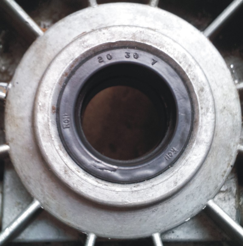

    Il paraolio lato frizione presenta delle bolle, comunque sto sostituendo paraoli, cuscinetti di banco, e guarnizioni ormai cotte.
    (Quel buchetto e' un colpo di cacciavite, ma vedete le bolle?)

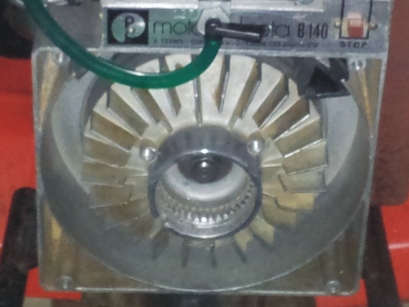

    Ehm, a quale ventola del raffreddamento ti riferisci?
    L'unica cosa che c'è per il raffreddamento e' il volano stesso:
    Davanti a questo c'è una mascherina chiusa che lascia spazio solo alla puleggia di avviamento. Quindi teoria vuole che l'aria spostata dal volano torni indietro e vada ad investire il gruppo termico raffreddandolo...giusto?
    Che dite

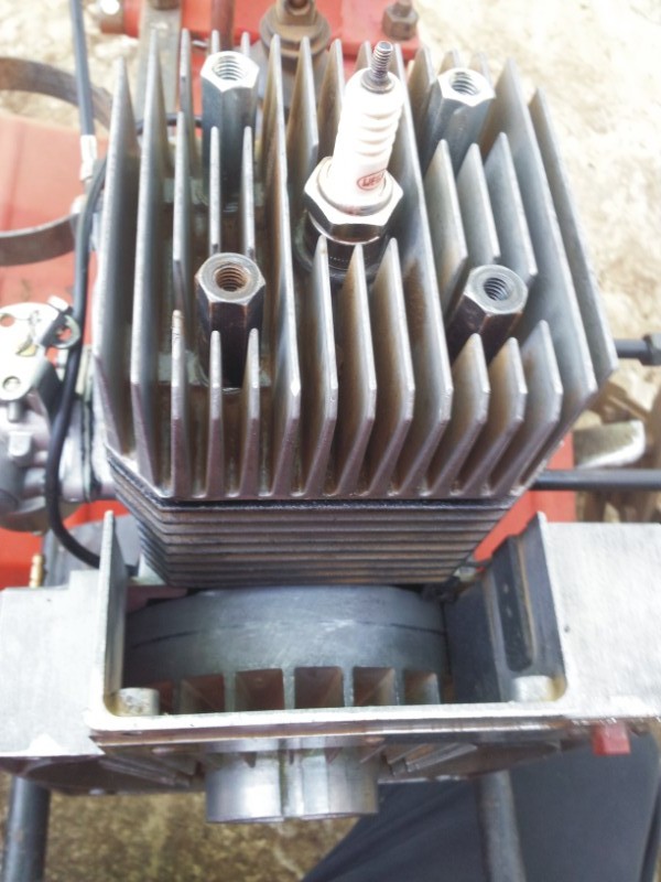

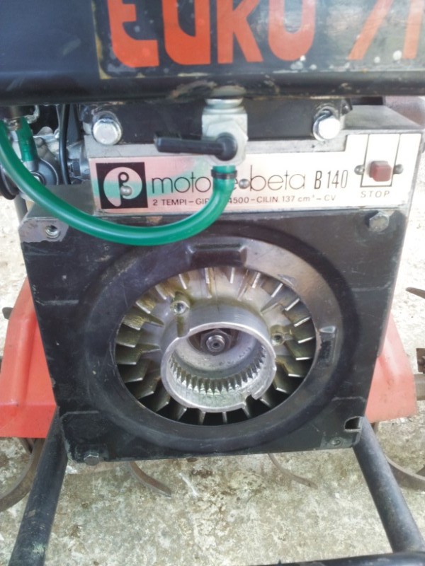

      • #33
        confermo, la ventola per il raffreddamento è quella in foto e sembra ben messa
        controlla attentamente che non vi siano aperture o crepe nel collettore dal carburatore al cilindro

          pablomotard praticamente quello è il volano stesso che funge anche da ventola.
          Insomma diciamo che se lavoro senza la mascherina di cui parlavo sopra, tutta l aria del spostata se ne va a spasso e il GT scalda a mai finire?

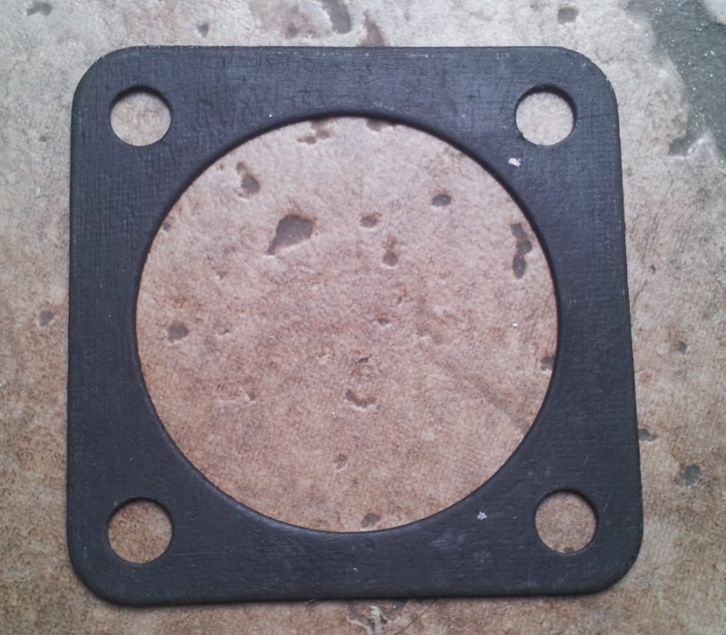

              • #37
                Questo motore va a berzina verde da ormai moltissimi anni
                40 anni fa non so cosa confabulavano eheh.
                Il cilindro allora non e' cromato perchè in passato ha già subito una rettifica.
                Allego la guarnizione della testata, sembra in buono stato no?
                • #38
                  Ciao a mio parere, quelle bolle nel paraolio, non sembrano essere vere e proprie bolle prodotte dal calore ma deformazioni prodotte quando è stato battuto per inserirlo , mi sento di consigliarti sempre se non l'hai già fatto, un altro tipo di paraolio quello con il doppio labbro "parapolvere" dalla parte opposta.
                  Pistone e fasce le devi prendere per forza, quelle in foto anche se in apparente buona condizione potrebbero presentare delle micro rigature oltre alle varie "scaldate".
                  Far ispezionare il cilindro a un centro rettifiche e visto che non è cromato far dare solo una leggera lappatura per far "riportare" le rigature incrociate avrebbe un costo irrisorio nel complesso.
                  Solo tu riesci a vedere bene la guarnizione di testa se presenta rigature o deformazioni irregolari, da foto sembrerebbe buona.
                  Prova se vuoi ad inserire altre foto, convogliatore aria, cilindro, collettore aspirazione, monoblocco.
                  Ultima modifica di morengreso; 24/05/2014, 01:10.
                  • #39
                    I motori a due tempi,sono sempre particolari, il miglior funzionamento l'ho si ottiene quando tutto è perfetto!
                    Il pistone comprime verso la testata,ma anche verso i carter dell'asse motore,per cui la chiusura del carter,i paraoli motore, superfice del cilindro,fasce pistone hanno la loro importanza nella perfetta tenuta.
                    Alla fine questo motore può essere rimontato anche per cosi com'è!
                    Il cilindro va spazzolato,fatto dall'apposita macchina è il top;manualmente,con della tela abbrasiva grana 100 bagnata anche nel gasolio,la si faruotare nel cilindro con inclinazione di 45 gradi e poi l'inverso,alla fine la superfice del cilindro deve presentare dei micro solchi incrociati e con angolo di 45 gradi rispetto sia al piano verticale che a quello orizzontale,
                    Il pistone lo si può rilucidare,facendolo girare privo di fasce ,l'ho si ripassa con tela fine.
                    Le fasce si riadattano in un cilindro "spazzolato".
                    Cosi rimontato il motore si presenta inizialmente molto scarso a compressione,ma un buon rodaggio con miscela ricca d'olio lo riassetta!
                    Tenuto conto che ha subito già un'operazione di rettifica del cilindro,e chiaro che ci sia stato già un problema precedente,e nascono dubbi sulla precisione dell'operazione di rettifica effettuata; in casi similari l'operatore aumenta il diametro del cilindro di qualche centesimo,al fine di evitare che nuovamente grippi!

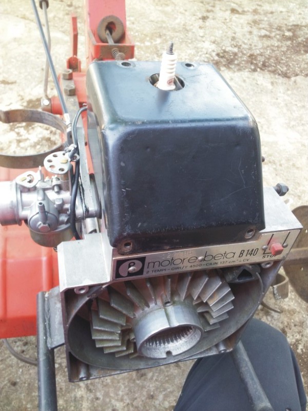

                      • #41
                        Insomma diciamo che se lavoro senza la mascherina di cui parlavo sopra, tutta l aria del spostata se ne va a spasso e il GT scalda a mai finire?[/QUOTE]
                        la mascherina di cui parli, assieme all'involucro che riveste cilindro e testata si chiama "cuffia" e serve a convogliare l'aria nelle alette di raffredamento che in questo caso si definisce "raffreddamendo ad aria forzato" chiaramente ogni componente del raffreddamento deve stare al suo posto!!
                        ripeto: controlla il collettore di aspirazione
                        • #42
                          Salve ragazzi.
                          Dunque in allegato foto del gruppo termico, cuffia e mascherina sopra il volano/ventola. E' tutto regolare!
                          Non vedete in foto la puleggia di avviamento poichè e' rotta, e non ne trovo una di ricambio. ( avvolgo il filo a mano )

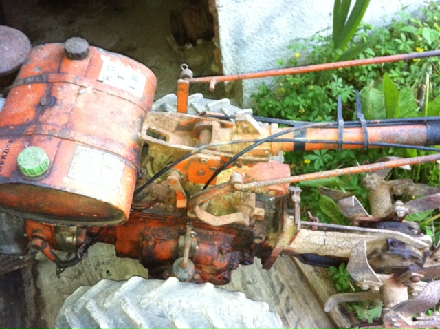

                                        • #50

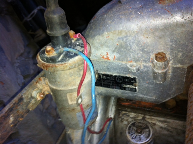

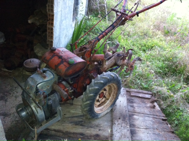

                                          Motocoltivatore con motore beta a petrolio tipo TR - Non dà scintilla
                                          Ciao a tutti e grazie in anticipo per l'aiuto.
                                          Ho un motocoltivatore d'epoca di cui non riesco a decifrare la marca.
                                          Ha un motore mecc. beta a benzina petrolio tipo TR (9 CV)
                                          HO fatto molte ricerche nel web ma nulla.
                                          Vi posto delle foto.
                                          Mio papà ha cambiato la bobina esterna del volano e ha messo una marelli 12V modello BZR200A, ma attualmente non dà scintilla.
                                          Qualcuno ha un motore simile? Anche su una vecchia talpa..
                                          La bobina che aveva messo mio papà può andare oppure è lei il problema?
                                          Aiutatemi vi prego. Grazie ancora
                                          • #51
                                            Con buona probabilità è proprio la bobina ad essere il problema,dovrebbe montarne una a 6V,poi vanno controllate le puntine ed il condensatore.

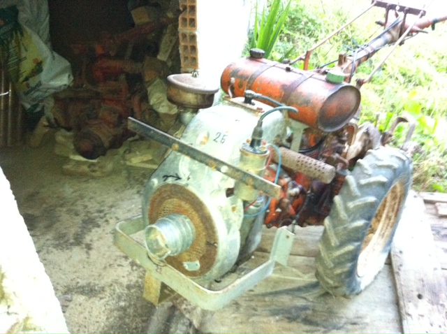

                                            • #52

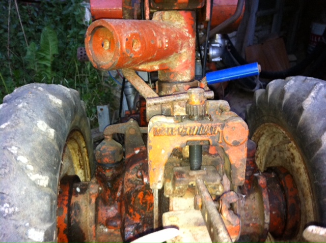

                                              Scusate se riporto su questa conversazione molto vecchia, ma ho lo stesso motocoltivatore ed ho problemi ad accenderlo. gbasso sei poi riuscito a sistemarlo?
                                              • #53
                                                si. parte e funge.
                                                Erano le puntine ossidate. Mio papà aveva rifatto tutta la parte elettrica.
                                                Quindi la bobina non è originale. Ha rifatto anche le due bobine che sono nel volano magnete. Così sembra.
                                                Sai mica il modello esatto ?
                                                Il mio problema attuale è la sicurezza , in quanto non c'è nessuna protezione, come puoi vedere dalle foto.
                                                Mi piacerebbe sapere se posso farlo funzionare direttamente a benzina, oppure si scalda troppo? Mi dicono che devo usare il petrolio della stufette che si compro nei grandi magazzini. E' vero? funziona? grazie
                                                • #54
                                                  Originalmente inviato da gbasso Visualizza messaggio
                                                  si. parte e funge.
                                                  MCF58, o così c'è scritto sul telaio. Tutta un'altra macchina rispetto a quelle odierne, peccato per il motore che fa le bizze.
                                                  Qui l'abbiamo avviato con un semplice trasformatore a 12 V in serie al circuito d'accensione. Però le puntine scintillavano. Senza l'alimentazione esterna da qualche scintilla ma la miscela non si accende. Non so se il problema siano le puntine o il magnete o entrambi. Non sono riuscito a estrarre il volano per controllare il magnete nemmeno con grossi estrattori. Magari con una semplice limatina sulle puntine parte. Ma per ora è fermo
                                                  PS. da quello che ho letto in giro si può fare andare con una miscela di benzina verde e gasolio ma non ho mai provato.
