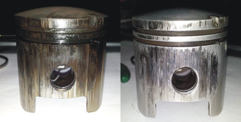

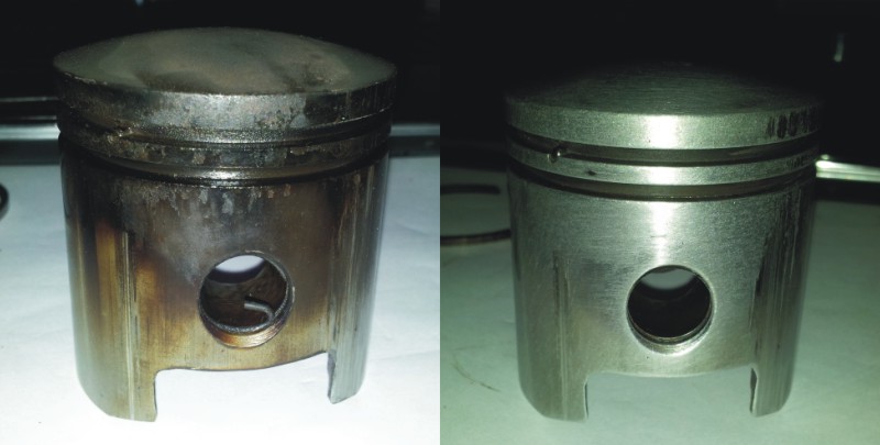

Salve a tutti raga'!
Motozappa con motore beta b140. Dopo avere risolto vari problemi la motozappa si comportava bene...poi un paio di volte scaldava fino ad arrivare a spegnersi.
Ecco a voi:
Lato scarico, prima e dopo semplice pulizia.
(In allegato lato aspirazione)
Secondo voi cosa sarà mai successo a questo povero pistone? Sicuramente qualche mega scaldata...ma mi sembra eccessivo
Al tatto i graffi si sentono molto...per non parlare di quel "morso" in alto a destra. Non mi sembrerebbe recuperabile...
Il cilindro non riporta danni...mah.
Dovrebbero bastare pistone e fasce nuovi quindi.
Che ne pensate?
Grazie mille
E' un motore a due tempi e questa è una tipica grippatura del pistone!
La causa è il superamento della temperatura di lavoro del motore,dovuta o a problemi di raffreddamento che di lubrificazione,o anche a sovraccarico del motore.
Il pistone va sostituito,le fasce eventualmente; per il cilindro,se non presenta righi,va spazzolato,se è a cromo riportato non serve.
Grazie per la risposta!
L' aumento della temperatura basta a fare sti graffioni?!
Beh qualche scaldata l'ha presa e' vero. Ma sforzi non direi.
La canna del cilindro e' intatta, credo anche sia a cromo.
La fasce erano state cambiate da davvero poco tempo, se non riportano graffi dovrebbero andare? Vedo di mettere qualche foto.
Quindi va risolto anche il problema lubrificazione se non voglio si ripeta.
Un paraolio che aspira aria puo' bastare a fare sto danno?
Grazie mille
evidentemente hai grippato.....forse più di una volta!!!
mi sembra strano che il cilindro non abbia riportato danni, comunque il pistone và sostituito e anche le fasce elastiche che di solito sono fornite con il pistone nuovo.
è molto probabile che il grippaggio sia stato causato dal paraolio diffettoso, se entra aria la miscela viene automaticamente smagrita, controlla il colore della candela se appare molto chiaro o bianco la carburazione è troppo magra, inoltre controlla la ventola del raffreddamento, usa un buon olio da miscela con percentuale come indicato dal costruttore, se usi un sintetico puoi scendre al 2 - 2,5%

speriamo che il pezzo di pistone mancante si stato espulso dallo scarico.....se è rimasto nel carter son dolori.
il pistone solitamente ha una freccia sul cielo che và orientata sullo scarico, è importante montarlo correttamente altrimenti le fasce elastiche si rompono nei travasiUltima modifica di Engineman; 22/05/2014, 12:40. Motivo: Il PS va messo nello stesso messaggio, anche successivamente, con il comando Modifica Messaggio.
