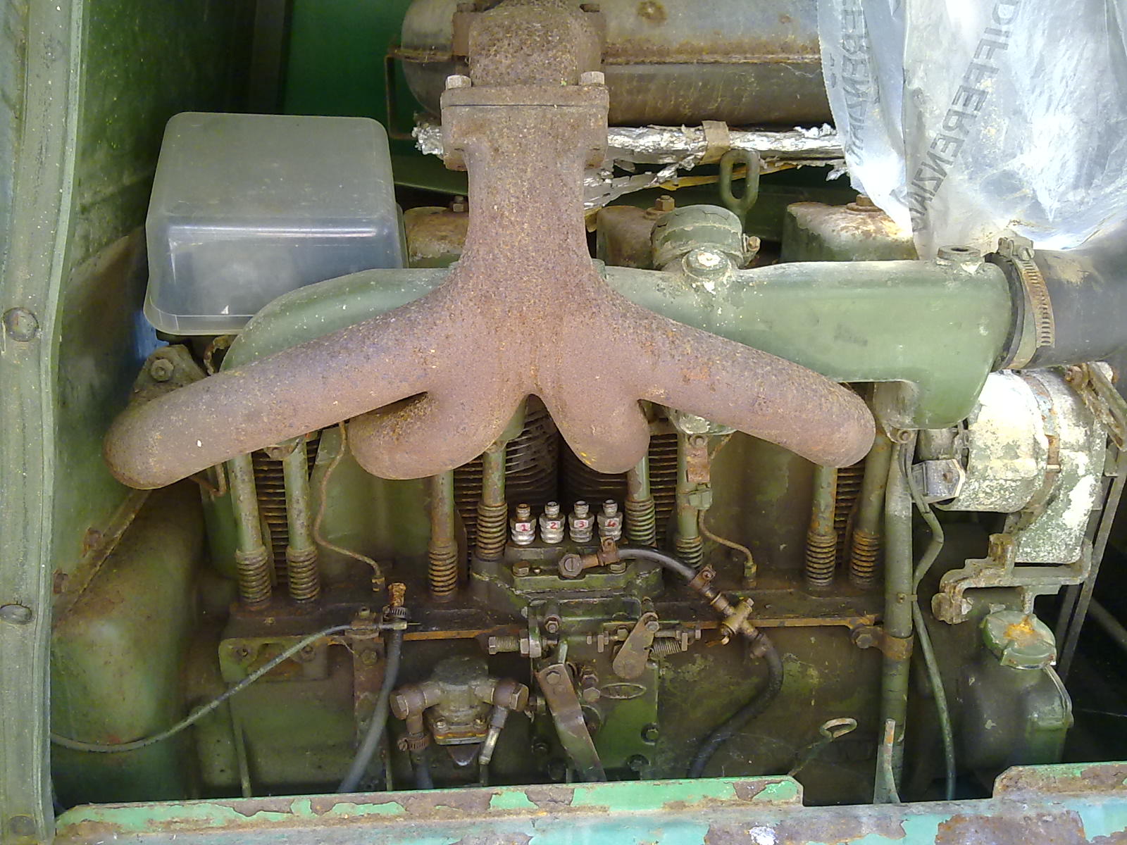

    Buongiorno a tutto il forum,
    ho rifatto il motore ,quando ho tentato di metterlo in moto non partiva ,mi sono accorto che non era in fase la pompa ho cercato di rimetterla in fase dal registro sull'ingranaggio; parte ma non e' ancora perfetto. A questo punto ho tolto la grembialina anteriore ed ho trovato che i segni sugli ingranaggi non tornano (malgrado abbia fatto fare all'albero motore diversi giri). Qualcuno sa dirmi come si trova la fase partendo dal punto morto dell'albero motore ed i gradi di anticipo che vengono dati alla pompa su questo motore.
    Aggiungo che si tratta di una macchina vecchia, passata da più mani e di cui si ignorano le manutenzioni pregresse.
    grazie carlo42
    Nessuno sa niente?

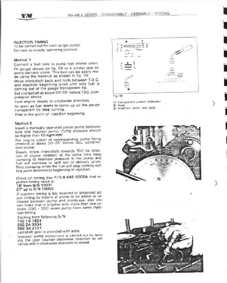

    Qualcuno almeno ha per caso il manuale di officina di questo motore (VM 953) per controllare se lì ci fosse la procedura di messa in fase?
      Ho solo questo in inglese e non si vede gran che. Sembrerebbe che devi fare il traboccamento pompa.Lo allego. Ciao.
        grazie tiodo 62 per avermi inviato questa pagina cerchero' di arangiarmi , anche se si vede male, perlomeno alcuni riferimenti sono abbastanza rilevabili.
        grazie di nuovo carlo42

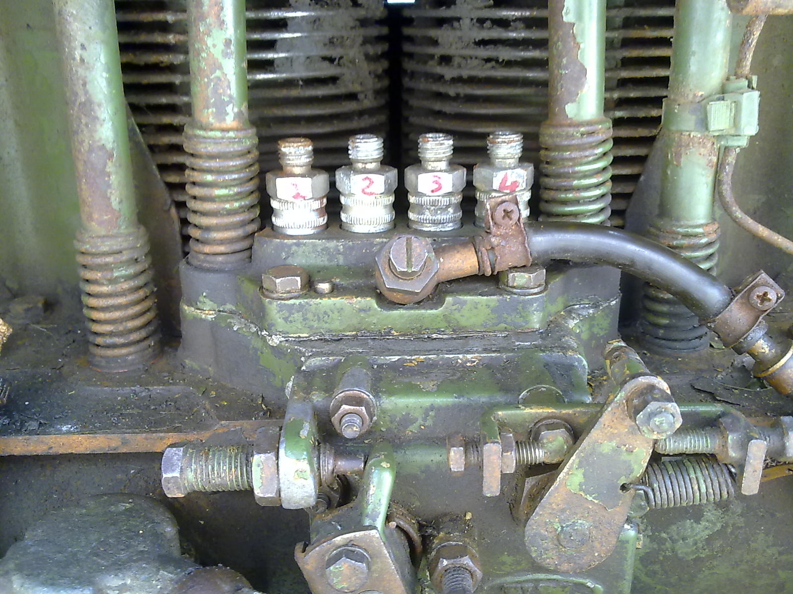

          salve a tutti sono nuovo del forum. volevo chiedere delle informazioni riguardo una pompa iniezione interna del motore VM1054SU.. è un trattore agrifull 80 75 2rm... siccome è inchiodata.. intendo l'astina a cremagliera o perlomeno gli ingranagini di 2 pistoncini credo.. qualcuno di voi sa se smontandoli, per rimontarli hanno un registro?? intendo per trovarsi tutti nella stessa posizione e caricare tutti la stessa quantità di gasolio... aspetto risposte e grazie ancora..

            non conosco il tuo motore e non so risponderti nello specifico, so, comunque, che l'impianto di iniezione è una parte molto delicata (e costosa) del motore, neanche i meccanici professionisti ci mettono mano e lasciano il compito allo specialista che in questo caso si chiama "pompista", ritieni, anche ricevendo le informazioni necessarie, di potere affrontare simile intervento?
              grazie di avermi risposto comunque, si mi ero avvicinato dal pompista un pò di mesi fa che saper il prezzo e mi ha detto che doveva vederlo, ma non lo posso spostare anche perchè c'è l'ho nel cortile di casa e non mette in moto.. so solo che quando si accende rimane accelerato e con solo 2 pistoni attivi cioè il 2 e il 4.. gli altri 2 sicuramente sono in stop.. è come se essendo bloccata (la pompa) come ho premuto il pedale dell'acceleratore l'astina a cremagliera a saltato i dentini di 2 pistoncini per questo ci sono solo 2 pistoni che hanno vita.. poi ti posto le foto del motore e relativo schema della pompa originale .
              comunque se puoi darmi informazioni utili a quello che ti ho chiesto ne sarei ben grato.. sono pronto ad affrontare qualsiasi sfida. grazie ancora !
              Ultima modifica di 411Vario; 10/06/2014, 05:26. Motivo: evitate le abbreviazioni stile sms, Grazie !
                non conosco questo motore però,se ha la pompa in linea.
                dovrebbe essere simile ad altri, quindi staccando il tubo che va all' iniettore, svitando il nipplo o simile che con tiene una valvolina di non ritorno, arrivi al pompante da sopra , prova mettere dello svitol
                staccando i tubi vedi se non son bloccati gli iniettori.

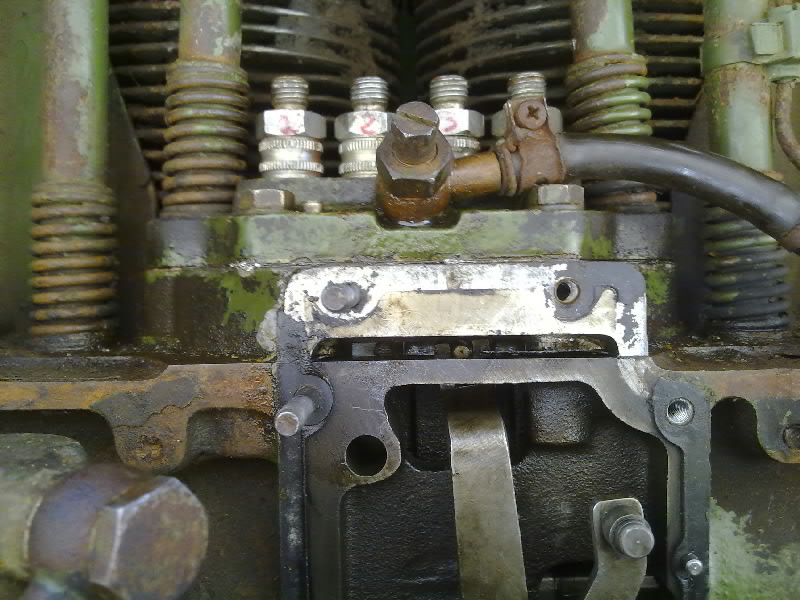

                  ciao fabulosa come fai a dire che sono saltati i dentini della crimagliera
                    no gli iniettori sono apposto.. sono bloccati 2 pompanti ma in rotazione.. per questo motivo volevo smontarli per rimetterli a posto.. avevo iniziato a smontarla ma poi per tempo e altro l'ho mollata.. anche perchè per tirala fuori devo toglier tubo di scarico, di aspirazione e 2 testate... è un motore particolare ma è molto buono.. cercherò di metter le immagini.. al più presto.. grazie ancora per i consigli..
                    ciao framister.. lo so perchè il 2 e il 4 pompante spruzzano al massimo.. e gli altri due niente... quindi li volevo togliere per pulirli e sbloccarli.. e che vorrei sapere se hanno un registro di posizione in modo da poterli rimontare tutti e 4 nella stessa posizione... anche se gli altri 2 non servirebbe smontarli in effetti..
                    Ultima modifica di 411Vario; 10/06/2014, 05:32. Motivo: per eventuali aggiunte usare il tasto "Modifica messaggio"
                      ciao fabuloso dalla mia esperienza non mi risulta di poter rompere i dentini solo premendo l'accelleratore e inpossibile io prima di tutto controllerei le valvoline di non ritorno se per sporcizia o altro sono rimaste aperte non pompa gasoli,,,,poi per lo smontaggio pompa non ce bisognio di togliere le testate basta smontare solo le punterie togli le asticine e con una pinza particolare togli i tubi con le molle ma solo quelli che danno fastidio ma se e problematica per te ti consiglio di rivolgerti a una persona esperta perche' ci vuole un po di esperienza ciao ciao e buon lavoro
                        grazie della dritta per le punterie framister avrei smontato tutto conoscendomi ahahaha. comunque no le valvoline le avevo già smontate in precedenza, sbloccate e pulite. ho notato se non sbaglio, faccendo ricerche su internet, che i pompanti sono tipo lombardini o sbaglio?? comunque tu li conosci? sai come funzionano? perchè non hanno la solita scanalatura verticale e elicoidale..
                        appena posso inzierò lo smontaggio..
                          le pompe lineare il funzionamento e sempre lo stesso cremagliera e asta a cremagliera comunque prima di iniziare lo smontaggio assicurati che i pompanti che non funzionano non siano rimasti tutto alzati se cosi fosse io non smonterei nulla proverei a sbloccarli cosi io ci sono sempre riuscito su lombardini slanzi v m ruggerini fiat sempre .con pompe a stantuffo ciao
                            ciao framister.. come fai di solito per sbloccarli? posso usare la benzina? o svitol come ha detto 4RU??usi prodotti particolari e arnesi particolari per smuovere i pompanti? perchè non vorrei rovinarli.. ora posto le foto.. non per framister che ho capito è un buon intenditore ma per tutti gli altri iscritti
                            Ultima modifica di fabuloso2587; 12/06/2014, 18:53.

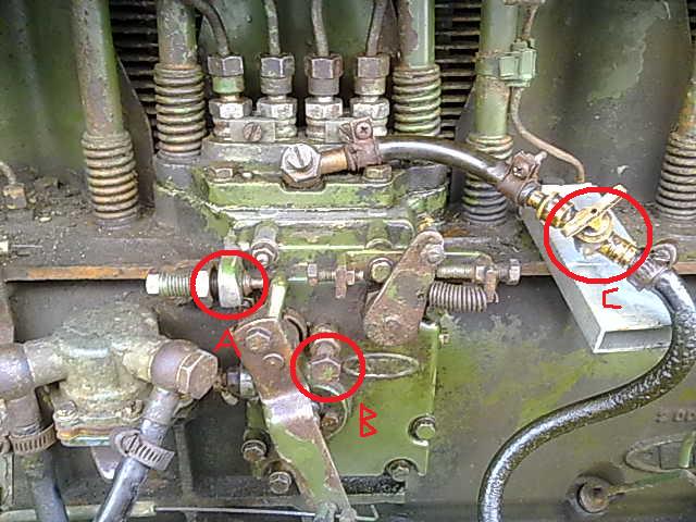

                              salve a tutti.. sono tornato per chiedere di nuovo informazioni riguardo al motore del mio trattore. Poco tempo fa avevo messo una discussione per poter sbloccare la pompa di iniezione visto che dopo 12 anni di fermo era bloccata..ok la pompa è stata sbloccata ora però vi è un altro problem, il trattore parte tranquillamente e gira bene al minimo.. però come tento di accelerare, superati i mille giri, inizia ad aumentare di giri da solo e non torna al minimo da solo. Per fortuna è montato un rubinetto (nella foto C) che aveva messo mio padre quindi chiudendolo riesco a togliere gasolio e lo riporto al minimo.. questo rubinetto in precedenza gocciolava.. ho provato a stringerlo.. e diciamo che non perde praticamente quasi nulla, solo qualche goccia ogni tanto.
                              E possibile come ho sentito dire che possa essere questa la causa del malfunzionamento?? che possa aspirare aria da questo? oppure che aspiri aria dalla guarnizione del carter(coperchio) della pompa? visto che la guarnizione è da rifare.. datemi delucidazioni vi prego.. grazie infinitamente..
                                Se aspira aria dal rubinetto il motore si spegne,secondo me è un pompante bloccato che trascina il motore su di giri.Come hai sbloccato la pompa?Il rubinetto forse era stato messo per fermare il motore quando andava su di giri....

                                    La pompa iniezione era bloccata, la prima verifica è quella di controllare il libero movimento dell'asta cremagliera.........il regolatore è da verificare in seguito.
                                    Ren57
                                      grazie per le risposte.. vediamo di rispondere a tutti.. allora.. no il rubinetto era stato montato da mio padre per il semplice fatto che la pompa perdeva gasolio e passava alla coppa dell'olio.. quindi serviva per chiudere il gasolio sia per non consumare inutilmente quello del serbatoio e non rovinare sempre l'olio.. quando veniva spento.. era da aggiustare già da allora.. ma hanno tralasciato.. comunque ora è stato risolto anche questo la pompa grazie ad un altro membro del forum è stata sbloccata... l'astina a cremagliera scorre perfettamente perchè lo ho constatato io personalmente.
                                      la ho sbloccata io con tanta pazienza e scorre benissimo.. (la pompa non è stata smontata) quindi escludo malfunzionamenti per colpa mia.. per il regolatore premetto che ancora non ho portato al massimo dei giri il motore per far si che magari si sblocchi se fosse veramente questo il problema.. fatemi sapere voi cosa dite??
                                        Dico che il rubinetto andava messo prima della pompa ac ed in posizione protetta...su certi trattori era montata di serie.

                                          Se riportando al minimo la leva acceleratore non hai una diminuzione dei giri,difficilmente si può escludere a priori una corresponsabilità negli interventi da te fatti per "sbloccare" pompanti ed asta.
                                          Certamente non avevi la competenza per intervenire direttamente.
                                            Certo,se si muove un pompante va rifatta nuovamente la fasatura che solo un pompista può fare.
                                              ma la pompa non è stata smontata.. ho solo aperto la parte dove si trovano le valvole di non ritorno gasolio per verificare effettivamente che i pompanti ruotassero, salissero e scendessero senza nessun impedimento... la fasatura non è stata toccata.. anche perchè se avessi voluto toglier la pompa veniva via solo quella.. ma l'alberino a camme restava li.. compreso di fasatura.. ripeto la pompa non la ho tolta.. poi ho notato un altra cosa.. ho cercato di accellerarlo lentamente tramite il dado A della foto.. arrivando intorno ai 1000 giri, iniziava a dare dei piccoli colpi di accellerazione.. ma proprio piccoli piccoli.. alternati sali e scendi... è un pò strana come cosa o no? sto temendo che non sia veramente il regolatore un pò bloccato...
                                                Se hai fatto ruotare i pompanti sono andati fuori fase,non è necessario smontarla.

                                                        Solo con la pompa staccata si può controllare se l'asta cremagliera scorre realmente bene.
                                                        Utilizzando il cacciavite per sbloccare il pompante come puoi essere sicuro di non avere fatto saltare un dente al settore" dentato" che viene mosso dall'asta cremagliera su ogni pompante?
                                                        Originalmente inviato da fabuloso2587 Visualizza messaggio
                                                        ..se fosse sfasato avrebbe già problemi all'accensione... per questo escludo la pompa.. ditemi la vostra..
                                                        Per essere sicuri una prova la si può fare............... controllando a banco la pompa. Ora che hai sbloccato la pompa la togli e la porti dal pompista, solo dopo che si è sicuri che la pompa è " idonea " si possono effettuare ulteriori correzioni al motore.
