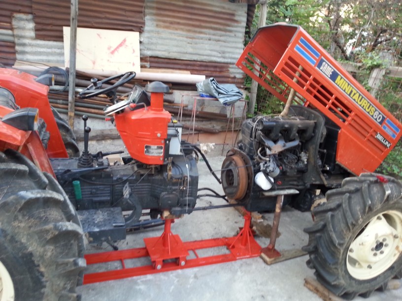

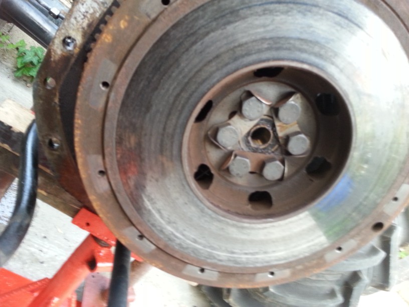

            Allora ho pensato di aprire il trattore per sostituire la frizione, ho smontato anche il gruppo dei cuscinetti spingidisco e ho notato:
            che il disco della frizione pto sembra che non giri regolarmente l ho notato dal fatto che la parte lucida del 2 volano (quello all'interno del pacco frizione)è piu grande del disco.

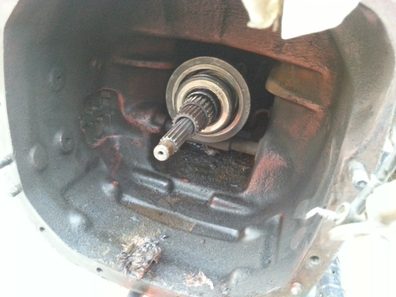

            Sulla parte della campana frizione ci sono tre alberi, il primario quello per la pto e quello del sollevatore è norrmale che hanno abbastanza gioco e non siano rigidi?
            Se muovo quello dalla pto sembra come se ci fosse qualcosa che fa attrito con quello del sollevatore possono essere questi due a fare quel forte rumore?
            Ecco qualche immagine spero che qualcuno possa aiutarmi

              Buon giorno a tutti. .. da poco ho aperto il mio same minitaurus per sostituire i dischi frizione più i cuscinetti spingi disco, ho registrato la frizione internamente come da manuale con le rispettive quote ma dopo aver richiuso il tutto procedo con la registrazione esterna e noto che mettendo i registri tirati al massimo la frizione è ancora lontana dallo spingidisco e di conseguenza la seconda frizione non stacca!!!
              Possono essere sbagliate le quote ?
              Come posso verificare? Grazie a tutti...

                        Buon giorno a tutti. .. da poco ho aperto il mio same minitaurus per sostituire i dischi frizione più i cuscinetti spingi disco..
                        Solitamente per la sostituzione del disco interno occorre attrezzatura speciale, chi ha sostituito il disco interno?
                        Il volano, è stato rettificato il piano di appoggio del disco?

                          ...E se sono state rilevate nel punto previsto....... .
                            ...Il volano, è stato rettificato il piano di appoggio del disco?...I cuscinetti hanno la stessa altezza di quelli"vecchi"?...

                                          ho danneggiato i denti (n. 6 uscita attacco cardano) dell'abero pto same minitaurus 60 syncro, dovendo sostituirlo e non avendo trovato un esploso chiedo se qualcuno è a conoscenza delle modalità di sostituzione, ovvero se è possibile sfilarlo da dietro o bisogna aprire il trattore o la scatola del cambio.
                                          quando ho sostituito la frizione ricordo che dalla scatola cambio uscivano tre alberi coassiali uno dentro l'altro, credo per il cambio, la pto e il sollevatore ma non so in quale ordine.
                                          allego l'unico documento trovato sul pezzo in questione ovvero l'ultimo albero in basso ma non ho capito dove sono posizionati gli altri alberi in immagine
                                            Se devi sostituire l'albero di uscita pto,dimenticati del lato frizione,non c'entra nulla.
                                            Su modelli precedenti era sostituibile dall'esterno,questo non lo conosco ,anche se l'albero sembra simile.
