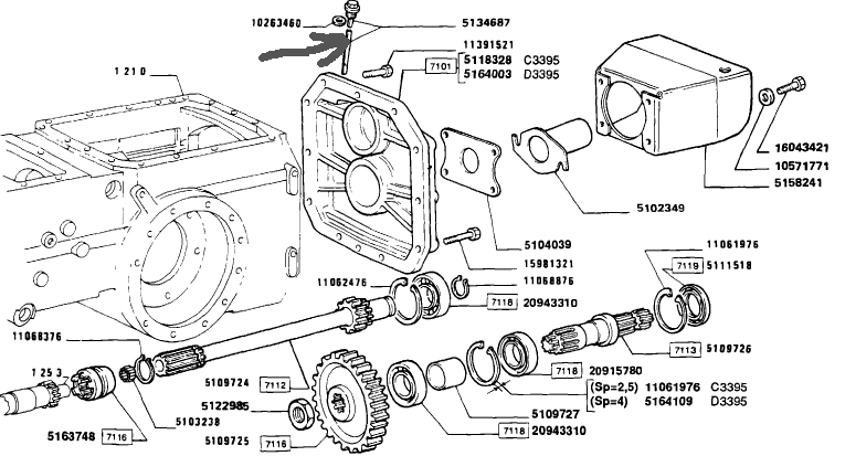

Problema: cambiato olio al cambio di un Fiat 80/90 ora non si riesce a misurare il livello, poiche' l'olio e' molto chiaro e l'asta e' di metallo chiaro anch'essa.
Suggerimenti ?
Qualcuno pensava ad una piccola aggiunta di olio motore usato che dovrebbe annerire quel tanto che basta, qualcun'altro faceva riferimento a possibili additivi coloranti.
