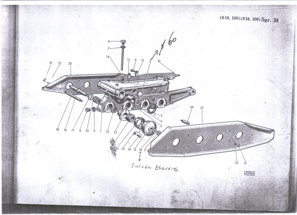

                                              • #83
                                                Sia il 312C che il 355 tre cilindri hanno lo stesso carrello, allego i disegni dei carrelli.
                                                Ultima modifica di sergiom; 17/06/2014, 22:33.

                                                  Normalmente si dovrebbe smontare facilmente,svitando i dadi poi il rullo deve venire via con l'ausilio di un estrattore.
                                                  Normalmente; in pratica le cose possono essere diverse,nell'analoga cingolatura per sfilare i due spinotti della biella che collega il registro con la ruota anteriore,che si sfilano liberamente,non è stato possibile con una pressa idraulica da 25T.
