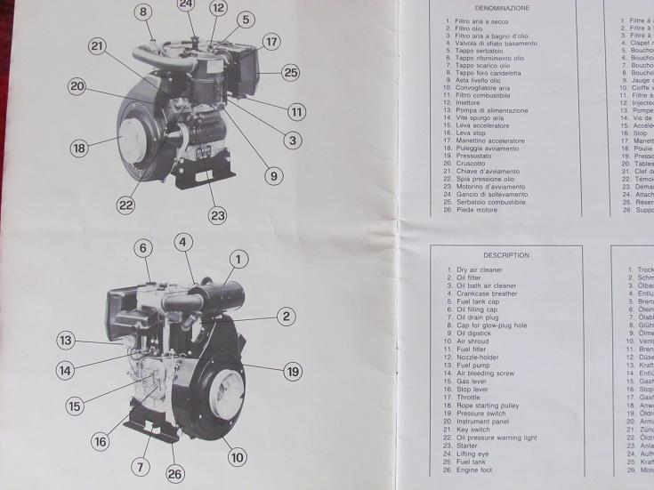

                              Il mio lo ha all'esterno, dietro il convogliatore. Anche nel manuale d'uso è così, se riesco faccio una scansione della pagina e la carico.........

                                  No, il mio è proprio un 1030 dva, bicilindrico raffreddato a aria da 26cv.

                                    Se il 1030 ha il filtro carburante nel serbatoio,e l'unico filtro è quello dell'olio,locutusq ha individuato un solo filtro e sopra ce scritto "filtro nafta"!!!!
                                    Cio vorrebbe dire che è stato montato al posto del filtro olio?

                                      No, non puo' essere succeso he abbiano montato un filtro nafta al posto del filtro olio perché il filtro nafta di cui vi ho parlato, il meccanico non lo ha toccato ed e' lo stesso da quando ho comprato questa macchina agricola (circa un anno). Domani faccio le foto cosi' vediamo se si riesce a risolvere la questione. Saluti.
                                        Se guardi la foto che ho messo, tratta dal manuale del motore, al n° 2 è indicato il filtro dell'olio. Hai controllato cosa c'è in quella zona del motore? Nel mio è la...

                                                      Se osservi bene è proprio il particolare al n°2 della parte di manuale che ho caricato.
                                                      L'altro filtro con scritto ama è il filtro gasolio di tipo cav...
