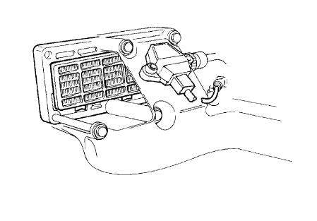

              Originalmente inviato da tenaccio Visualizza messaggio
              E' vero ma qualcuno mi ha detto che il NEF ha una piastra elettrica simile a un tostapane che chiude il collettore e scalda l'aria che deve attraversarla, senza usare nafta come fdaceva il termoavviatore
              Eccola:
              Sui camion c'è sempre, sulle applicazioni agricole mi sembra sia optional e quindi su qualche motore c'è e su altri no.

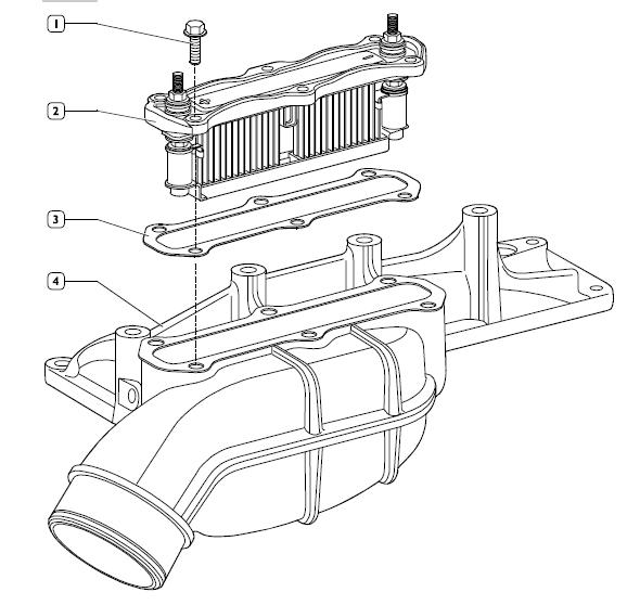

                            Non fidandomi della memoria, domani vado a rivedere la doc.
                            Per ora allego i disegni di NEF e CURSOR.
                            (Testo aggiunto successivamente)
                            La descrizione seguente si riferisce agli autocarri. Motori NEF e Cursor montati su applicazioni agricole, industriali o marine potrebbero non avere il dispositivo di preriscaldo o montarlo solo su richiesta. Se ce l'hanno, la strategia di funzionamento è la stessa, pur potendo avere temperature di intervento e/o modalità di segnalazione visiva al conducente tramite la spia diverse da quanto descritto.
                            Da un manuale d'officina:
                            Inserendo il commutatore a chiave, se anche uno solo dei sensori di temperatura - acqua, aria, gasolio - registra un valore inferiore ai 10°C (Cursor) o 5°C (NEF-TECTOR), la centralina elettronica alimenta la resistenza ed accende la relativa spia sul cruscotto per un periodo variabile in funzione della temperatura rilevata.
                            Trascorso detto tempo la spia comincia a lampeggiare, informando il conducente che, a questo punto, si può avviare il motore.
                            A motore in moto la spia si spegne, mentre la resistenza continua ad essere alimentata per un certo tempo, variabile, effettuando il post - riscaldo.
                            Se con spia lampeggiante il motore non viene avviato entro 20 / 25 secondi, tempo di disattenzione, l’operazione viene annullata per non scaricare inutilmente la batteria.
                            Se invece le temperature di riferimento sono superiori ai 10°C (5°C), inserendo il commutatore a chiave la spia si accende per circa 2 secondi effettuando il test del circuito e poi si spegne indicando che si può avviare il motore.
                            Ultima modifica di Engineman; 06/04/2009, 14:52. Motivo: aggiunte informazioni
