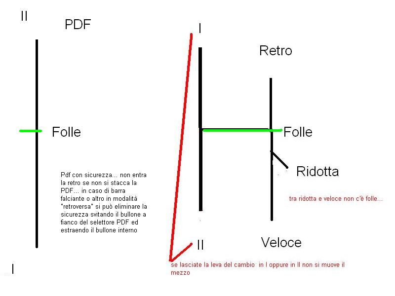

                                x il cambio ferrari 72S
                                ragazzi, il cambio del ferrari 72s ha 2 gamme e marce avanti (R + V) + Retromarcia in I (prima) e 2 R+ V) + Retromarcia in II (seconda)... il selettore marce si usa semplicemente selezionando a sinistra una delle due gamme disponibili = I oppure II... poi si ritorna a destra per selezionare R (Ridotta) o V (Veloce) della gamma innestata. tutte le operazioni vanno fatte (ovviamente) con frizione premuta. la leva a sx del manubrio comanda la pdf tirata verso l'operatore fa la I marcia spinta verso il motore fa la II marcia... PDF son due. quella inferiore è indipendente (fresa, pompa atomizzatore o altro)... quella superiore è sincronizzata con cambio (rimorchio trazionato)
Name:	cambio ferrari.JPG
