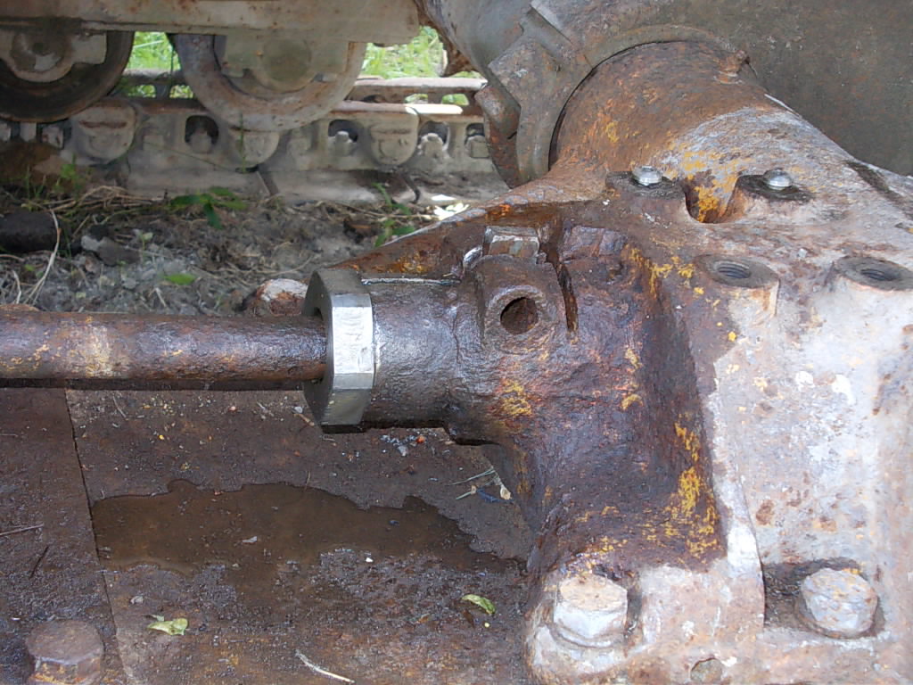

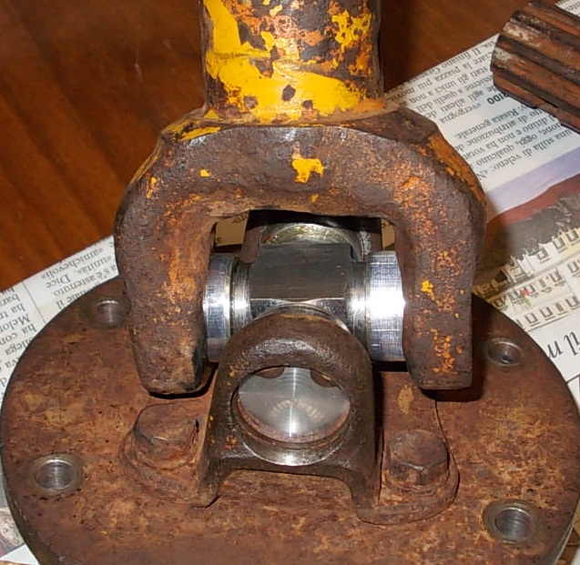

              Intanto ti faccio vedere una "riparazione" che non so quanto durerà, e che mi conviene intubare, onde evitare di distruggere il radiatore.
              Un occhio l'ho dovuto saldare e barenare, perchè il consumo aveva superato le boccole...
              Puoi immaginare come girava "libera" la pompa...

                Originalmente inviato da bobmat
                Albero di comando pompa idraulica benna! Siamo un pochino OT rispetto ai cingoli ma tanto avere chiara la tua intraprendenza, hai ricostruito crociere e cuscinetti dei cardani dell'albero?

                  Si, sono un pò OT, per questa macchina dovrei trovare una discussione più generica tipo fl6; comunque ho fatto le crociere (2/3ore), ma sono tenere; poi ho fatto delle boccoline in ergal, e per trovare la tolleranza giusta ci ho messo 2 pomeriggi...
                  Ho un pò di paura che le crociere tenere non possano sopportare lo sforzo della pompa (di dimensioni mostruose); a fare le crociere ci ho messo talmente poco, che forse mi conviene trovare del materiale da tempra e rifarle, prima di distruggere tutto...
                    ti conviene prendere le dimensioni e comprare delle crociere nuove, si trovano già complete di cuscinetti esterni a rullini! Spendi poco e metti componenti idonei.

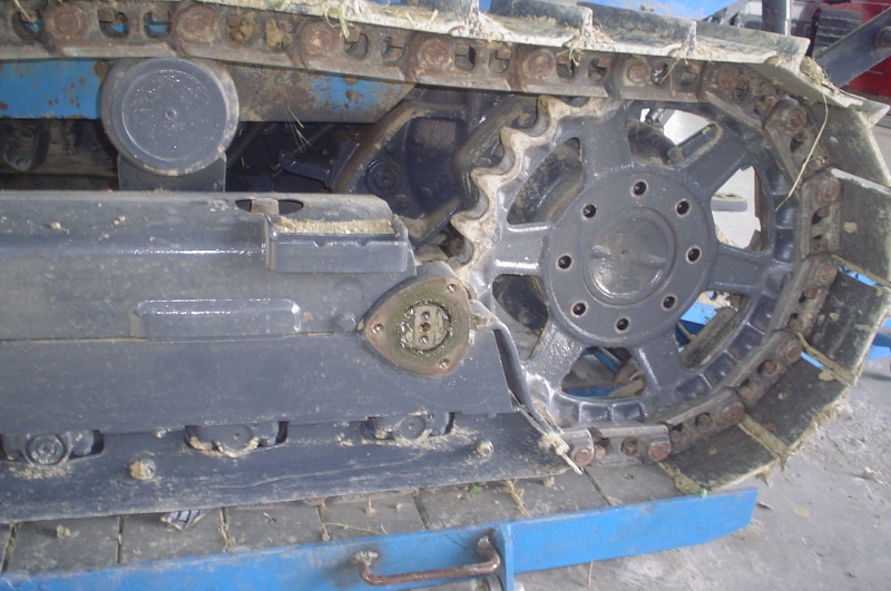

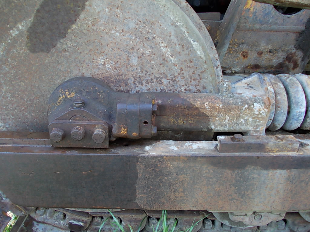

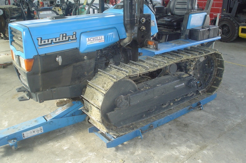

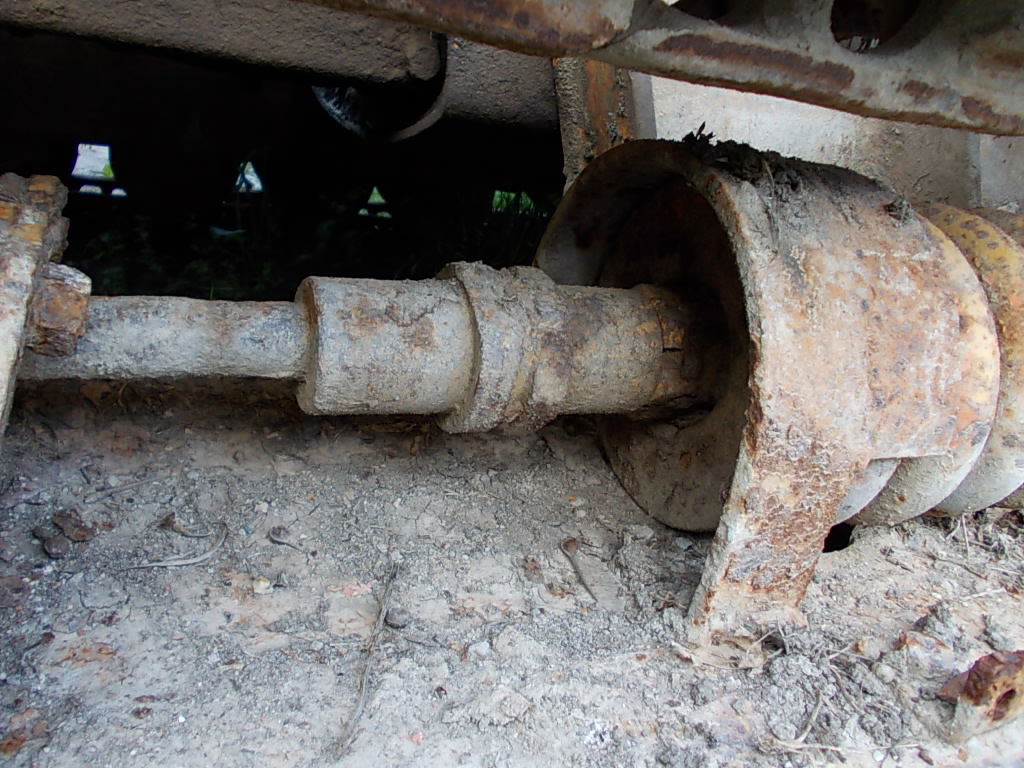

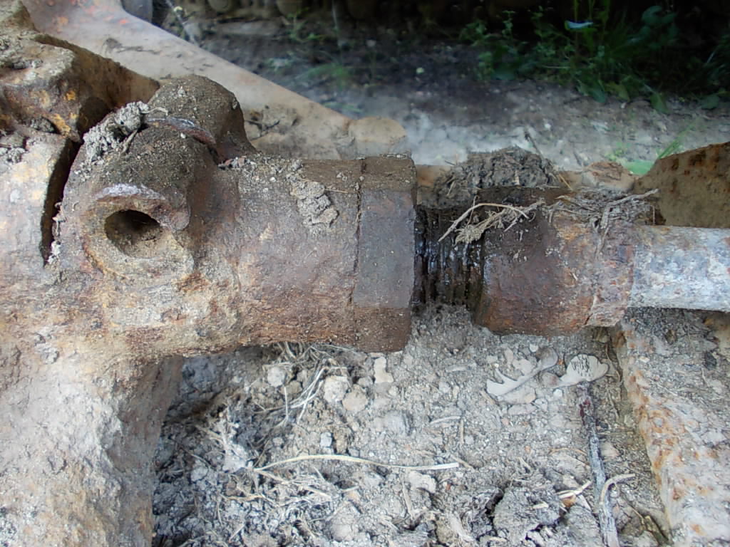

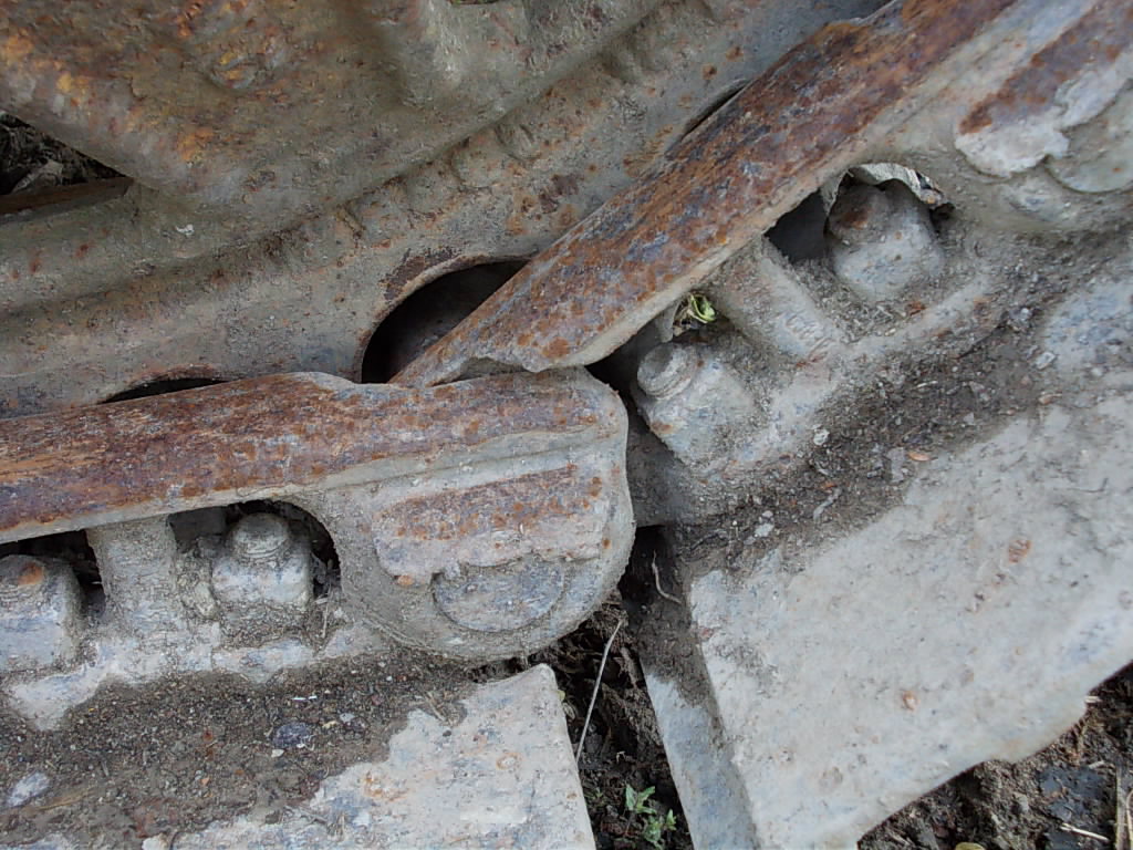

                      Ti metto alcune foto che ho fatto oggi; per la chiarezza ed eventuali viste magari mi dici...
                      Le prime, quelle fatte sul lato sinistro sono del cingolo "fatto"; dopo, quelle fatte sul lato destro sono del cingolo ancora da "fare"; ci sono anche, sempre in quest'ordine, dei tentativi delle boccole basse, ma non si vede gran chè.
                      Poi ne ho altre, inerenti alle modifiche varie, ma qui ne allego solo una, si chiama MODIFICA RALFG, vediamo se si capisce...
                      Per i cardani e la pompa, ho scritto due post, cerco due discussioni tematiche, li inserisco con un richiamo a te, e se voui dirmi come la pensi sai che mi fa sempre piacere.
                      A presto.

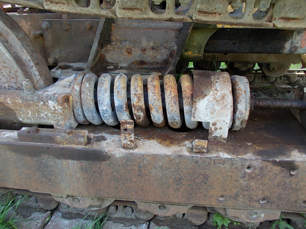

                        #71
                        Ti metto alcune foto che ho fatto oggi; per la chiarezza .

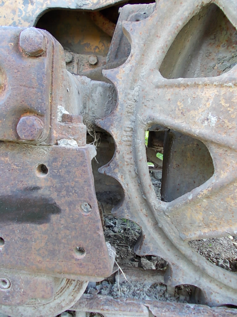

                        posso solo confermarti le pessime condizioni delle piste di rotolamento, il consumo della catena ed il consumo dei rulli ha portato il bordo del rullo a toccare con la sede del perno della catena.
                        Non mi è chiara la condizione della ruota tendicingolo, vi è un bordo che tocca con la forcella?
                        Non si vedono i denti della motrice e perciò non è possibile dire nulla.
                        Il riprisitno del sistema di registrazione mi sembra possa essere OK.

                          #72
                          Te l'avevo detto che ho dovuto togliere delle bave non indifferenti...
                          Ti avevo detto che i denti non erano particolarmente appuntiti...forse sono stato un pò ottimista...poi te li faccio vedere ( la sede boccola è diventata ovale...).

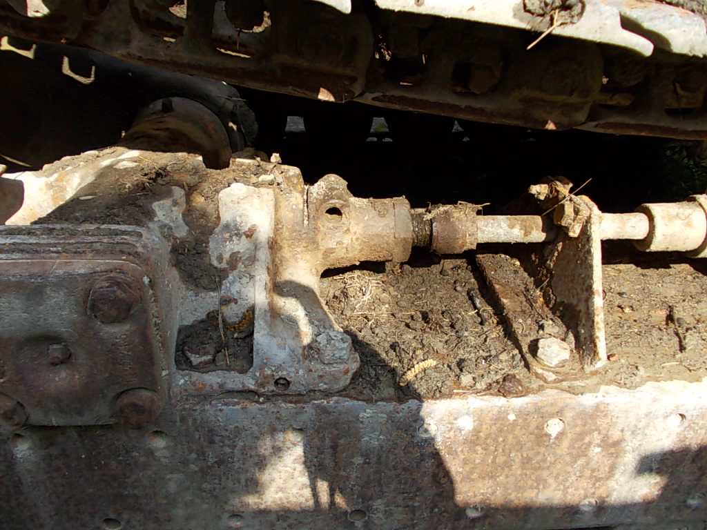

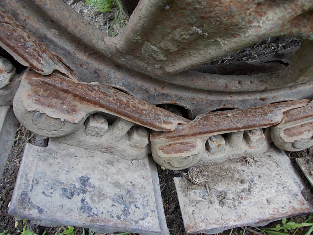

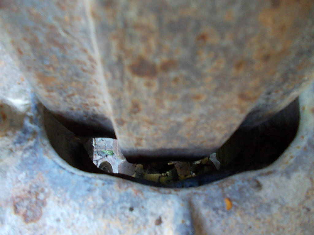

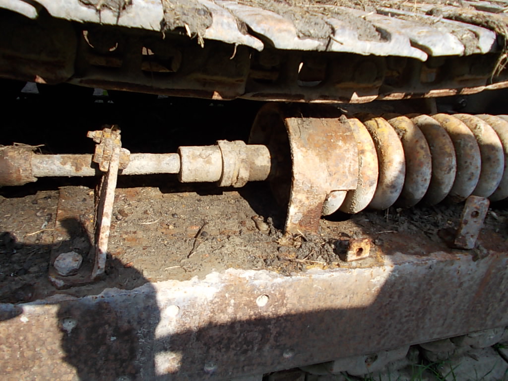

                          Aggiungo delle foto (si capisce che ho la macchinetta nuova?):
                          Le prime tre riguardano la forcella, la regolazione, e la corona del cingolo "rifatto"; le altre due invece l'asta ancora da fare, con il gruppo dado mollone un pò diverso da quello fatto.

                            #73
                            Ho utilizzato la fl6 per due pomeriggi (sono i miei standard: un giorno di lavoro e 6 mesi di riparazioni...).
                            Non è una prova molto significativa, ma poichè adesso devo rifermarla questo è quanto.
                            Il cingolo "revisionato" non è ancora tensionato a modo e non c'è ancora il rullo di supporto, ma pare articolare abbastanza bene e voltare bene.
                            Il confronto con l'altro, ancora lento (era quello messo meglio...), è imbarazzante: quando si volta, schiocca a tutt'andare, addirittura mi sembra che un pattino si incastri nell'altro, dove c'è la giunzione; e quando ci si sposta o ci si posiziona, salta come una capretta.
                            Comunque penso di aver fugato tutti i dubbi che ho espresso precedentemente: il cingolo tensionato sembra comportarsi molto meglio dell'altro.
                            I problemi sono altri: ogni volta che si accende, c'è una perdita nuova, non si finisce più...quando devi voltare, devi puntellarti al sedile, spingere il freno alla morte, e trare la leva mirando la rotazione come fosse la puntatura di un carro armato...
                            P.S.:Ti ho messo le foto della forcella vista da sopra; mi sembra che non tocchi da nessuna parte.

                              #74
                              come da previsioni
                              qua siamo OT, comunque vi sono molte discussioni che riguardano le frizioni di sterzo dei cingolati agricoli, leggile e trovi la soluzione per la tua macchina (che in sostanza è identica)
                              effettivamente le ruote sembrano le meno peggio (W l'italiano!) di tutto, la ruota motrice non è in buone condizioni ma viste le catene direi che può andare bene

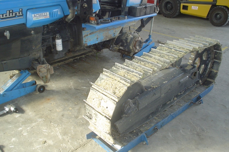

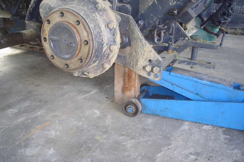

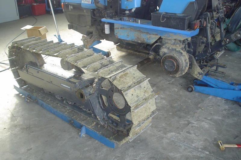

                                            Se quando sterzi a sinistra il trattore si ferma allora il guasto è dalla parte opposta,la frizione slitta.Il fatto che a freddo tutto va meglio è segnale di frizioni unte di olio o piene di grasso.Va smontato e bisogna sostituire tutte le parti intrise d'olio o grasso ed eliminare tutte le eventuali perdite.
                                            • Lamborghinic503
                                              • 12/05/2013
                                              • 5
                                              #82
                                              Grazie per la risposta . Ma è necessario smontare i cingoli?O non c'è bisogno? E' complicato smontare frizioni di sterzo?
                                              • roberto 64
                                                Utente DOC Area Agricola
                                                • 03/11/2009
                                                • 546
                                                #83

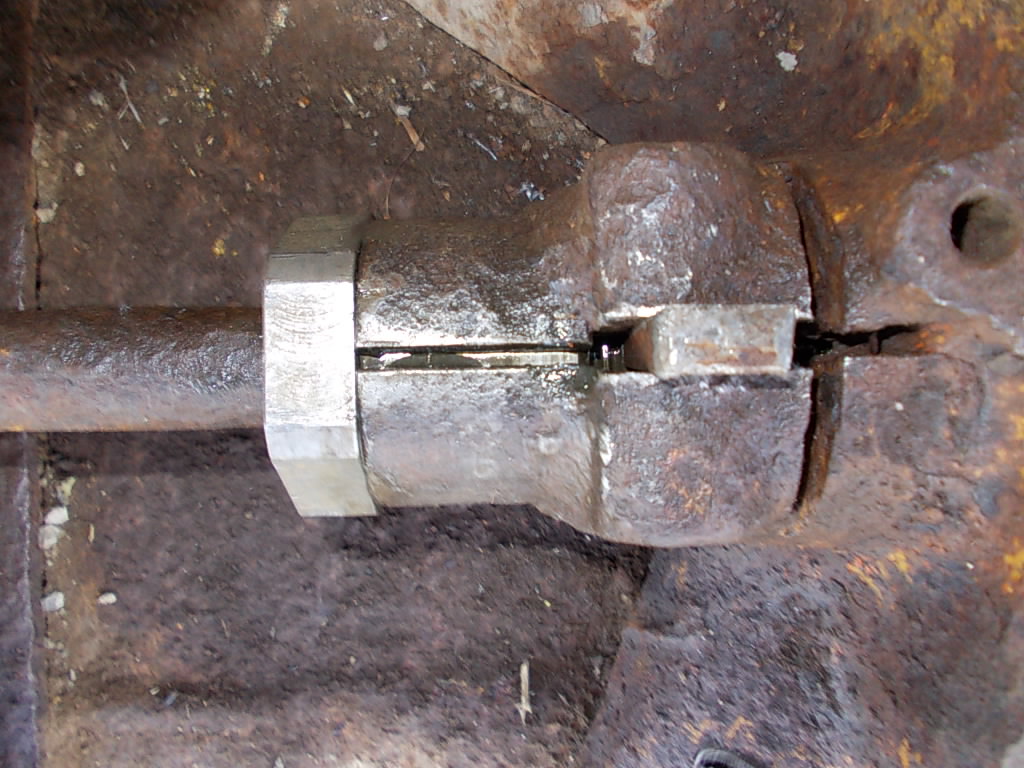

                                                Certo vanno tolti,anche se ci sono vari metodi,io per esempio non tolgo lo spinotto,ma sfilo il carro completo,mi sono costruito un carrellino e da solo li tolgo e li metto.E' un lavoro pesante e se non hai attrezzatura e pratica combini un pasticcio oltre al rischio di fare il lavoro due volte,

                                                  Originalmente inviato da roberto 64
                                                  questa è giustamente la prima diagnosi, tuttavia prima di smontare (sempre che non ci siano altri problemi che solo con ulteriori verifiche si possono accertare) io proverei a scaricare eventuali trafilamenti di olio all'interno della frizione di sterzo (non conosco il tuo trattore ma generalmente vi è un tappo di scarico, qualche foto potrebbe aiutare) .
                                                  I freni sono efficienti o per frenare dei premere molto il pedale?
                                                  La leva della frizione di sterzo dx ha una corsa a vuoto o appena tirata senti che comanda immediatamente il disinnesto?
                                                  Pigiando sul relativo pedale del freno senti pulsare?
                                                  interessante! Potresti descrivere meglio o addirittura inserire qualche foto?

                                                    #85
                                                    Sicuro,appena ne smonto uno metto qualche foto ma vi assicuro è comodissimo.
                                                          Anche a me interesserebbe capire meglio la tua tecnica...
                                                          Albe, www.albe.tk

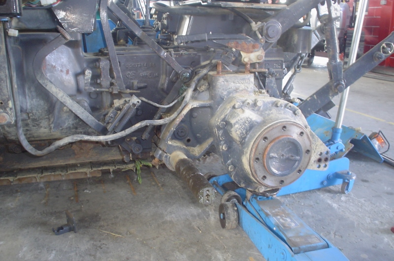

                                                          • roberto 64
                                                            • 03/11/2009
                                                            • 546

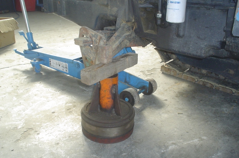

                                                            #89
                                                            provate a vedere il sistema che adotto io nelle foto....
                                                            • sergiom
                                                              • 09/09/2005
                                                              • 1881
                                                              #90
                                                              intanto grazie per le chiarissime foto, il sistema può risolvere qualche problema di apertura cingolo, vedo che operi in un ambiente idoneo, con spazi sufficienti e con adeguata attrezzatura (io i ceppi li avrei messi già prima di togliere il carrello cingolo) , lo sottolineo a beneficio di tutti i lettori con la considerazione che si muovono pezzi alquanto pesanti e senza giusta attrezzatura, giusti locali e adeguata perizia il rischio di farsi male è grande.
                                                              (il carrello cingolo con catenaria e ruote ha un peso dell'ordine di centinaia di kg, farselo cadere addosso non è consetito)
