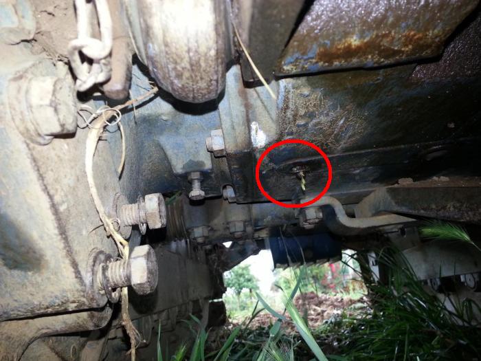

                        #101
                        [IMG][/IMG]
                        [IMG][/IMG]
                        [IMG][/IMG]
                        [IMG][/IMG]
                        [IMG][/IMG]
                        [IMG][/IMG]
                        • sergiom
                          • 09/09/2005
                          • 1881
                          #102
                          controlla il foro che ti ho indicato con il cerchio rosso (sono due, uno per ogni lato) se vi è una vite come tappo (o un tappo di sporcizia) togli e scarica eventuali trafilamenti di olio, non toccare il tappo centrale perchè è il tappo della scatola trasmissione, solo i due laterali

                            #103
                            credo che abbia bisogno di un restauro.. e anche grosso!

                              #104
                              Ok, grazie sergiom, poi ti aggiornerò. Hai propio ragione T.p.r. agricolo, appena posso devo fargli na bella restaurata ;-)
