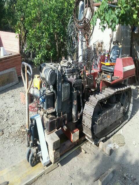

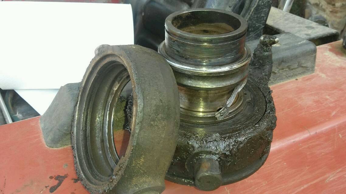

    Salve a tutti avrei bisogno di un vostro consiglio..I giorni scorsi ho rotto il cuscinetto reggispinta della frizione centrale del mio 55-85.
    Ora sto cercando di separare il motore dal resto del trattore per poter sostituire il cuscinetto interessato..

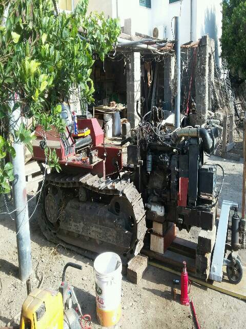

    Dopo aver tolto tutti i bulloni che univano il motore ho provveduto a sollevare il motore con un transpallet per poterlo sfilare in avanti.
    Purtroppo però si up resettato un problema,il motore si è staccato di un centimetro e di più non si apre.
    Qualcuno di voi ha esperienza diretta su come procedere?
    Sto forse dimenticando qualcosa? oppure devo smontare qualcos'altro? Attendo preziosi consigli..

      Buongiorno Mefito,apprezzo il tuo consiglio ma non è la prima volta che metto le mani sui trattori...anni fa ho provveduto alla sostituzione della frizione al mio 480 Fiat alla frizione centrale del mio 505c vigneto nonché svariate sostituzioni di frizioni di sterzo sia al 505 sia al 55-85 ,quindi una certa manualità e un po di attrezzatura la ho..
      Il problema che mi si è presentato e che il motore non si separa ( a differenza del 480)
      Il mio timore è che ci sia qualcosa altro da togliere...ho contattato officina new holland e il meccanico con cui ho parlato (che tra l'altro non si occupa di cingolati) mi ha detto che al 90% il trattore si scompone non tra motore e frizione ma tra frizione e cambio in quanto mi ha detto use c'è un fermo che impedisce all albero di uscire... magari a qualcuno di voi è già successo e sa la procedura esatta di smontaggio..

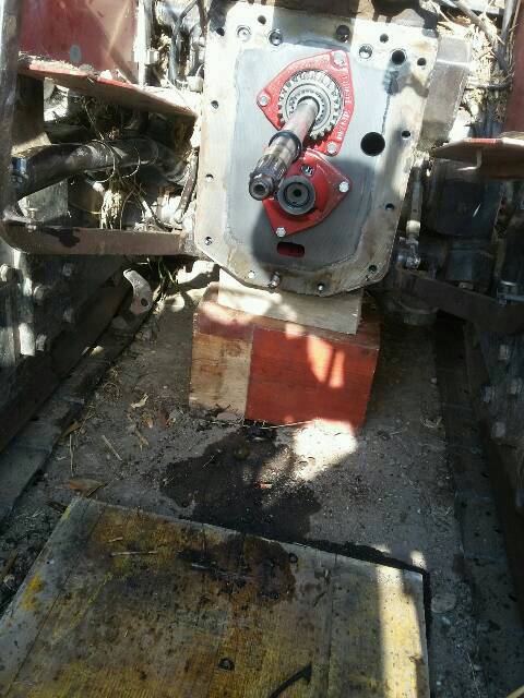

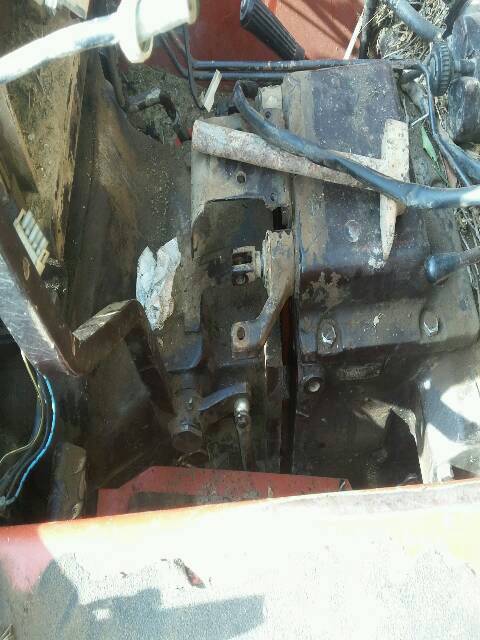

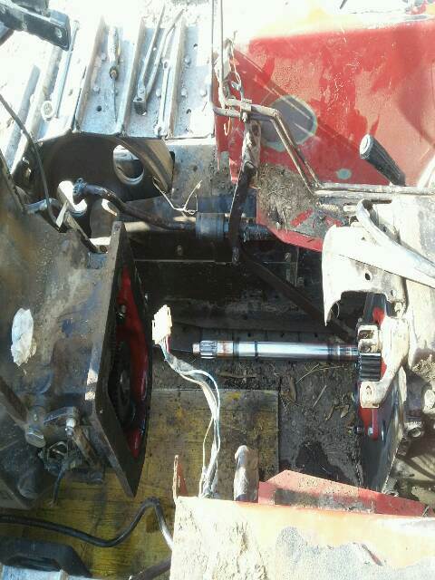

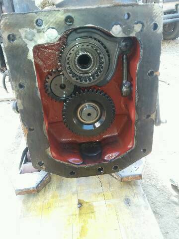

          Mistero svelato...bisogna aprire il trattore in corrispondenza del cambio in quanto l'albero primario è tenuto fermo al coperchio del cambio da un anello seeger che impedisce allo stesso di sfilare...come vado avanti con lo smontaggio provvederò ad inserire qualche foto per documentare i progressi svolti..buona giornata a tutti..

                  Ho provato a ridimensionare la foto..spero si riescano a vedere bene i particolari..

                  Ciao..guarda la foto nel messaggio precedente si vede al centro dell'ingranaggio in alto un anello seeger da togliere x permettere allingranaggio di sfilare

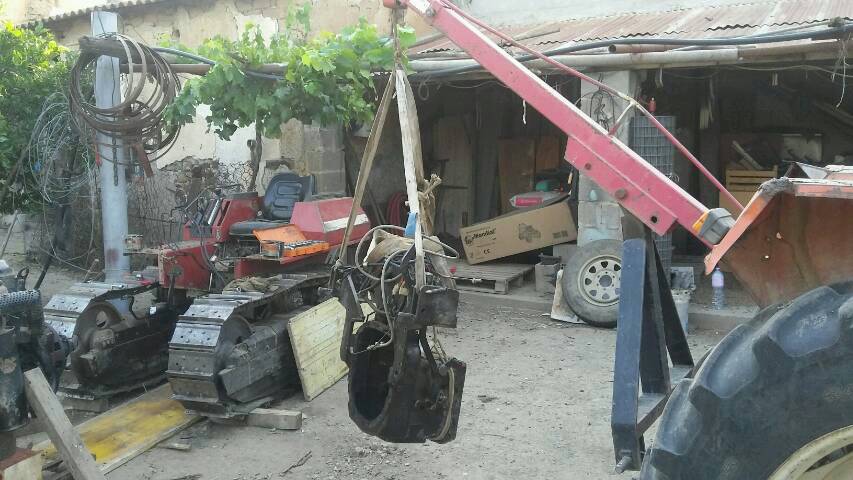

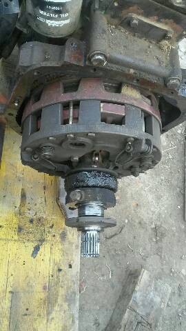

                  Ecco le foto dello smontaggio..spero possano essere d'aiuto
                    Grazie per le ottime foto che sono state di aiuto ! Saluti atutto il forum !
