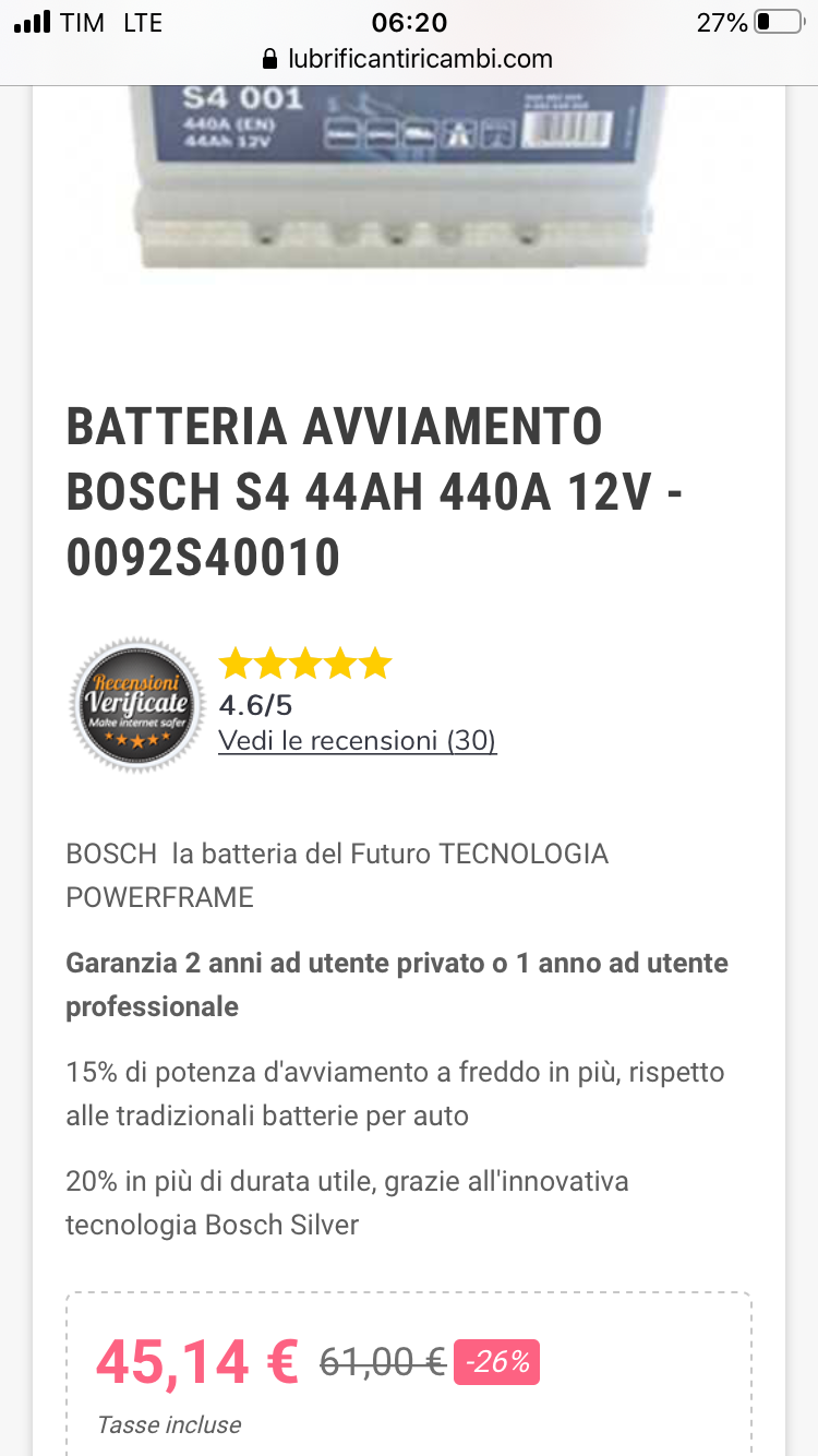

Name:	batterie bosch.PNG
ID:	1280854 Buongiorno,
                    che ne dite 2 di queste allegate da 44ah potrebbero andar bene uguale?
                    O sono troppo piccole?
