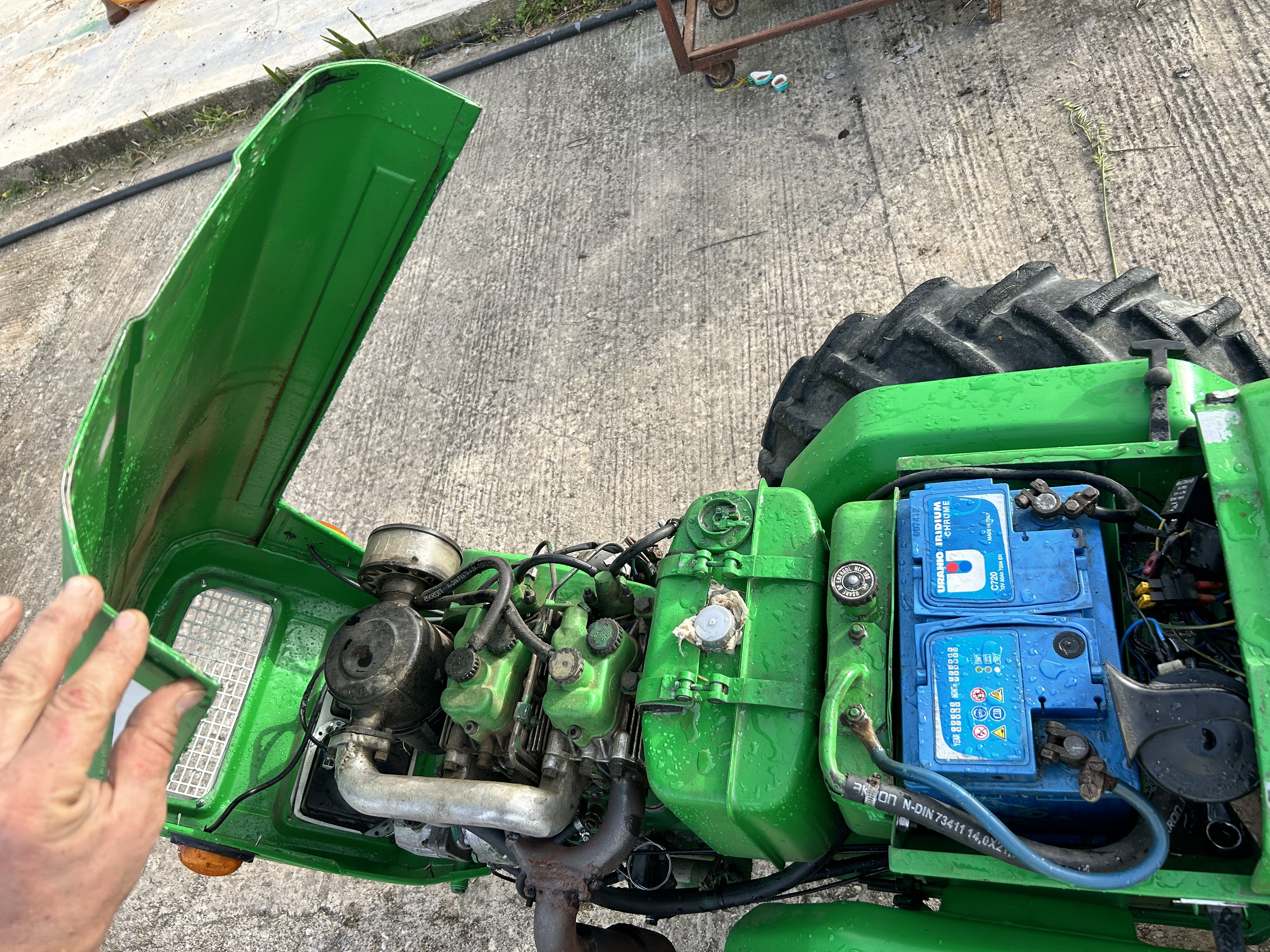

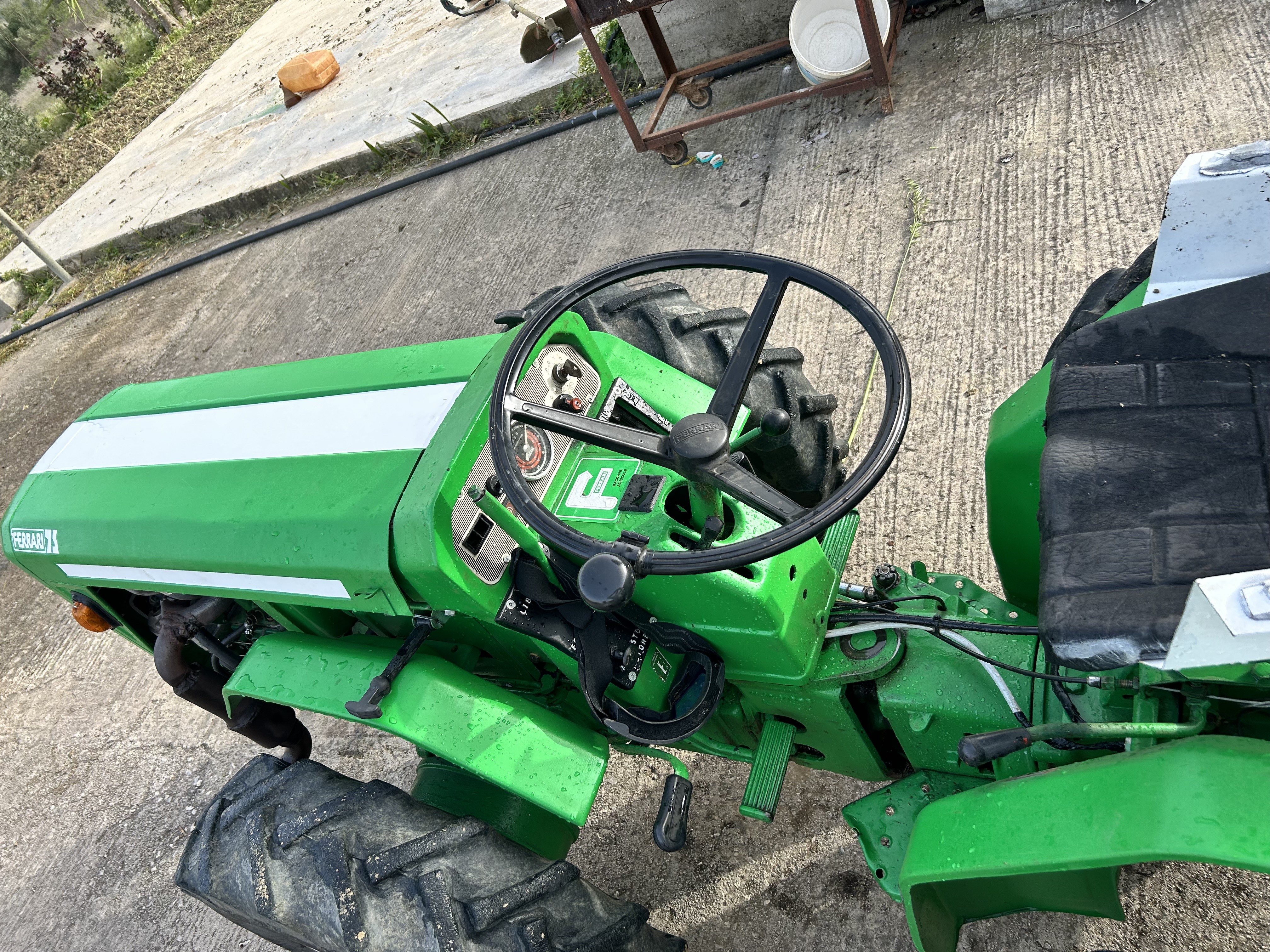

                          Salve a lei funziona il contagiri io ho un trattore Ferrari 75 vi allego foto a me il contaore e contagiri non funzionano premetto che manca la corda e cerco qualcuno che mi da indicazioni dove si fanno i collegamenti dal cruscotto al motore
