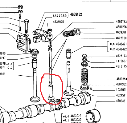

    salve per un trattore fiat 640 qualcuno puo' spiegarmi il procedimento per sostituire i bicchierini delle punterie? C'è da smontare tutto il motore o è possibile estrarle da sopra?

          ciao e buona Pasqua, ma se volessi provare come posso estrarlo?
          il bicchierino è di questo tipo

                Praticamente devi togliere l,albero a camme togliere coppa olio ,e devi aprire la distribuzione ,i bicchieri escono di sotto

                    Originalmente inviato da framister Visualizza messaggio

                    Un professionista può essere in grado di sostituire punterie e cammes senza lo stacco del motore.................ma visto che, per eseguire l'operazione da te descritta comporta un "certo" tipo di lavoro....... una persona meno esperta può semplificare " il tutto " con lo smontaggio del motore.
                    Ren57
                      Si ,renderà ,io lo fatto questo lavoro ,ma ci vuole una certa esperienza,da l,aiuto che chiede capisco che non ,né a tanto ,quindi gli conviene staccare il motore

                        come potrei senza staccare il motore?
                          Originalmente inviato da fiatratt Visualizza messaggio
                          Praticità e accortezza la si acquisisce con l'esperienza........fidati... stacca il motore , risparmierai tempo e fatica. Con il motore a banco è tutto più semplice e forse puoi risparmiare manutenzioni future.
