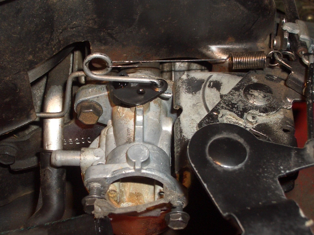

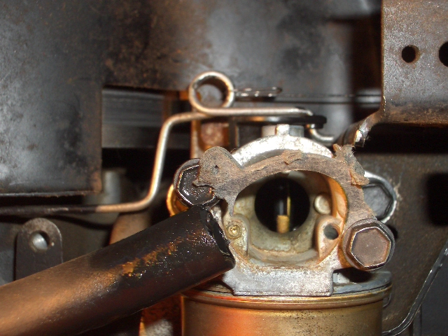

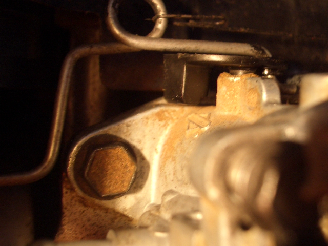

                  motore briggs straton quantum xm 50, carburatore con farfalla sempre aperta
                  Ciao a tutti, ho un problema con un rasaerba che monta il suddetto motore, ovvero, se l'accendo parte a palla. Smontando il filtro aria mi era accorto che la farfalla resta completamente aperta, indifferentemente se accellero o meno. Quando è stato riposto funzionava perfettamente!
                  Se scollego la molla di richiamo collegato al cavo dell'accelleratore, e l'astina, che credo sia del regolatore di giri, la farfalla girandola a mano si muove. Sembra che l'asta del regolatore di giri tenga spinta la farfalla nella posizione max di apertura.
                  Volevo capire se c'è qualche molla da qualche parte che, sfortunatamente si è rotta, ma non sò dove possa essere collocata.
                  Metto delle foto per rendere chiara la situazione..
                  Intanto grazie!!
                  • #39
                    Ciao attualmente ho un rasaerba con lo stesso tuo motore, è normale che a motore spento la farfalla risulta completamente aperta, poichè è collegata:
                    da una parte tramite l' asta rigida collegata a una leva comandata un regolatore interno al motore.
                    dall' altra tirata dalla molla di contrasto-regolatore che è in foto1.
                    Praticamente a motore spento tira solo la molla, mente quando gira il regolatore crea una forza contraria alla molla con l'acceleratore tu comandi + o - tensione sulla molla.
                    Dovresti vedere che a motore acceso (regime circa min 1500 max 3200 ) al minimo la farfalla risulta circa 3/4 chiusa.
                    Se non è così, controlla se muovendo l' acceleratore (che comanda il primo leveraggio) il movimento si trasmette anche al secondo leveraggio (foto1 alto destra) dove è collegata la molla.
                    Hai controllato se il livello olio è al massimo?

                      Ciao e grazie per le info.
                      Solo che mi chiedo... perchè ad accelleratore al minimo, appena l'accendo, è praticamente a palla? Dovrei confrontare lo stesso carburatore con uno nuovo, perchè mi sembra che la farfalla, sia un pochino dura da muovere, specie ad una certa posizione. Ma non sò se sia sempre stato così o se ci sia qualche problema su questo elemento...
                      Sì è quello del pdf
                      Purtroppo a motore acceso il movimento dell'accelleratore trasmette il movimento solo alla molla..
                      • #41
                        Ciao, hai provato a staccare il carburatore levandolo dai due leveraggi asta da un lato e molla dall'altro e comandare a mano il meccanismo a farfalla? cosi vedi se la resistenza è dovuta da un'anomalia del carburatore o dall'asta del regolatore meccanico.
                        L'olio del motore è a livello?
                        Prendendo come riferimento la prima foto che hai inserito, con l'acceleratore comandi il leveraggio in basso a destra che tramite un asta comanda il leveraggio in alto a destra, che tira di più o di meno la molla collegata al carburatore e da come hai spiegato, il meccanismo funziona, quindi il problema potrebbe essere su : 1 la farfalla è bloccata da sporcizia o ossido; 2 il problema potrebbe essere nel regolatore meccanico.
                        Hai provato a spruzzare del svitol o altro sbloccante il tutti i movimenti?
                        Ciao facci sapere
