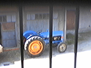

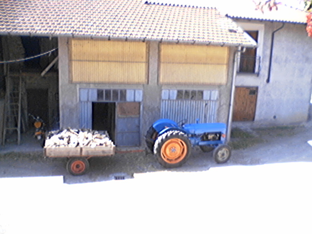

                                  La mia belva !!!!!!!
                                  Ecco il mio Super Major, Manca solo il colore grigio alle ruote posteriori e sarà finito !!!
                                    Sicuro che sia del 1969 ? Perche' in quell'anno eravamo gia' alla seconda serie del 5000;secondo me e' stato prodotto qualche anno prima,potresti verificare ?.
                                      Fordson Major
                                      Sul libretto c'è scritto che è stato acquistato e immatricolato nel 1964, hai perfettamente ragione, ero stra convinto del 1969 perchè con il vecchio libretto il 4 sembrava un 9, ora sono riuscito a fare una copia aggiornata del libretto e non l'avevo ancora guardato.
                                      Ciao e grazie !!!
                                        Fordson Major
                                        Caro utente W,secondo me dovresti fare arancio le ruote davanti,in quanto nn e'mai esistito un FM con le ruote grige.Tra l'altro mi sembrano di derivazione MF
                                          Il Major aveva dei pesanti cerchi in fusione all'anteriore,con quattro fori.Per toglierli era necessario togliere il cappellotto,il dado centrale del mozzo e quindi estrarre i cuscinetti dal mozzo stesso.
                                          La tonalita' del colore era sul rosso scuro.
