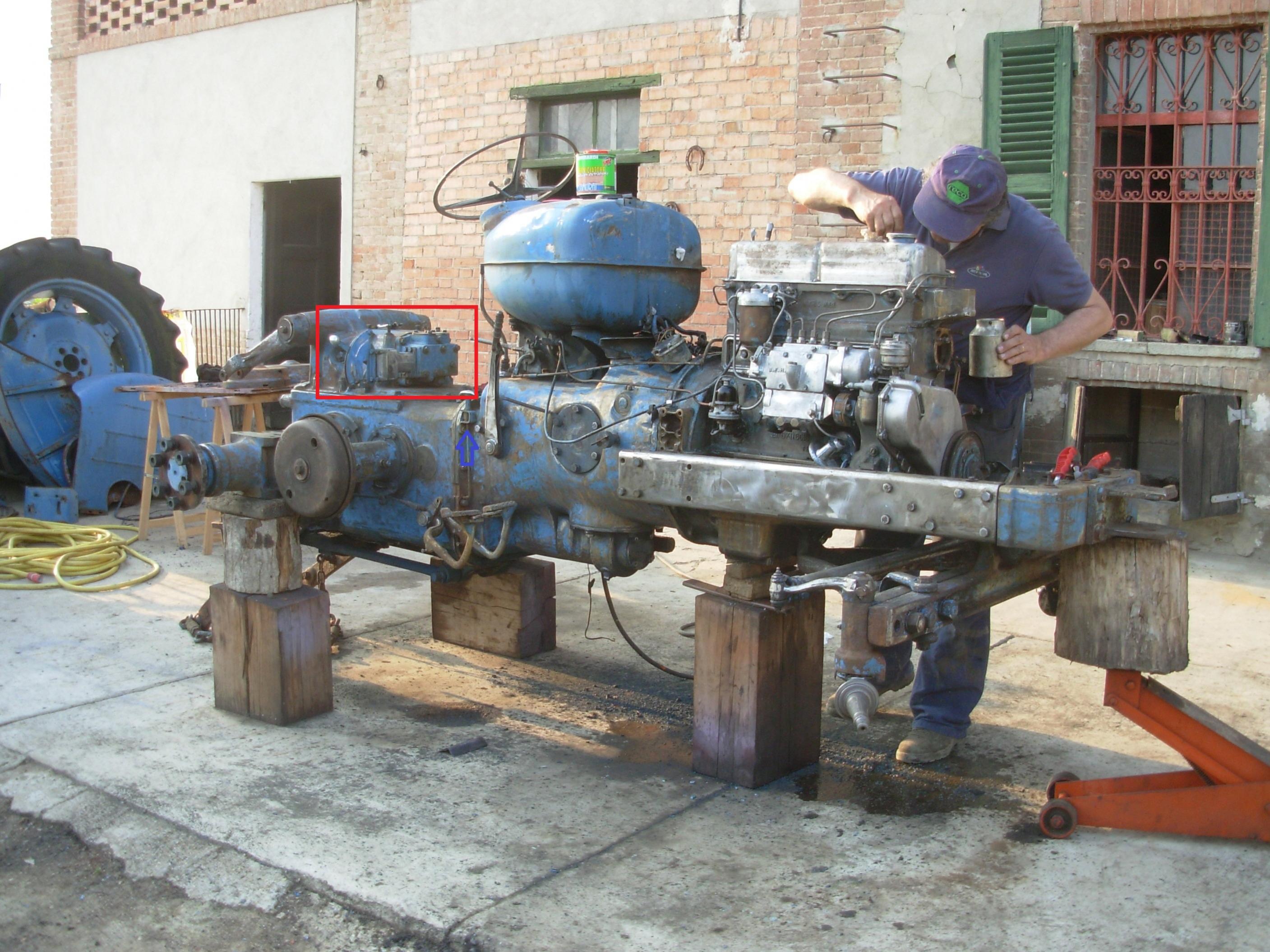

      salve a tutti, sapete dirmi dove posso tovare il pezzo di ricambio nel quadrato rosso? e a cosa serve la levettina indicata dalla freccia blu?
      • #93
        il pezzo nel riquadro rosso è il sollevamento intero, si può revisionare, la freccia azzurra indica una levettina per bloccare i pedali dei freni,alla fine dell'astina in basso ci dovrebbe essere un piccola semiluna dentata che ingrana il pedale del freno sinistro.
