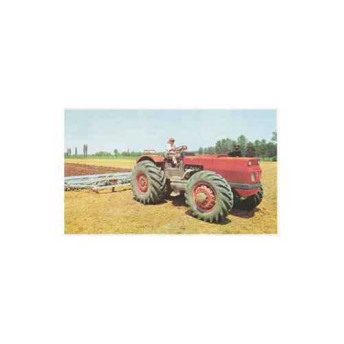

        Recupero questo vecchi post ma oggi gardando nei libri che ho in casa ho visto questo same è percaso il Dinosauro??
        Tosi Alessandro
        • Ale83
          Utente DOC
          • 09/02/2004
          • 625
          Dove l'hai scovata? Si è il Dinosauro, ma sul cofano ha una mega presa d'aria? Secondo voi perchè non ha stemmi e adesivi con marca e nome?
          • Alle
            Moderatore Area Agricola
            • 16/08/2004
            • 1256
            Questa foto e un'altra in aratura sono sull'ENCICLOPEDIA DELL'AGRICOLTORE edita da fabbri editori nel 69, è un'enciclopedia di mio padre che prese allora con una convenzione perchè fece alcuni corsi di formazione

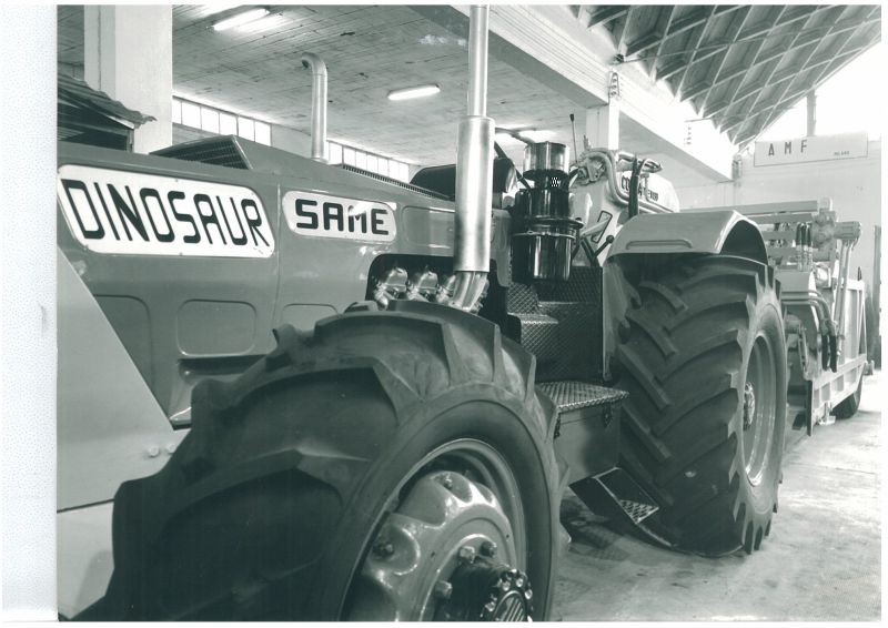

              Di certo il motore era a V, come si può vedere dal collettore di scarico e dall V scritta nel muso, come era in uso anche nel Centauro e nel Leone e nelle serie V dell' epoca.
              Certo era una bella macchina.

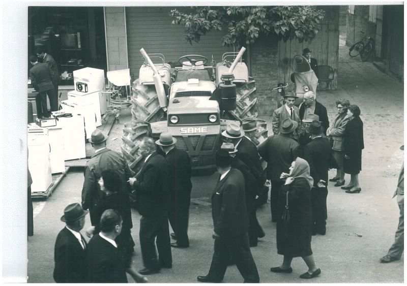

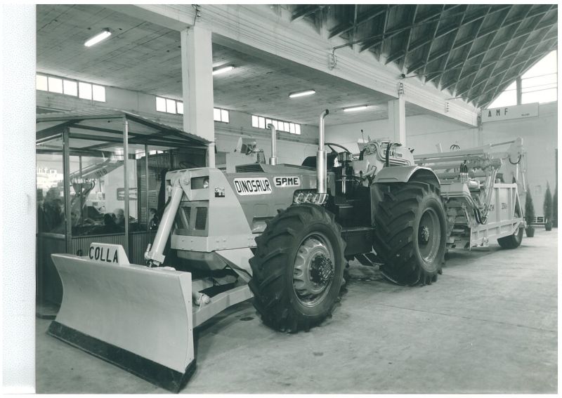

                guardate per curiosità nell'archivio same su materiale fotografico
                http://195.103.16.109/archiviostoric...p?marchio=SAME
                fatta al sa.mo.ter del 65 e la terza a Baricella (tra Bologna e Ferrara)
                Ultima modifica di toni; 26/11/2005, 23:33.

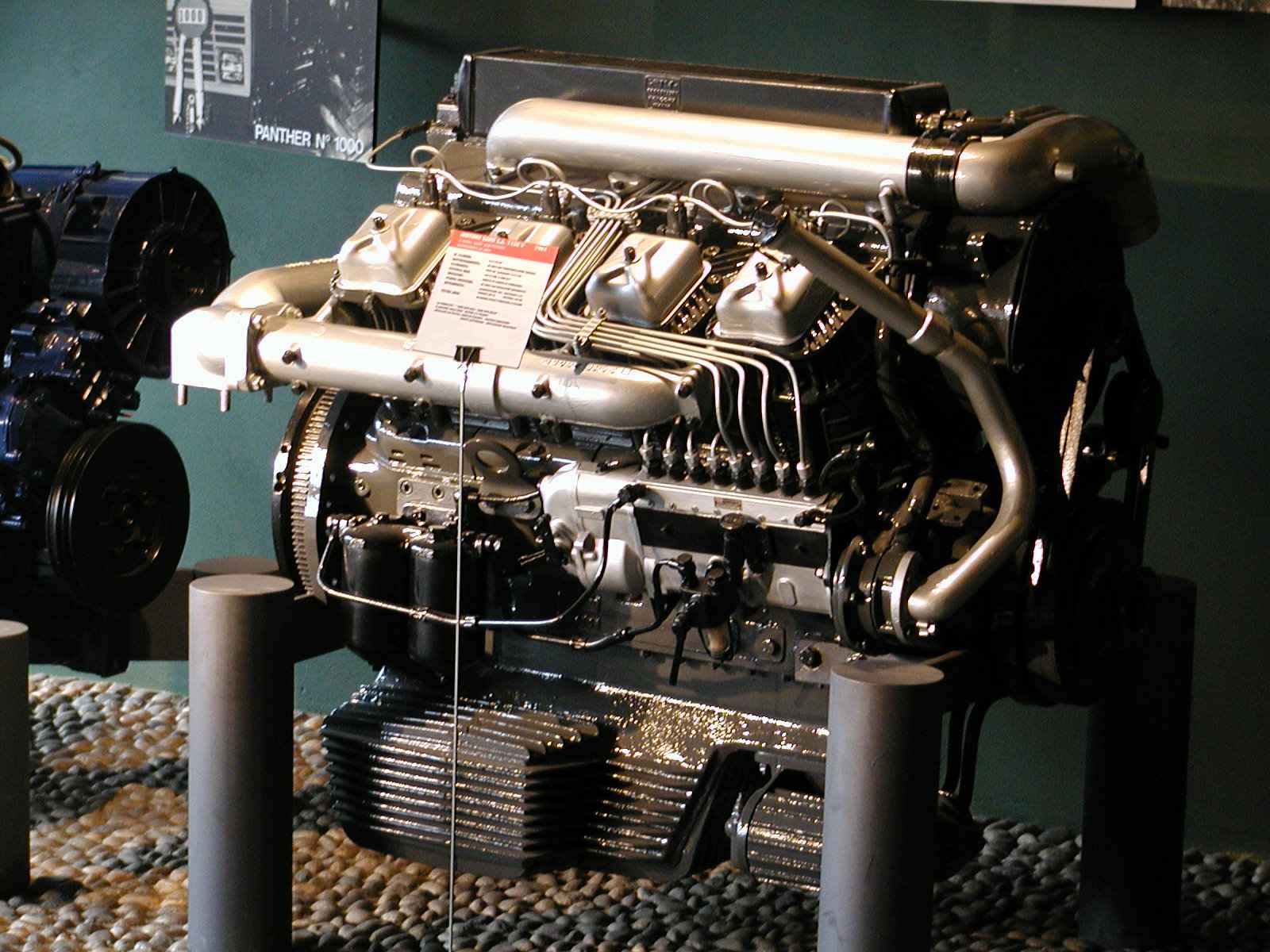

                  168
