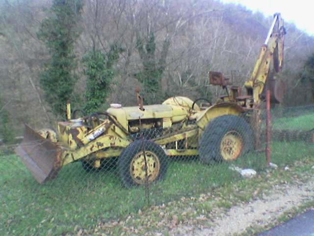

              Una pratica diffusa visto il progetto di base robusto, era la conversione industriale con ruspa anteriore e retroescavatore.
                Volevo sottolineare che molte macchine straniere erano disponibili anche in versione "stradale"cioe'dotate di cambi veloci,freni ad aria che potevano tranquillamente arrivare a 40-50km/h,es:Lanz,Hanomag,Ferguson,David Brown,Nuffield,ecc.
                  Nuffield 470 con applicazione industriale Beltrami
                    In realta' il Nuffield 80 cv esisteva ma non veniva direttamente dall'Inghilterra. Veniva trasformato in Italia utilizzando i 460. Veniva montato un motore Bmc 6 cilindri; come non sono mai usciti dall'Inghilterra i 470, presenti solo sul territorio nazionale ma sconosciuti in patria.

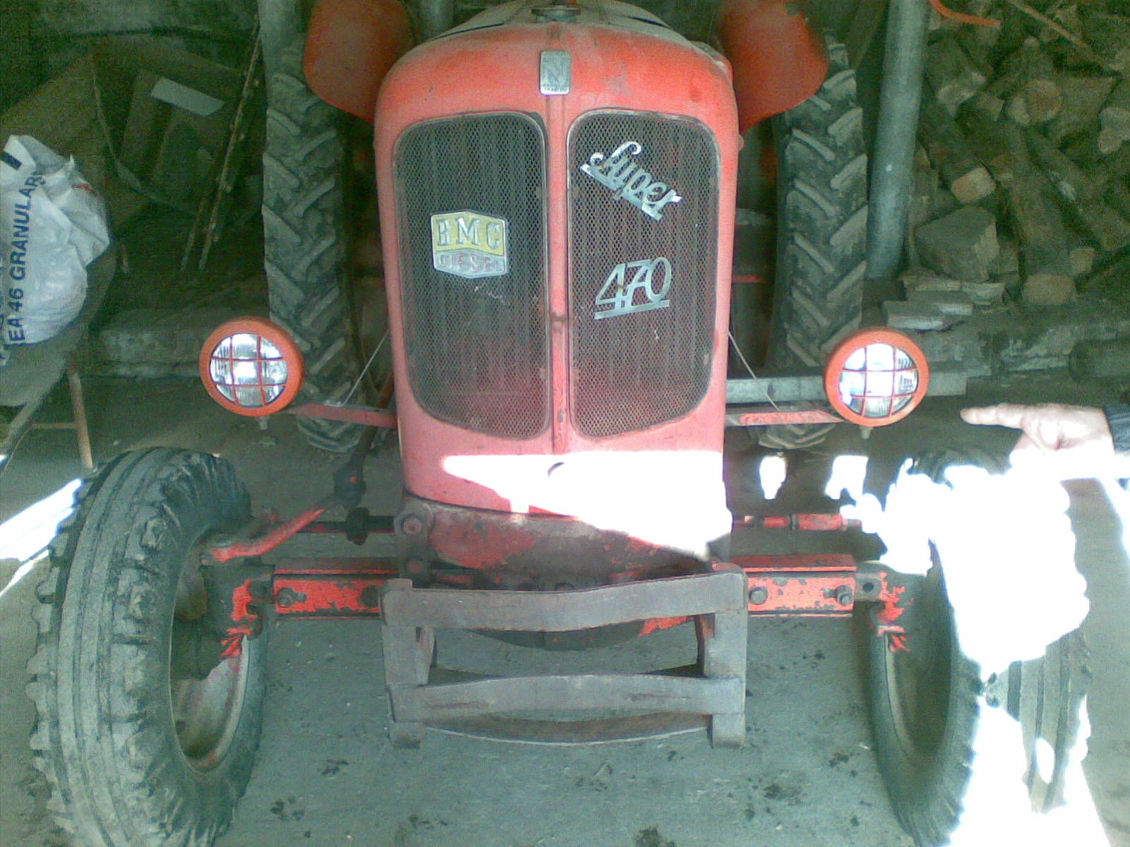

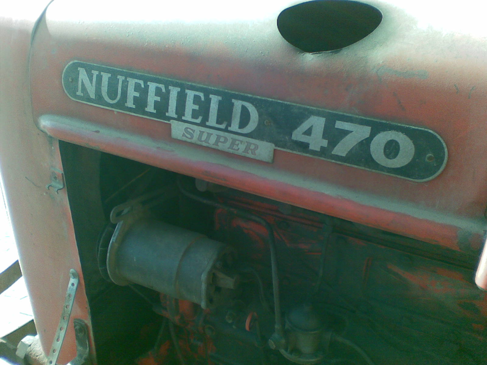

                                              jeremy io possiedo un 470 4 cilindri motore bmc non è esatto dire che in inghilterra non esiste questo modello perche da loro non e classificato come 470 ma come nuffield 10/60 c'e scritto sulla targhetta sul longarone destro.
                                              Tu quanto lo valuteresti un 470 in ottimo stato?
                                              allego foto per valutazione
                                              Ultima modifica di Alle; 19/02/2010, 13:41.
                                                Bello! mi piacerebbe se possibile vedere altri dettagli, ad esempio il sollevatore e le leve del cambio, il 10/60 ha il cambio a 10 marce avanti + 2 retro mentre il 460 da cui deriva il 470 ne ha in origine 5+1, nel mio il riduttore sembra applicato in un secondo tempo, in alcuni 470 che ho visto, al posto del riduttore c'è la puleggia per la cinghia, segno evidente che in Italia venivano personalizzati probabilmente direttamente dall'importatore.
                                                Quasi sicuramente quindi dal 460 originale derivava per l'Italia il 470, mentre il successivo 10/60 diventava 470 super come questo!
                                                  Salve a tutti, io possiedo l'applicazione industriale, movimento terra (pala gommata 470 super monotrazione con marce e inversore) credo sia anni 60/70, perfettamente funzionante, o quasi, ho qualche piccolo problema con la testata del motore.
                                                  So che il motore è un BCM 70 cv 4 cilindri da 100.
                                                  sapete dove posso trovare pezzi e infromazioni ?????
                                                  Sono a disposizione anche per info !

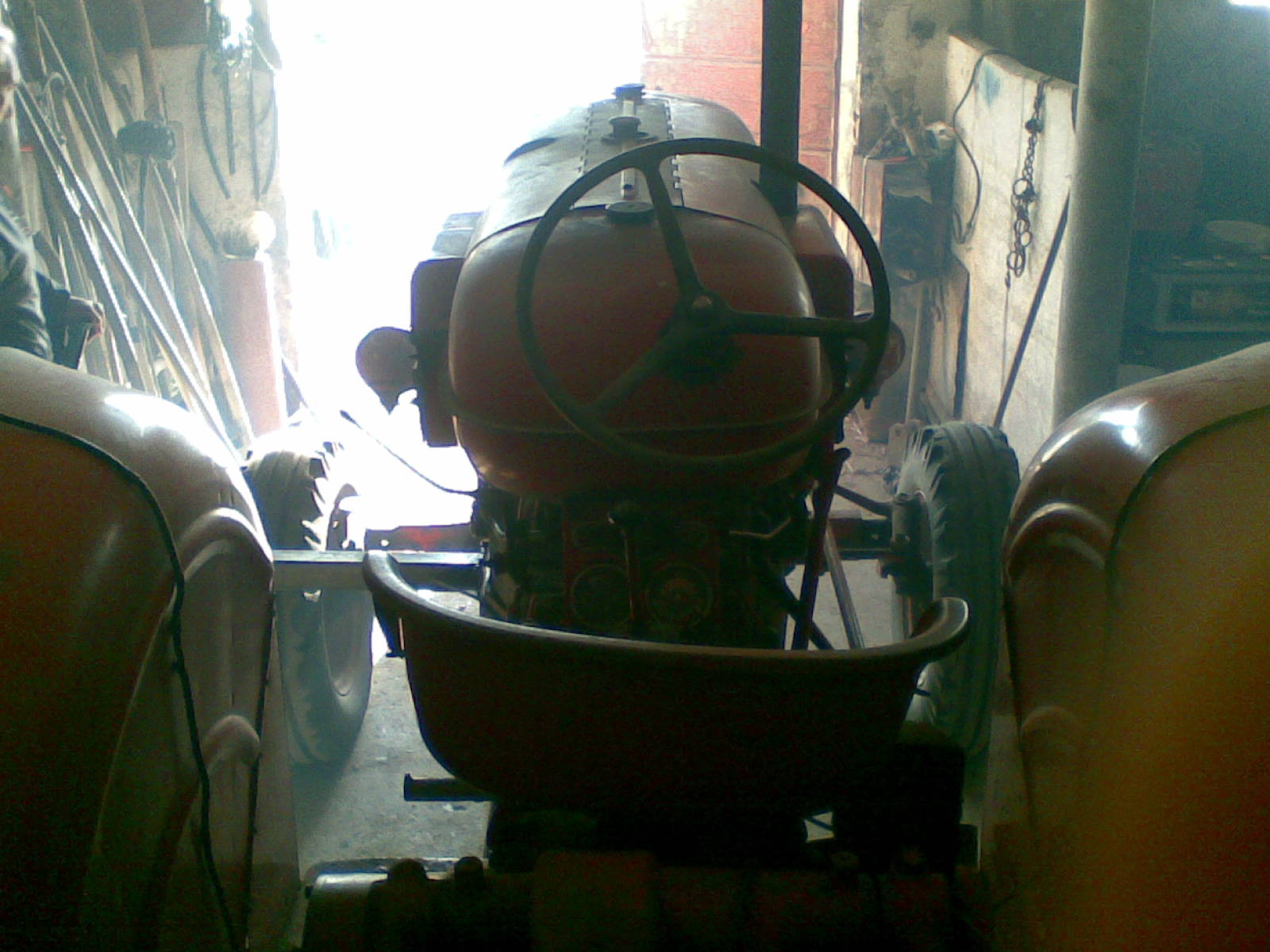

                                                        Ecco il mio nuffield che ho restaurato nel 2010
