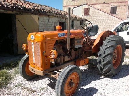

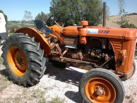

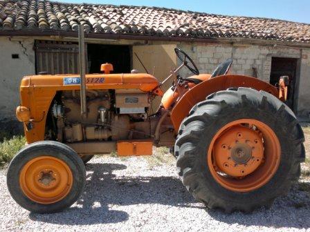

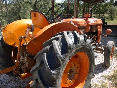

                                OM 512r
                                E come promesso, ecco le foto del mio nuovo OM 512. Che ne dite, ho fatto un buon acquisto? La prossima settimana cambio le ruote anteriori, quelle posteriori sono già state cambiate di recente. Oggi l'ho provato a mettere in moto, parte al primo giro, e c'ho fatto un pò di metri, tutto OK! La Frizione è un pò pesante ma c'è solo da prenderci un pò mano. Lo sterzo invece grazie alla servoassistenza si gira con una mano sola anche da fermo.

                                • Grillo_127
                                  • 17/01/2010
                                  • 6
                                  #17
                                  Complimenti per la bestia csmoie hai preso un bel pezzo gia restaurato molto bene
                                  Di che anno è 59 o 60 ? hai visto che motore monta CO1D50 o CO1D55 ? Il mio 512 è del 59 un 1° serie e monta il CO1D50 (il mio è senza servosterzo) curiostà quanto gli hai dato
                                  • csmoie
                                    • 16/08/2007
                                    • 106
                                    #18
                                    Ciao Grillo, il mio è un 1960 seconda serie, motore CO1D55. Alla fine l'ho pagato 4500 Euri, comprese 2 gomme nuove per l'anteriore che ho fatto montare sabato scorso. Il trattore è già completamente restaurato e monta diversi optional tecnici quali sollevatore con sforzo controllato, serzosterzo e prese idrauliche aggiuntive. Direi che con le quattro gomme nuove e lo scarico diretto in acciaio inox ( fa un rumore che è una favola... altro che i landini testacalda!!!!)non lo pagato poi così tanto, che dici?
