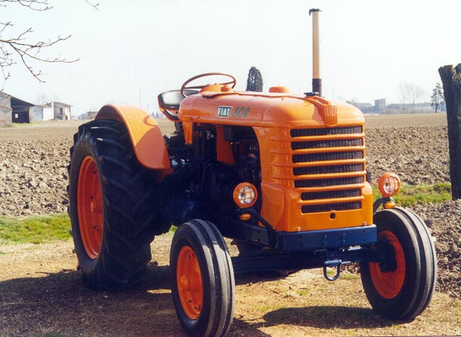

                                  Bellissima e perfettamente restaurata l' 80R che si vede nella foto postata da gfalchi nella pagina precedente
                                  Che mostro
                                  Senz'altro molto bella, ma secondo i miei canoni "perfettamente restaurata" significa scarico originale, luci originali, e via via tutto il resto. Sarebbe inoltre interessante sapere se lo sterzo è l'originale "per uomini duri" o se è stato addolcito con il servo.

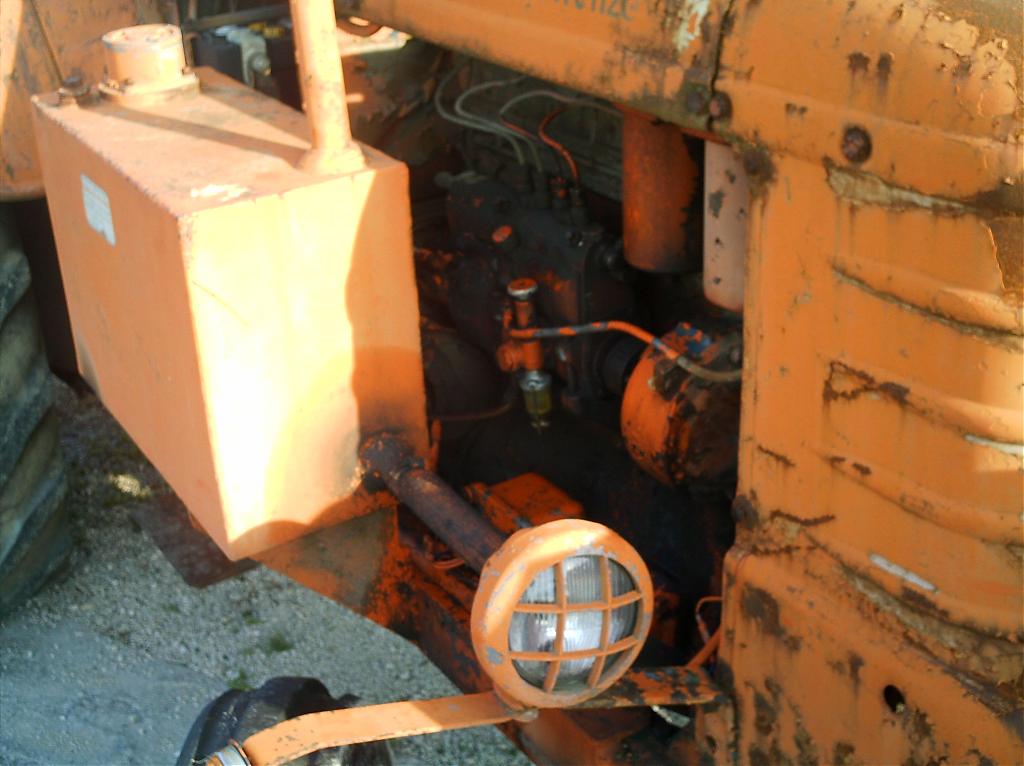

                                        oggi ho recuperato un'altra 80R, originale al 100% completa di libretto e, salvo ripensamenti, non ho nessuna voglia di venderla anzi prevedo di restaurala visto che oltre a 2 gomme anteriori completamente distrutte. la pompa della nafta da revisionare ed un marea di ruggine sparsa un po ovunque non presenta nessun tipo di danni ( caso unico e raro visto che monta ancora il cavaceppi).
                                        Il punto e' l'ex proprietario (ente statale) mi ha dato per ora una fotocopia di un libretto rifatto nel 1980 e dove non compare la data di prima immatricolazione.
                                        A prima vista sembra completamente di colore arancione (motore e telaio) ma a ben guardare in alcune parti del motore si vede il classico colore blu petrolio della bicolore.

                                              Il numero di telaio non riesco a vederlo in quanto coperto dalla piastra .
                                              Ho il numero del motore, che da come e' fatta la coppa dovrebbe essere il bicolore.
                                              Il Numero e'
                                              Fiat 604.041
                                              033392.
                                              grazie anticipatamente per l'interessamento.
                                                Mi e' arrivato il libretto e come data della prima immatricolazione da 1961.
                                                Ho trovato la targhetta con il numero di telaio che e' 640027.
                                                Per avere un idea chi sa come si leggono i numeri di serie oppure da che numero sono partiti?
                                                L' unico dubbio e' sempre il colore blu petrolio.
                                                  carico alcune fotografie per stabilire il mistero.
                                                  Come ho scritto prima ora e' tutta colorata di arancio ma su vari tratti del motore e del telaio compare il blu petrolio.
                                                  Non valutate le condizioni, in quanto per me in questo caso non e' importante il prezzo ma essere riuscito a mettere le mani su una macchina con levaceppi tutta originale da conservare come cimeleo storico.
                                                  Ultima modifica di ferrirotor; 16/10/2007, 11:16.
                                                    Ferrirotor, non sono un conoscitore della 80R. Vedo pero' i supporti dei fari anteriori, personalmente li colloco sempre nella prima serie, le macchine blu infatti avevano il supporto fari imbullonato al semitelaio e non alla mascherina.
                                                    Passo la palla agli Esperti in materia.
                                                    Personalmente comunque, non mi preoccuperei piu di tanto di varie "pezze" blu, potrebbe essere una verniciatura fatta nel tempo, come pure il motore potrebbe essere stato recuperato da altra macchina.
                                                    Quello che fa fede sono i numeri telaio, a me sembra (ma non sono un gran "interprete" dei numeri matricola Fiat) che sia la 27esima costruita.
                                                    Comunque, a mia memoria, i numeri sono dietro alla cassa del cambio.
                                                      Hai ragione Filippo, alcuni esperti mi hanno confermato che e' una delle prime.
                                                      Commercialmente non ha il valore della bicolore, ma per me va bene ugualmente.
