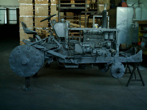

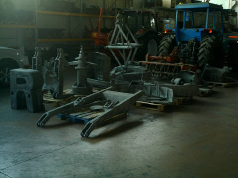

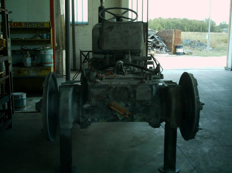

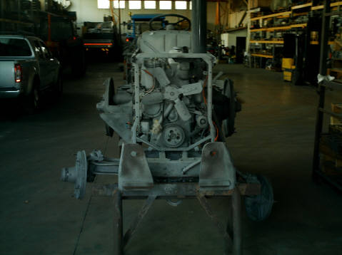

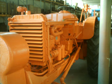

            Ripristino colori originali
            Posto alcune foto di come e' ridotta in questo momento la mia R80.
            A qualcuno verra freddo vedendola sabbiata, ma calcolando che aveva 5 mani di vernice sopra questa era l'unica soluzione per riprestinarla
            Ora la mia domanda e':
            Di che colore deve essere fatta visto che dai numeri di serie sembra la prima serie?
            Anche se il colore originale del motore era petrolio.
            Verra' comunque finita con cavaceppi e zavorra.

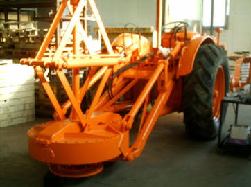

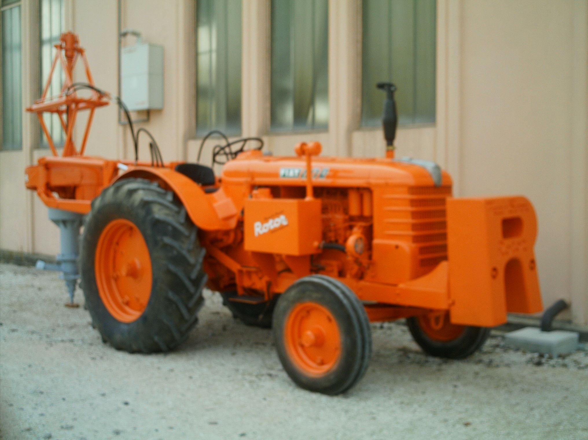

                              Quasi finita
                              Dopo due anni sono quasi arrivato alla meta.
                              Mancano ancora alcuni particolari ma entro un mese penso di finirla.
                              Certamente non sara' come nuova, ed alcuni parti non sono state sistemate perfettamente, ma ho preferito lasciarla con i segni dell'usura.
                              • ferrirotor
                                • 18/11/2004
                                • 201

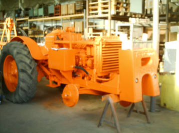

                                #45
                                Finita
                                Dopo tanto.
                                Lo so debbo cambiare macchina fotografica.

                                  Originalmente inviato da fendt 927
                                  Bravo Ferrirotor....bel mezzo complimenti!!! Se avrò dei ceppi da trivellare saprò chi chiamare....dai scherzo ci metteresti una vita ad arrivare da me...Comunque ancora complimenti!!
                                  Comunque qualcuno della tua zona e' gia venuto da me a ruote.
                                  Non era un 80R ma faceva sempre i 25 all'ora.
                                  Altre immagini :

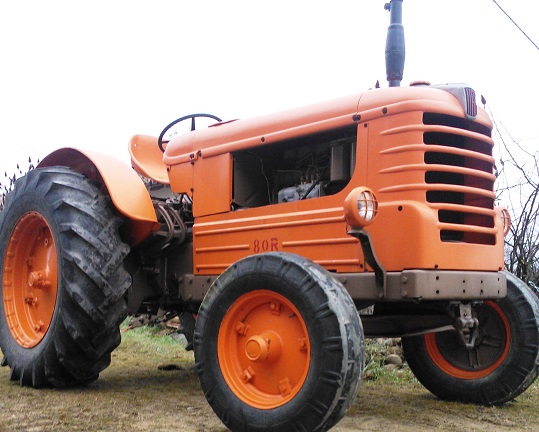

                                                        salve a tutti, sono nuovo del forum!!
                                                        un po' di tempo fa sono andato a trovare un amico e che mi trovo davanti...un 80r!!
                                                        l'aveva comprato poche settimane prima a vercelli...mi pare...ora, la cosa che mi ha impressionato e che era stato precedentemente restaurato, in modo un po particolare visto che ha la verniciatura di un 513...ora la domanda, rivolta a voi che siete piu esperti di me: che ve ne pare del trattore??? e abbastanza completo e originale????
                                                        premetto che dovrebbe essere circa il 400°esimo esemplare costruito, a me non sembra male, anche se gli mancano le giunture (fianchetti) tra il parafango e il serbatoio, quelli per chiudere lo spazio davanti ai pedali...Che dite si posono trovare ancora in giro, da qualche demolitore magari o è meglio farli farli fare??
                                                        Mi affido a voi
