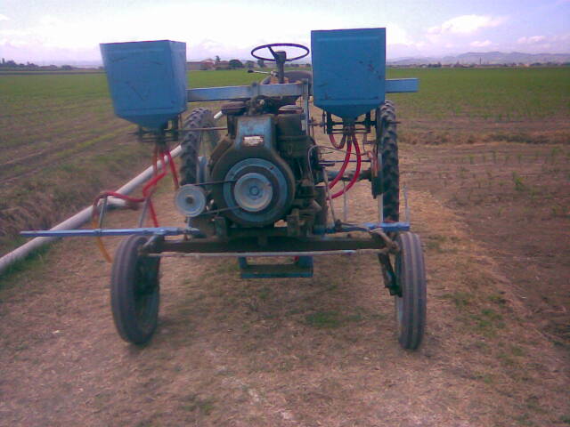

    Da tempo abbiamo questo strano atrezzo che sembra di costruzione artigianale, monta un motore Slanzi DVA800T 12cv Diesel accoppiato a un cambio automobilistico Alfa Romeo a 5m + rm, differenziale (sembra della Fiat Topolino) opportunamente accorciato, freni a tamburo a comando idraulico (gli stessi della vettura), dopo il tamburo vi e' un giunto elastico che collega un pignone dentato esterno che ingrana su una cremagliera montata direttamente sulle razze delle ruote motrici.
    Dopo averlo tenuto diversi anni al coperto, ora lo stiamo adattando a distibutore di diserbante applicandogli una botte con i bracci allargabili, probabilmente potrebbe essere nato proprio per questo scopo, oppure come seminatrice semovente.

      ecco cosa si poteva costruire con poca spesa : motore lombardini, cambio del 1100(poi sostituito con quello del 124 ) e differenziale pescato da qualche residuato bellico.La fantasia degli artisti ( i fabbri di paese ) non aveva limiti !

        Qui da me sono ancora molto in voga per sarchiare, ma in origine ci si poteva applicare la barra per i trattamenti, gli elementi per seminare e lo spandiconcime.
        Personalmente mi è molto utile per concimare, nel mais, la fila dei maschi, dato che è una fila dispari

          Si confermo quanto detto da 411 Vario, qui da noi per la sarchiatura di Bietole Mais e Sorgo ne escono di tutti i colori dai vecchi magazzini.

            certo che c'è da ammirare i fabbri che hanno costruito queste macchine,da me ho visto motopompe,mulini per macinare mais cereali ecc,e qualche altro piccolo attrezzo,ma macchine semoventi capaci di agganciare seminatrici come la tua urbo mai.complimenti anche a tuo babbo
