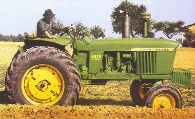

    Il primo trattore John Deere a raggiungere la soglia dei 100 cavalli è il 4010 (82 hp pto @ 2200 rpm, 1960-1963) con motore diesel 6 cilindri di 6,2 litri raffreddato a liquido, disponibile anche in versione benzina e gas sempre 6 cilindri in linea di 4900cc, costruito a Moline. La trasmissione era meccanica con cambio sincronizzato (!) 8 + 3 e l’impianto idraulico con pompa a portata variabile e centro chiuso. La pto ad innesto idraulico girava solo 540 rpm. Questa macchina costituì il preambolo per il lancio di una delle macchina più amate nella storia trattoristica degli Stai Uniti: il 4020 (95,8 hp pto @ 2200 rpm, 1963 – 1972) con motore diesel 6 cilindri di 6,6 litri (lo stesso usato anche sulla serie 4030). Le versioni a ciclo “otto” montavano un motore da 5900 cc. L’impianto idraulico era sempre a centro chiuso, ma la grossa novità fu inserita nella trasmissione: era disponibile una con cambio sincronizzato 8 + 2, ma venne resa disponibile una nuova trasmissione full powershift sempre 8+2, di cui il caratteristico comando era posizionato sul cruscotto sul lato destro del volante. La pto poteva girare a 540 o a 1000 rpm estraendo e girando l’alberino caletatto. Su questa macchina col passare degli anni vennero praticati diversi aggiornamenti, tra cui l’adozione opzionale della trazione anteriore idrostatica, la cabina di guida pressurizzata con condizionatore, tra cui anche l’antesignana della cabina Sound Gard a parabrezza ricurvo. Di questo esemplare ne furono prodotti dal 1963 al 1972 oltre 57000 esemplari, di cui 48500 diesel.
    Da sottolineare che il 4010 come il 4020 erano disponibili 2 diverse versioni “row crop”: una con assale anteriore convenzionale telescopico, ed una versione con ruote anteriori abbinate con la classica campanatura a V ; tale ultima configurazione era parecchio diffusa perché consentiva, durante la sarchiatura, una rapida regolazione alle diverse distanze interfilari (ovviamente tenendo sotto un numero pari di file), agendo solamente sugli assali posteriori dotati (pressoché universalmente sulla produzione USA) della regolazione a cremagliera con blocco a doppio cono sul semiasse, in uso tutt’oggi sulle macchine americane.

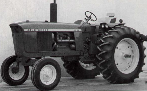

    La gamma “New Generation” si arricchisce nel 1969 con il lancio di 2 nuovi modelli: il 4000 (97 hp pto @ 2200 rpm, 1969 – 1972) ed il 4520 (123 hp pto @ 2200 rpm, 1969 – 1970) entrambe disponibili solo diesel col 6 cilindri 6,6 litri (il 4520 turbocompresso) e con cambio meccanico 8 + 2, non disponibile su questi modelli il full power shift. Il 4520 ebbe vita brevissima, fu sostituito dal 4620 (135 hp pto @ 2200 rpm, 1971 – 1972) che monta il medesimo diesel 6,6 litri ora turbo intercooler, e con la possibilità di adottare il full powershift 8 + 4 in opzione al cambio meccanico.

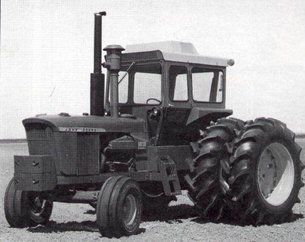

    L’ultimo e più grande modello della gamma “New Generation” fu il 6030 (176 hp pto @ 2100 rpm, 1972-1977) che montava il poderoso 8,7 litri turbo del 5020 che andò a sostituire come modello “top power” della gamma. Il cambio disponibile solo in versione Syncro 8 + 2 Da rilevare che il 6030, rimase in produzione fino al 1977 come “sopravvissuto” della gamma “New Generation”, affiancando la serie 4030 che verrà presentata nel 1973 e andrà a sostituire i modelli 4020, 4000 e 4620.

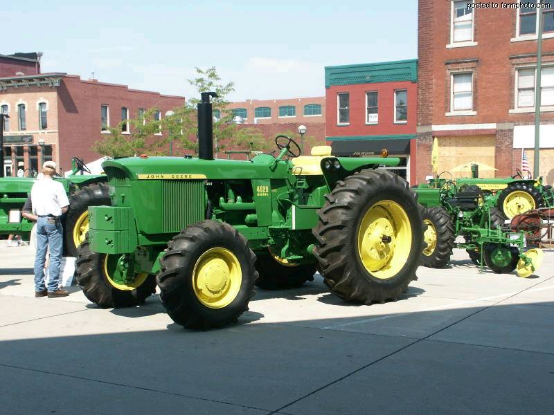

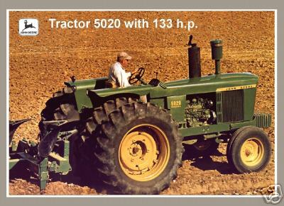

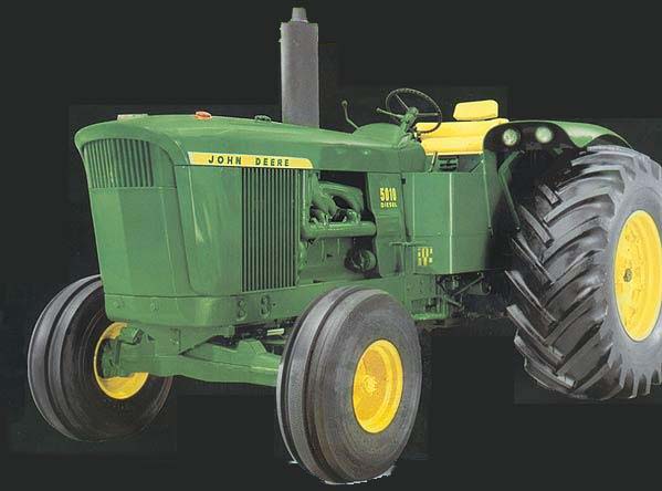

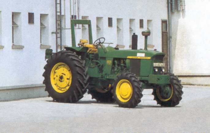

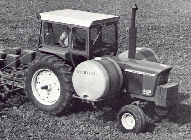

    Altro post per mettere le foto del jd 4520 a trazione anteriore idrostatica, del 4620 cabinato e pure con trazione idrostatica, del 5010, del 5020 e del 4000.

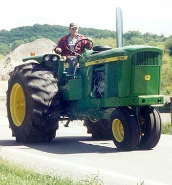

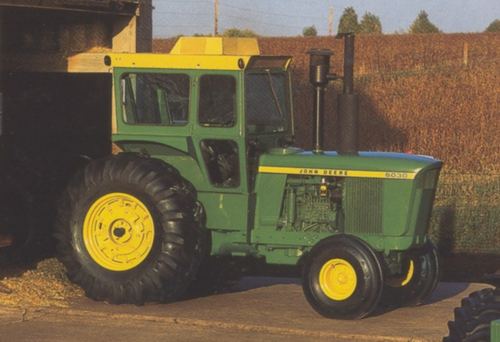

    Infine le immagini del più potente dei "New Generation" il 6030 prima versione, in bianco e nero, con fascia gialla sul cofano "corta", a colori il cabinato seconda versione a fascia gialla lunga riportata sul cofano, ed il "row crop" a ruote abbinate, probabilmente il più potente trattore mai prodotto con le ruote abbinate a V...
