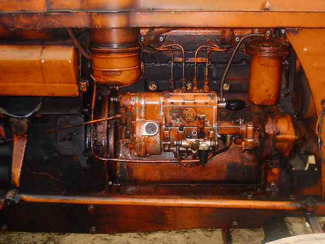

                  In merito a questa macchina, vorrei sapere se e quali differenze vi erano tra le macchine con pompa Spica e le macchine con la "solita" pompa su licenza Bosch. Parlo di differenze di erogazione, ed eventualmente differenze di affidabilita'.
                    xfilippo, sei sicuro che quelli con pompa licenza bosch siano dotati della pompa originale?il 513 io lo ho sempre visto con pompa spica,con questa ben calibratae revisionata il motore era abbastanza grintoso e allo stesso momento corposo come coppia, per intenderci non un motore che sale di giri per poi scendere alla prima resistenza, anzi alla resistenza lo sentivi reagire e scalpitare ultriormente,so di alcuni pompisti che ipossibilitati a reperire pezzi per la spica, optavano per una bosch tipo quella dell'850 per intenderci.
                        Parlo del 513 col motore che diventera' poi quello del 615.
                        Sono piuttosto sicuro che vi fossero entrambe le possibilita', pompa Spica e pompa Om su licenza Bosch (credo la stessa del 615 appunto). Anche io finora ho visto solo 513 con pompe Spica, quella col supplemento automatico per capirci, ed infatti chiedevo lumi anche per questi motivo.
                        Challenger scorrendo questo argomento ho visto dalla descrizione che hai fatto del tuo che parli di alesaggio 105, il tuo dunque è un prima serie, con il motore del 512?
                        Facendo un confronto 513 con alesaggio105 e 513 con alesaggio 108, vi erano alcuni hp di differenza. Nell'uso poi si notava di molto questa differenza? Chiedo perche finora ho avuto a che fare solo con il motore con la canna da 108.
                          Il mio montava la pompa OM lic. BOSCH quella con il pulsantino da schiacciare prima della messa in moto per inenderci

                            Un mio amico mi ha detto che il suo vicino aveva un 513 con la pompa che aveva il supplemento da schiacciare.
                            Sul 35/40 ho una pompa OM-Bosh con supplemento da schiacciare...
                            Insomma, io non ho mai visto la pompa spica sugli Om....avete una foto?

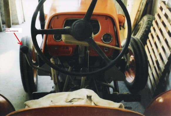

                                      X Challenger: in merito all'automatic, vorrei chiederti una cosa: essendo basato sul concetto della ruota libera, quando è inserito il dispositivo è vero che non si ha freno motore?
                                      Chiedo perche in versione automatic non ho mai usato nessuna macchina.
                                        si se ben ricordo è così,il libretto di uso e manutenzione riporta pure le avvertenze del caso se ben ricordo.
                                          che cosa è la ruota libera?
                                          il 513 di mio zio la leva dell'automatic ce l'ha bloccata,e lui non se la sente di metterci o di farci mettere le mano x sbloccarla
                                            Turbostar, hai presente una bici in discesa? Pedali fermi e ruota che gira. Quello è il concetto di ruota libera.
                                            Il dispositivo Automatic si basa appunto su questo concetto, provo a spiegarlo brevemente, eventualmente gli esperti del forum mi correggano: le marce normali vengono comandate dalla frizione principale, mentre quelle demoltiplicate vengono comandate dalla frizione pto.
                                            Una volta "armata" la leva di comando (quella lunga vicino alla frizione), si inserisce anche detto dispositivo che pero' per essere reso operativo ha bisogno del colpo al pedale della frizione: cosi facendo detto pedale va ad agganciarsi ad un gancio sulla leva precedentemente detta, con questo il pedale della frizione resta anche se rilasciato premuto quel tanto che basta a disinnestare la frizione principale. La frizione pto invece rimane azionata e appunto dall'albero di questa frizione viene preso il moto (opportunamente demoltiplicato) per far funzionare il cambio. Una volta che si deve disinserire il dispositivo, credo che il pedale frizione sia basculante e si proceda con il piede a sganciare detto pedale. Per i motivi sopra la demoltiplica non puo' essere solidale perche altrimenti una volta reinnestata la frizione principale si avrebbe un contrasto di rotazione (i due alberi delle due frizioni alla fine vanno a finire sullo stesso cambio ma con velocita di rotazione diverse): percio l'albero che parte dalla frizione pto (la demoltiplica) funziona con il concetto di ruota libera, ovvero una volta che l'albero a valle gira piu rapidamente (ovvero quando si usano le marce non demoltiplicate) questa ruota libera va a folle appunto.
                                            Per i motivi citati, quando si procede con il dispositivo inserito, se si affrontasse una discesa non si avrebbe alcun freno motore, proprio come una bici in discesa.
                                            Un altro svantaggio del dispositivo inserito è che nel fermare il trattore si ferma anche la pto, ovviamente.
                                            In un altro argomento parlando di questo dispositivo ho sostenuto che la 7° non venisse demoltiplicata in quanto in "overdrive": ragionandoci su invece effettivamente anche la 7° deve venir raddoppiata, quindi le marce diventano a tutti gli effetti 14.

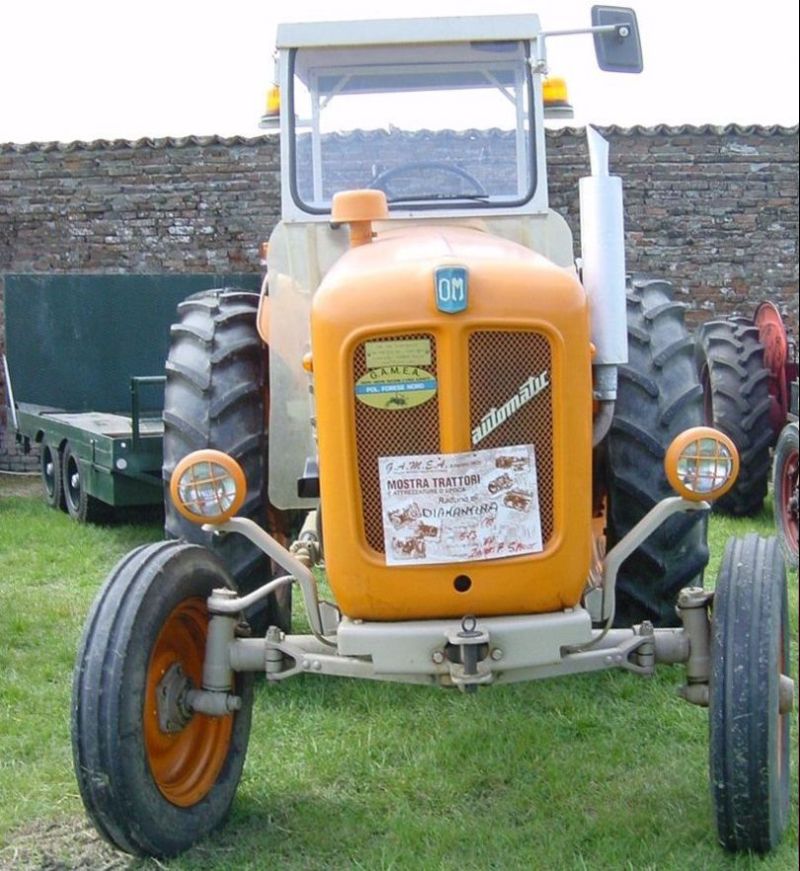

                                                          Ciao a tutti,
                                                          ho letto tutto il forum dall'inizio e ho pensato di inserirmi.
                                                          Un mio amico è tanto che ha preso l'OM 513RA, e lo usa per portare in giro col carellone i suoi landini Velite o L25 con aratro che ha un bel peso nei raduni.
                                                          Quando sono andato con lui al raduno della GAMEA ad Albareto (MO) abbiamo usato l'OM e posso dire dalla mia esperienza che ha una potenza inimmaginabile,riusciva a stare davanti senza fatica al Fiat 850, gli toccava pure aspettarlo perchè rimaneva indietro!
                                                          Gli ha fatto lui la cabina e la riverniciato quando la preso e non gli ha fatto ancora niente da quando la comprato ormai 4 o 5 anni mi sembra ma non ricordo di preciso,niente lavori grossi comunque.

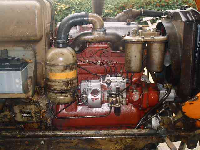

                                                          Allego le foto e anche quella dove si vede la pompa ma dovrebbe essere una bosch e penso che le misure siano 108x120 chiederò al mio amico se è un 108 o un 105.
                                                          A presto

                                                            ma allora in questo caso vuoi dire che hanno perso tempo anche per togliere la piastra a lato del pedale della frizione dove quest'ultima, basculante viene bloccata per usare appunto l'automatic?
                                                            Il pedale della frizione che si vede nelle tue foto è proprio quello dell'Automatic. Si vede il gancio su detto pedale e si vede anche il perno che lo rende basculante. Questo è quello che vedo io, perlomeno.
