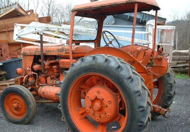

                            Ciao 1880 DT,
                            se cerchi qualcosa che renda più sicuro il lavoro sul tuo OM 513 credo che l'unica alternativa sia un roll-bar ma a quel punto l'originalità del mezzo va a farsi benedire! Nel caso in cui il problema sia soltanto di "copricapo" credo che ci si possa adattare tranquillamente. Di certo è pressochè impossibile trovare una di quelle applicazioni costruite artigianalmente ai tempi! Bisognerebbe cercare di avere qualche foto dell'epoca o vecchi depliant di questi costruttori-artigiani e vedere di rifare un tettuccio a immagine e somiglianza di quelli di un tempo.
                            Ho ritrovato sul PC questa foto che ti metto di sotto (tra l'altro è ben visibile il sistema compressore che io ignoravo e descritto da Filippo nella discussione trattori OM). Ma non saprei assolutamente dirti se trattasi di "fai da te post-moderno" oppure di applicazione originale degli anni '60. Magari Filippo può darti una mano!
                            apozzo

                              Dalle mie parti ce n'erano di tettucci simili su trattori Fiat e Same anni 60 e c'era scritto universal cab, però non so chi li costruisse.

                                  all'epoca non vi era nessun telaio di sicurezza, per farti un'idea di come erano le cabine disponibili all'epoca puoi andare sul sito dei cugini francesi dei fiat, i someca, li trovi modelli corrispondenti al 513 nella meccanica ma un poco diversi come carozzeria.Da noi all'epoca le cabine erano cose semisconosciute, riservate a pochi, ricordo solo misere esecuzioni che si limitavano solo a coprire e chiudere il perimetro del sedile del conducente, con teli arrotolabili in estate ed un parabrezza anteriore stile scooter, le piu sofisticate destinate all'esportazione avevano porte e vetri, erano dotate per chi se lo ricorda di parabrezza apribile stile cabine fendt, a volte i vetri erano sostituiti specie lateralmente e dietro da fogli plastici trasparenti, insonorizzazione assente(praticamente in quelle con molta lamiera era come stare all'interno di una campana che suona)in caso di ribaltamento il tutto spesso si tramutava in una bara, solo i trattori tipo fendt ed altri avevano previsto sotto una struttura a prova di ribaltamento

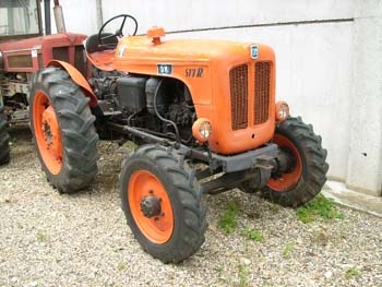

                                    Grazie per le risposte sulla "cabina" ero quasi certo che il telaio fosse un utopia, ma non sapendone granchè ho preferito chiedere. Comunque l'idea di uan cabina semi-originale non mi dispiacerebbe, più che altro per motivi estetici in vista di qualche raduno trattori d'epoca amatoriale, dove macchine degli anni 60 iniziano a vedersi.
                                    eccolo qui comunque, il mio mostriciattolo prima della cura di bellezza. le foto del dopo cura arriveranno. a breve. intanto beccatevi questa
                                    che ne dite?

                                      Ah il 513!!
                                      Che bella macchina! Poi il tuo ha quel non so che di vissuto che affascina a prima vista! Detto questo, dalla foto si evince chiaramente cha ha bisogno di un bel restauro di carrozzeria (compresa la battitura di qualche botta). I fari mancano oppure li hai tolti tu?
                                      Per quanto riguarda la meccanica che mi dici? Il motore come va? Consuma olio? Fuma molto allo scarico? E il sollevatore?
                                      Che lavori hai intenzione di eseguire sul trattore?

                                        un che di vissuto..diciamo che è stato stravolto nella carozzeria come colori e sembra un ferro vecchio.
                                        i fari ci sono e sono già rimontati belli e verniciati come tutto il resto (tranne i cerchi che saranno il prossimo lavoro). DI meccanica è messo bene, ha pure la frizione nuova (1 ora di lavoro). non fuma più di tanto (il giusto, ma devo ancora metterlo sotto sforzo). L'idea è quella di provarlo in aratura tra qualche giorno, visto che ho preso assieme pure l'aratro.
                                        Il sollevatore è a 3 punti cn posizione e sforzo controllato. L'aratro invece è a 2 punti ed in "dotazione" mi hanno dato l'adattatore trasformare il sollevatore da 3 a 2. Cmq quando lo metto in moto è un emozione, quel rombo è straordinario, roba di altri tempi quando i trattori avevano ciascuno un sound caratteristico.
