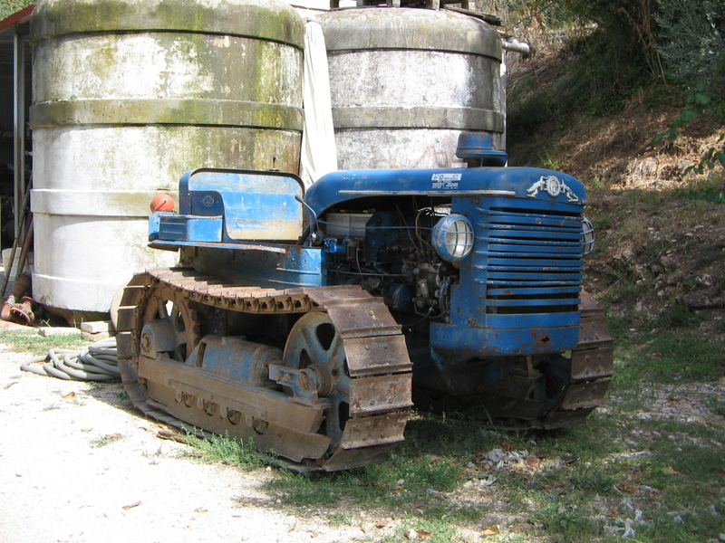

    Salve a tutti, volevo proporre un argomento che forse a nessuno mai è venuto in mente di tirare fuori. Sono possessore di un Orsi cingolato CD 30 e quindi mi piacerebbe con voi ritornare sulle tracce di questi rari trattori, i quali prima che la Orsi chiudesse venivano motorizzati con motori diesel. Intendo sia le versioni cingolate che quelle gommate, perchè su queste macchine ci sono poche documentazioni e quindi con voi che sicuramente siete più esperti di me (sono ancora un pò giovane per la passione dei trattori vecchi), vorrei tracciare un pò di storia di queste ultime macchine prodotte dalla famosa azienda di Tortona.
    Grazie a tutti

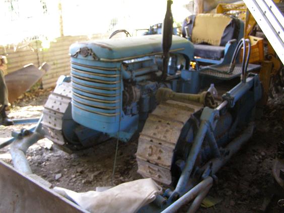

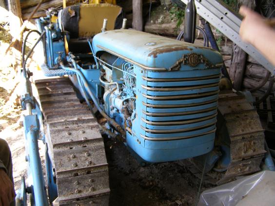

            state parlando di questi modelli???
ID:	1074239Click image for larger version
ID:	1074240Click image for larger version
            Ultima modifica di urbo83; 20/11/2009, 18:51.
            Francesco, :D
              provo a mettere le foto dell'Orsi cingolato
              Ultima modifica di urbo83; 20/11/2009, 18:55.

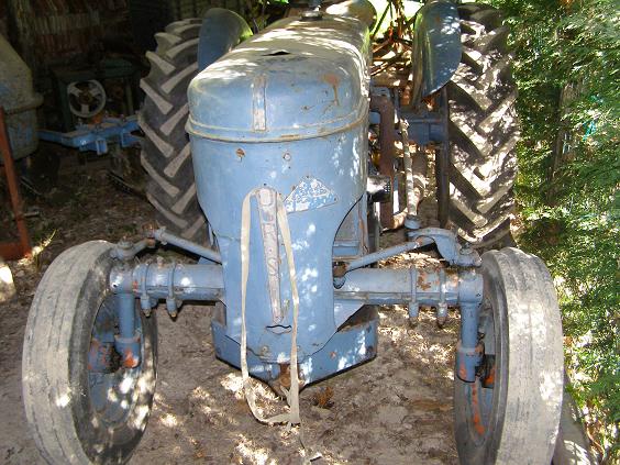

                          E' possibile che le versioni a ruote adottavano due colorazioni, una arancione e l' altra azzurra, in base al tipo industriale o agricolo?

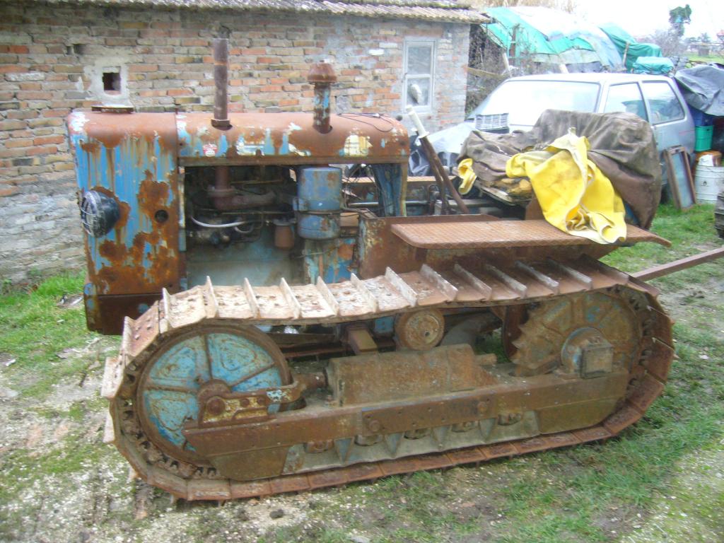

                            Ultimo acquisto, Orsi CDA 454 H, 50cv motore Perkins P4 a pompa rotativa, e' fermo da molto tempo, ma spero sia recuperabile!
                              Complimenti! Piacerebbe pure a me un mezzo così da affiancare al mio Orsi Cd 30...anche se è da un pò che è fermo sicuramente riuscirai a metterlo in moto, un pò di lavoro, ma tutto è possibile....

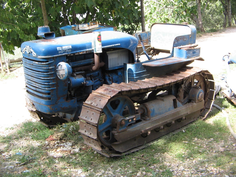

                                Recupero Orsi

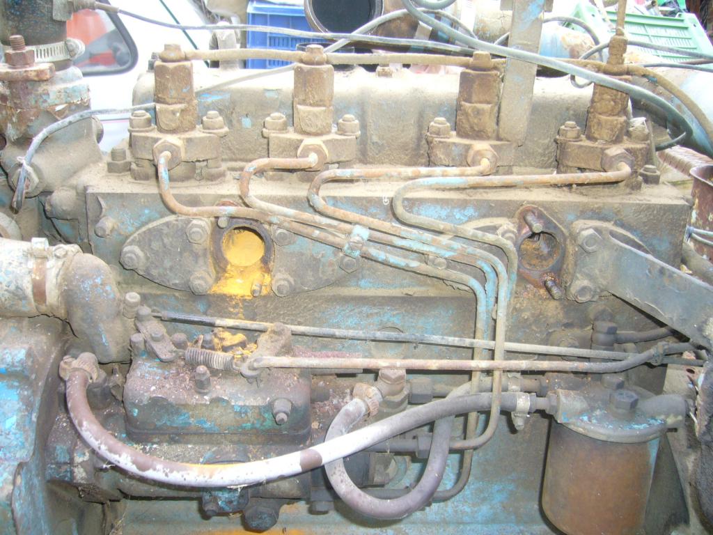

                                Questi giorni ho dedicato un po di tempo all'Orsi:
                                Come prevedevo, nonostante le rassicurazioni del venditore che da buon venditore assicurava che il mezzo fosse stato ricoverato al coperto e che il motore non fosse bloccato avendolo fatto girare lui stesso qualche anno fa', ho iniziato col togliere l'olio dalla coppa, e come prevedevo per primo sono usciti una ventina buona di acqua limpidissima, poi a seguire una melma indescrivibile.

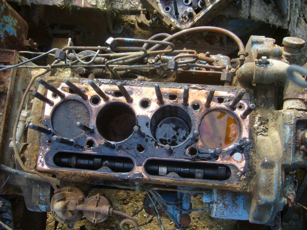

                                Allora ho iniziato a smontare il collettore di scarico ed e' apparsa tutta la cruda verita', il motore e' stato alle intemperie per innumerevoli anni e l'acqua entrata dalla marmitta e' scesa nel cilindro con la valvola aperta ed e' filtrata sotto la coppa, fin qui' non sarebbe stato tanto grave, solo che purtroppo l'acqua piovana portandosi dietro tutti gli acidi che raccoglie nell'atmosfera ha un effetto devastante sulle parti interne del motore, sopratutto le canne lucide dei cilindri.

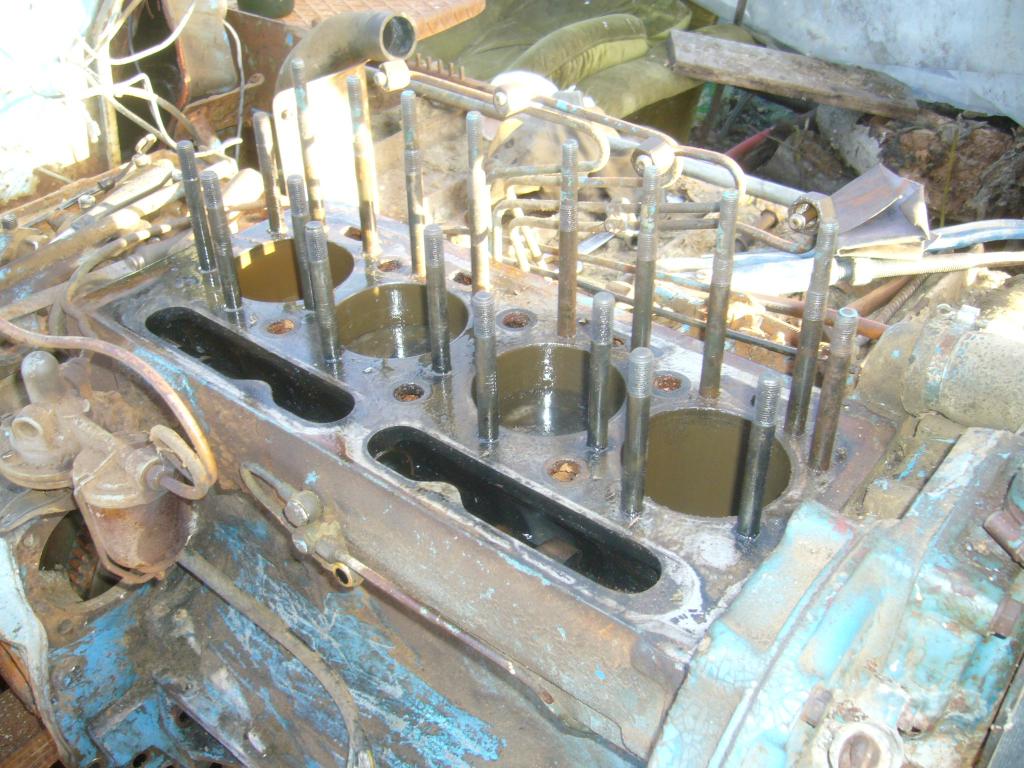

                                Ho smontato la testata e si e' presentato un a situazione a dir poco preoccupante, i cilindri rimasti in prossimita' del PMI sono stati intaccati da una leggere ruggine, dopo averla rimossa il piu' possibile siamo riusciti a sbloccare il motore che ora gira perfettamente a mano azionando il ventilatore di raffreddamento.
                                Ora stiamo valutando il da farsi, sempre nell'ottica di "poca spesa molta resa", siamo tentati di pulire il piu' possibile (cosa che gia' abbiamo fatto) e rimontare il tutto, ma probabilmente arrivati a questo punto smonteremo la coppa (cosa che sinceramente avevo iniziato a fare, ma mi sono dovuto fermare per la mancanza di una chiave particolare che non mi consentiva di rimuovere gli ultimi due bulloni) e sfileremo i pistoni dall'alto in modo da liberare i cilindri e procedere a una tamponatura completa, cosi' potremo smontare e pulire le fascie elastiche che sicuramente non avranno goduto!
                                  Ecco i primi vagiti del Perkins dopo la cura ricostituente.
                                  Avevo rimediato anche una guarnizione testata nuova "a gratis" ma quando l'ho posizionata sul monoblocco mi sono accorto che nei passaggi liquido di raffreddamento era leggermente differente e non garantiva la tenuta, quindi ho rimontato la vecchia con un filo di pasta ad alte temperature, praticamente l'unica spesa viva sostenuta fino ad ora e' stato l'olio nuovo e il filtro!
                                  Ultima modifica di ralfg; 19/03/2009, 18:01. Motivo: correzione link
                                    Ciao Ralf, toglimi una curiosità, sostieni di avere speso solo per l'olio e il filtro....... hai rimontato i segmenti vecchi ??
                                    Belva.
                                      Originalmente inviato da scutnai Visualizza messaggio
                                      Belva.
                                      Ho rimontato tutto come era!
                                      i segmenti erano incollati alle sedi, dopo averli smontati completamente li abbiamo ripuliti e rimontati, erano composti in questo modo:
                                      Primo segmento, secondo segmento, terzo segmento composto da quattro lamelle, quarto segmento raschiaolio composto da quattro lamelle tenute distanziate a due a due da un anello a molla, quinto segmento raschaolio classico.
                                      A parte la sporcizia, erano tutti in condizioni ottime (almeno visivamente), percio' li abbiamo rimontati, anche perche' non avrebbe senso montare segmenti nuovi su canne vecchie e arrugginite!
                                      Lo spirito con cui ho intrapreso questo recupero una volta viste le condizioni e' stato improntato a spendere meno possibile, ci aspettavamo infatti una fumosita' esagerata e un consumo abbondante di olio, al momento invece il motore sembra girare rotondo e perfetto, non fuma e ha una pressione olio piu' che decorosa, se poi usandolo per qualche ora di aratura dovesse denunciare gravi problemi decideremo il da farsi, per ora comunque sono molto soddisfatto!

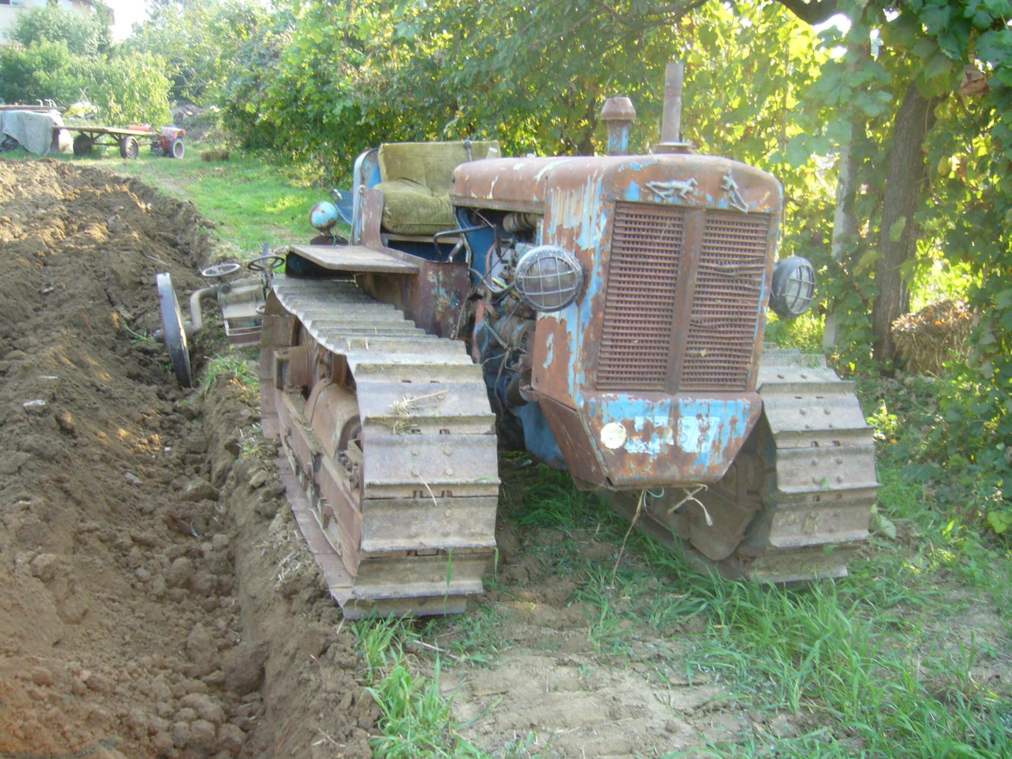

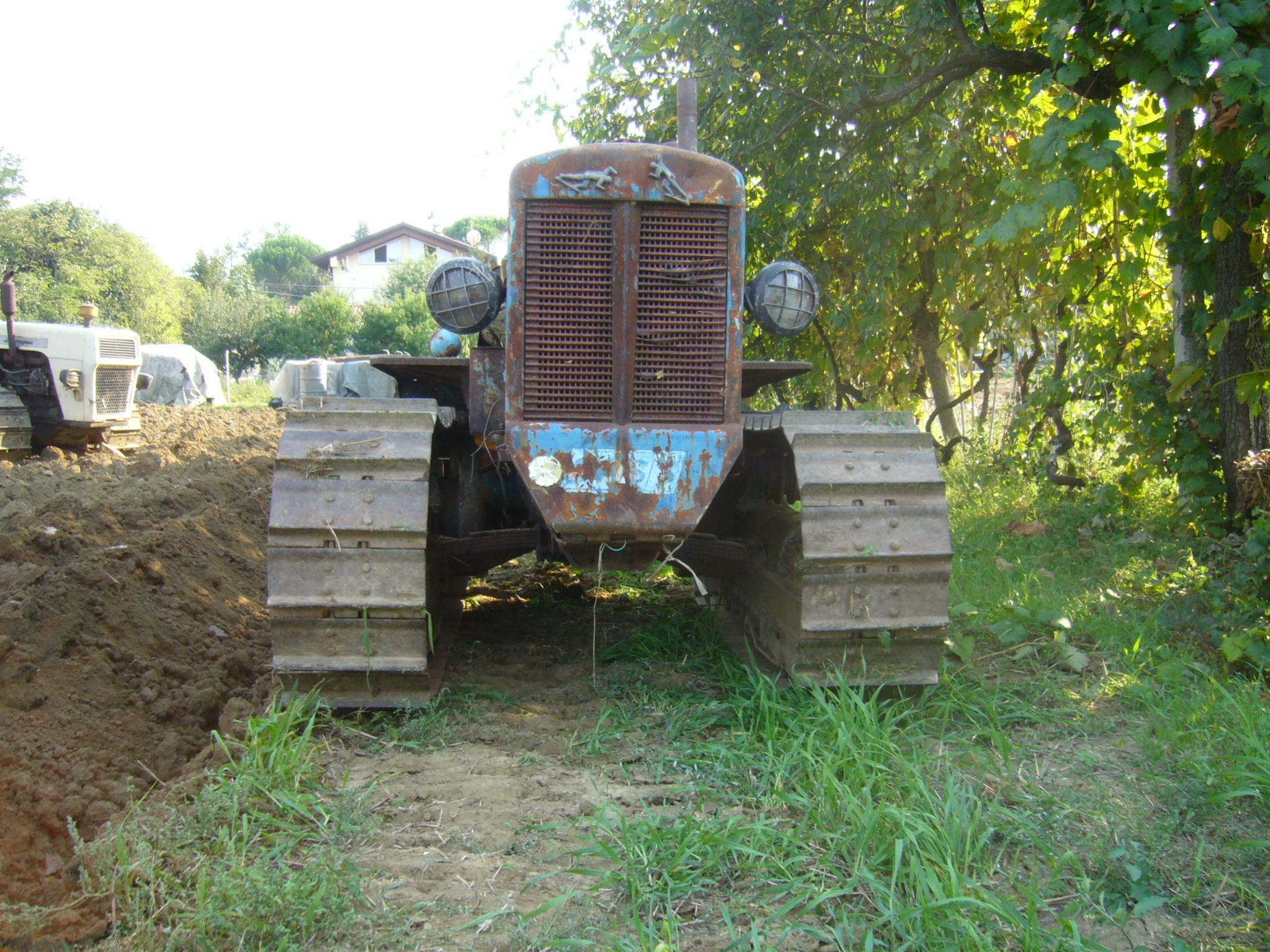

                                        Sorpresa! Stamattina ho lavato l'Orsi con l'idropulitrice, dal sedile e' apparsa la scritta "Orsi CDA 404", ma c'e' qualcosa che non quadra, il 404 monta il motore Fiat 411 mentre questo ha il Perkins e in piu' ha il carro con cinque rulli piu' uno superiore di sostegno, percio' deve essere il "CDA 454 H", probabilmente e' stato sostituito il sedile!
                                          sicuramente hanno cambiato il sedile, perchè il Cda 404 aveva il cofano rotondo come il mio Cd 30 , mentre il tuo 454 ha il cofano più squadrato e poi monta il perkins!
                                            Oggi ho agganciato l'Orsi all'aratro, ho fatto due sochi pui ho dovuto sospendere perche' iniziava a non arrivare piu' il gasolio, probabilmente il filtro (che non ho cambiato) ha accumulato tutta la sporcizia dei condotti.
                                            Il motore canta come un usignolo, il carro non è un gran che', le leve di sterzo che a fine corsa azionano i freni sono una vera comodita', non l'avevo mai usato un sistema simile, comunque meriterebbe un aratro più grande, il cambio e' nato esclusivamente per il traino pesante, ha quattro marce + retro tutte ravvicinate, questo aratro lo porta a spasso anche in quarta!
