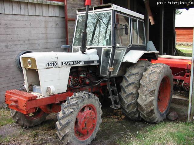

                    Credo che una delle prime applicazioni di turbo compressore su motore per trattore, sia stata fatta da David Brown sul modello 1410, quattro cilindri di circa 100 cv ( trattore penoso, ma questo è un altro discorso). Claudio
                      Grazie Claudio per l'intervento, effettivamente il david brown che tu citi mi sembra sia nato intorno al 73-74, io avevo pensato al ford 7700 come uno dei primi turbo se non il primo arrivato in italia, ma risale al 75 quindi piu giovane.
                      Ultima modifica di Filippo B; 08/03/2005, 10:35. Motivo: aggiunta foto 1410

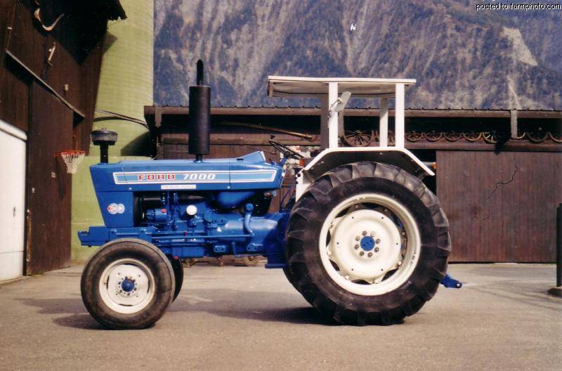

                        Per Filippo: mi hai fatto riflettere, tu hai citato Ford 7700, ma a me viene in mente Ford 7000, più vecchio del 7700, che potrebbe essere quasi coetaneo del DB 1410.
                        Comunque non sono sicuro che sia stato proprio il primo turbo "agricolo"
                        saluti.
                          Ti devo dar ragione Claudio: il 7000 mi sembra monti il medesimo motore del 7700, solo che è entrato in produzione nel 71, quindi prima del 7700 e prima del 1410; il 7000 me lo ero completamente scordato, sara' che dal vero non l'ho mai visto, allego una foto reperita su farmphoto. Grazie Claudio per la precisazione.

                            Claudio la cabina originale del 7000 è quella qui sotto in foto? La macchina in foto è si un 7000 , ma con motore V8 accreditato di 180cv, dicono.
                              scusate,ma senon erro il primo motore turbo su trattore che io ricordi risale al modello 5000 della ford o è il 7000 come affermate voi,non ricordo bene.
                                Grazie Claudio per la foto, io di ford con quella cabina non ne ho mai visti dal vero, i contadini della mia zona di quei tempi erano tutti calorosi, sara' stato il testosterone, di cabine poche, solo tettucci.
